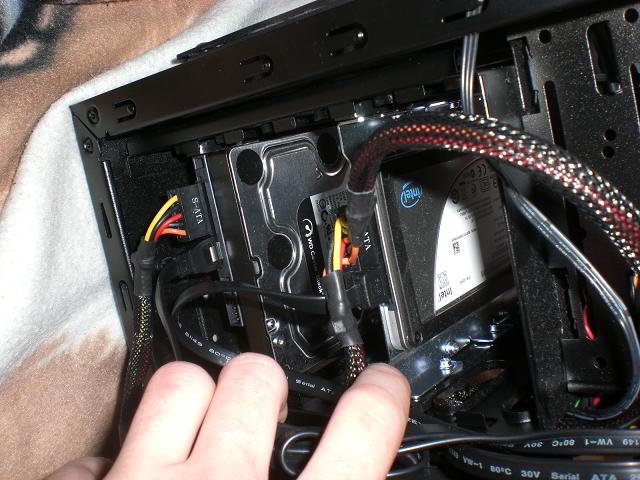

also meine western digital 1tb festplatte startet mit dem SATAKABEL richtung SSD und von der SSD zum netzteil.
von der 1TB festplatte führt noch ein ASAP kabel DIREKT zum mainboard...die 1 TB festplatte wird ja ohne probleme erkannt.
von der SSD ist auch noch ein kabel, und zwar ein SATA KABEL das in die ssd geht und dann am anderen ende ein ein ESATA ende hat. das ding ist, es führt gar nicht zum mainboard.
das kabel geht nähmlich vorne ans gehäuse wo man ja noch unteranderen köpfhörer, weitere usb anschlüße hat usw, darunter auch ein ESATA anschluß.
oder sehe ich das alles falsch und die ssd ist mit der festplatte verbunden über die SATA KABEL?

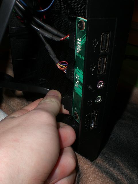

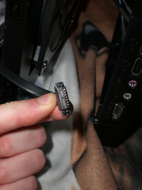

hier mal 2 fotos, das eine kabel das ich in der hand halte is das was von der ssd kommt, das endstück das zum esata geht, ist so dünn, das ich gar nicht weiß wo man es an mainboard anschlißenen soll

naja, dann führt es wohl ins Leere. Kein Wunder das die SSD nicht gefunden wird. Da hat der Techniker wohl gerade gepennt.
das wäre nochmal das kabel. ich habe noch diverse andere kabel vom mainboard . das was angeschloßen sit, kam vom hersteller selber, komische sache wenn ich das vom hersteller nicht an das mainboard schließen kann

Lass das Kabel am Breakout und steck es aufs Mainboard.
Dann kannst Du am Breakout auch eine SATA-Platte anschließen.
Und dann nimmste ein neues SATA-Kabel aus der Packung vom Rechner und steckst es zusätzlich zwischen Mainboard und SSD.

Laut Bild sieht es so aus als würdest du die SSD an einen Gehäuse Anschluss stecken der NICHT mit den Mainboard verbunden ist sondern mit SSD. Also wirklich ein anderes SATA Kabel nehmen und SSD mit Mainboard verbinden...

Also das bunte Kabel welches vom der WD zur SSD geht ist die Stromversorgung, wohl da S-ATA auf dem Stecker steht. Ist halt zum Anschluß von SATA Laufwerken.
Die Kabel mit den kleineren Seckern sind die Datenkabel und die müssen immer vom Board zum Laufwerk gehen bzw. vom Board zum eSATA Anschluß.

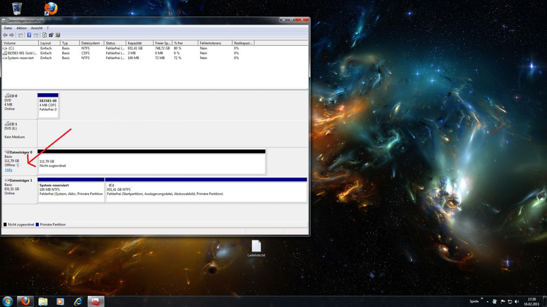

problem ist nur, wenn ich mit angeschlossener ssd hochfahren will, gehts nicht weiter, er will von ner cd booten als ob er nicht mehr auf die 1 tb festplatte wo windows drauf ist zugreifen würde. wenn ich sie abstöpsel, gehts normal weiter. aufm desktop hab ich sie dann erneut angeschlossen, sie wird erkannt. es wird aber unter "computer" keine festplatte angezeigt.

b) In der Datenträgerverwaltung die SSD formatieren

das mit dem formatieren ist nicht so leicht das die festplatte nicht unter "computer" angezeigt wird.
aber ich hab gesucht:
is das hier der richtige weg?

Das ist der richtige Weg. Mit der rechten Maustaste ein neues Volume erstellen und formatieren.
wahnsinn, es wird angezeigt :D vielen dank :)
