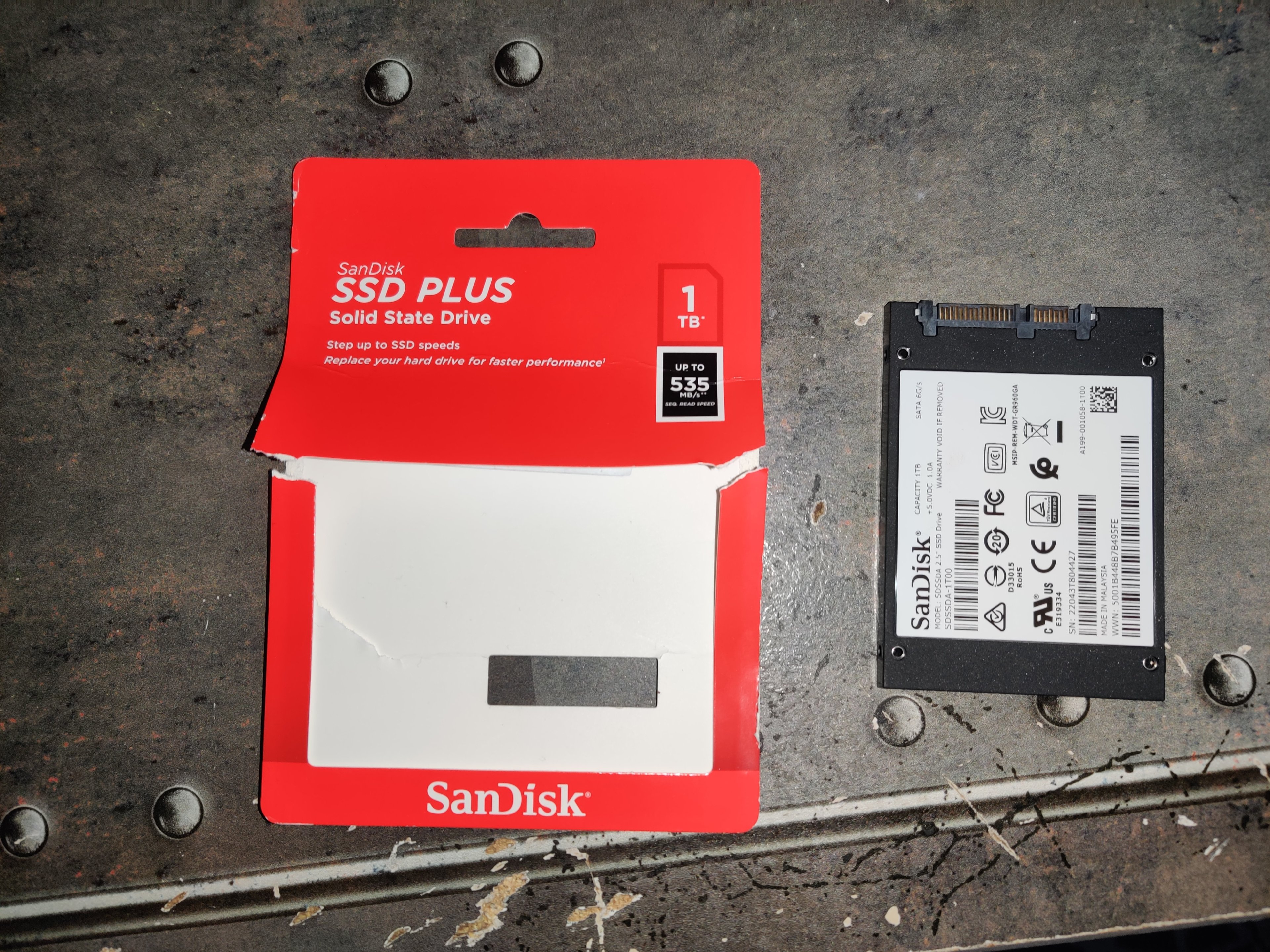

Ok, was für eine SSD hast Du denn angeschlossen?
Nenne bitte die genaue Bezeichnung.
Cu
redjack

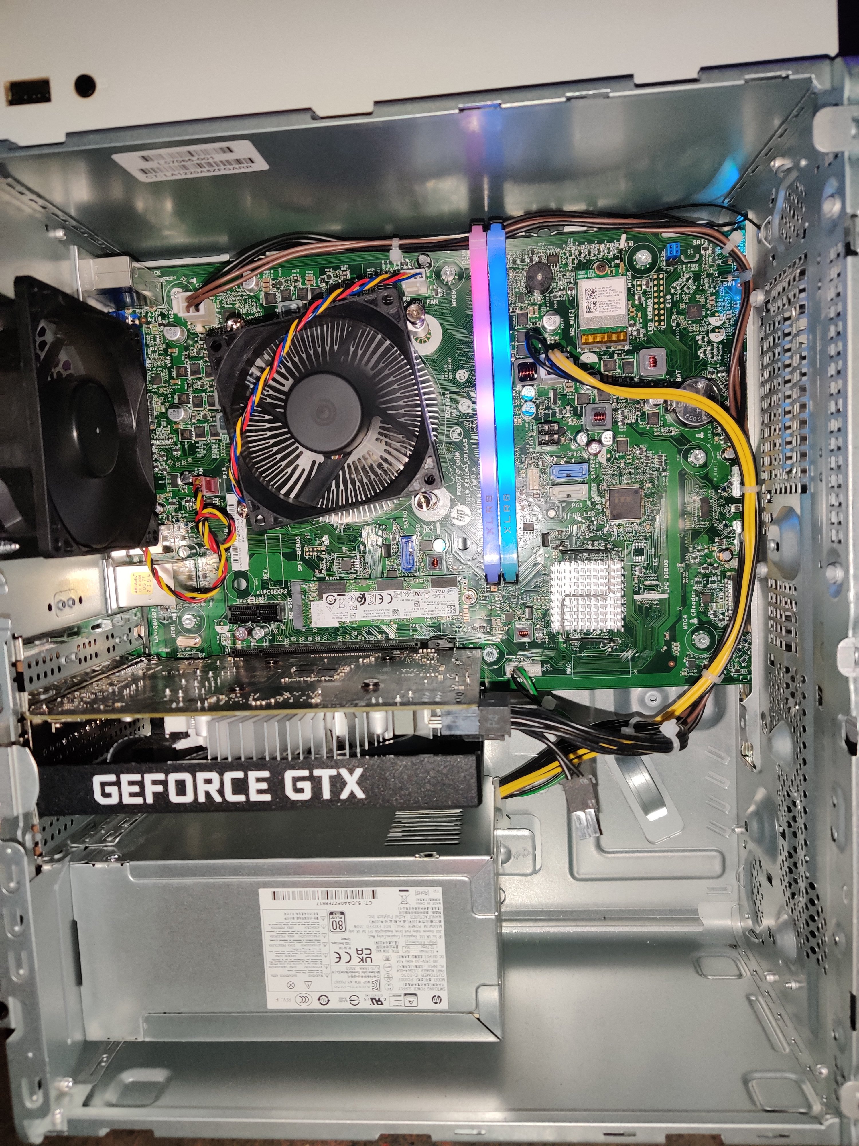

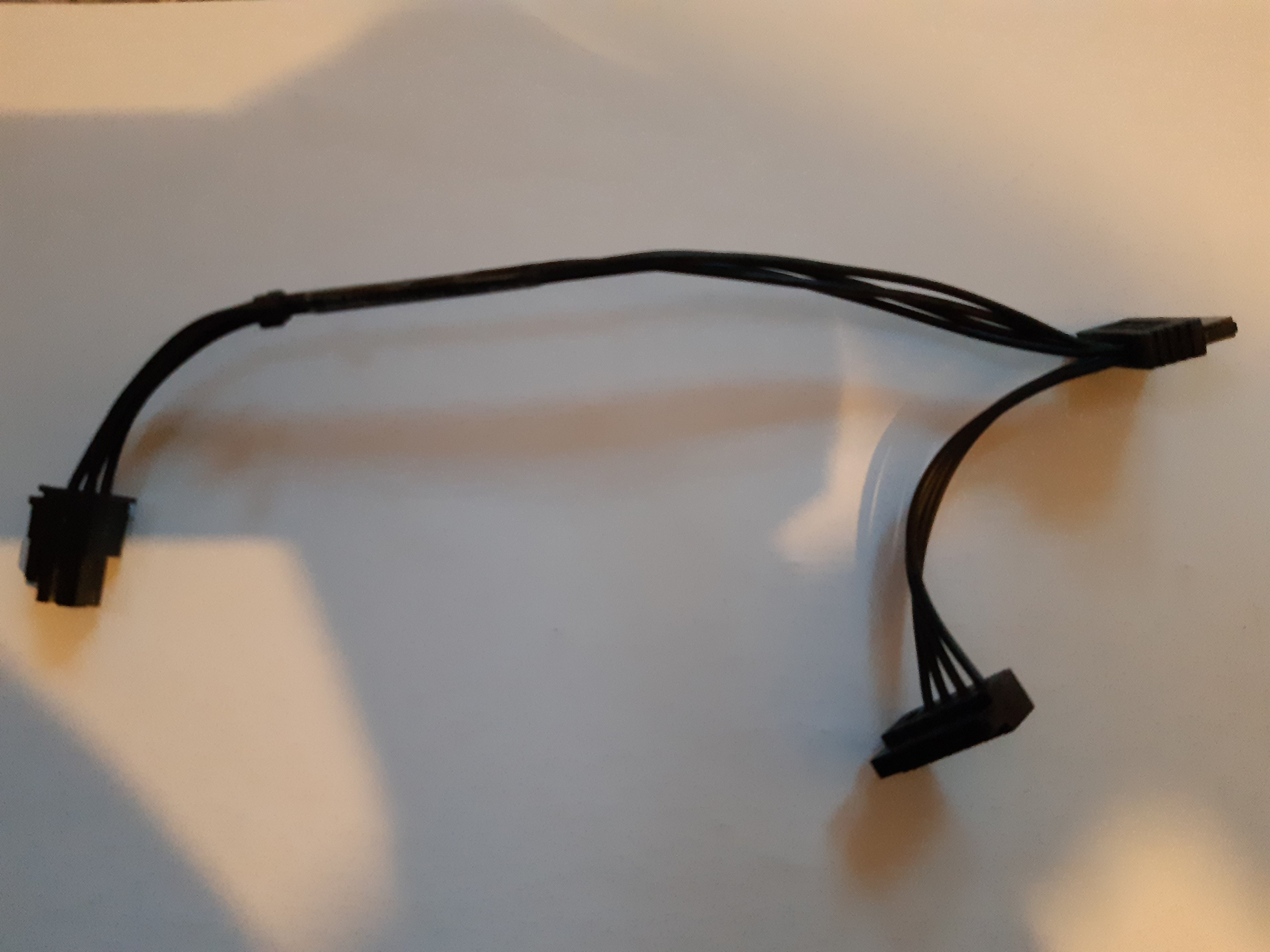

Die habe ich versucht anzuschließen

SBMMDeluxe1-9 schrieb:
strom zufuhr ist ans mainboard angeschlossen
Die Sata Stromversorgung sollte eigentlich vom Netzteil kommen nicht vom Mainboard.

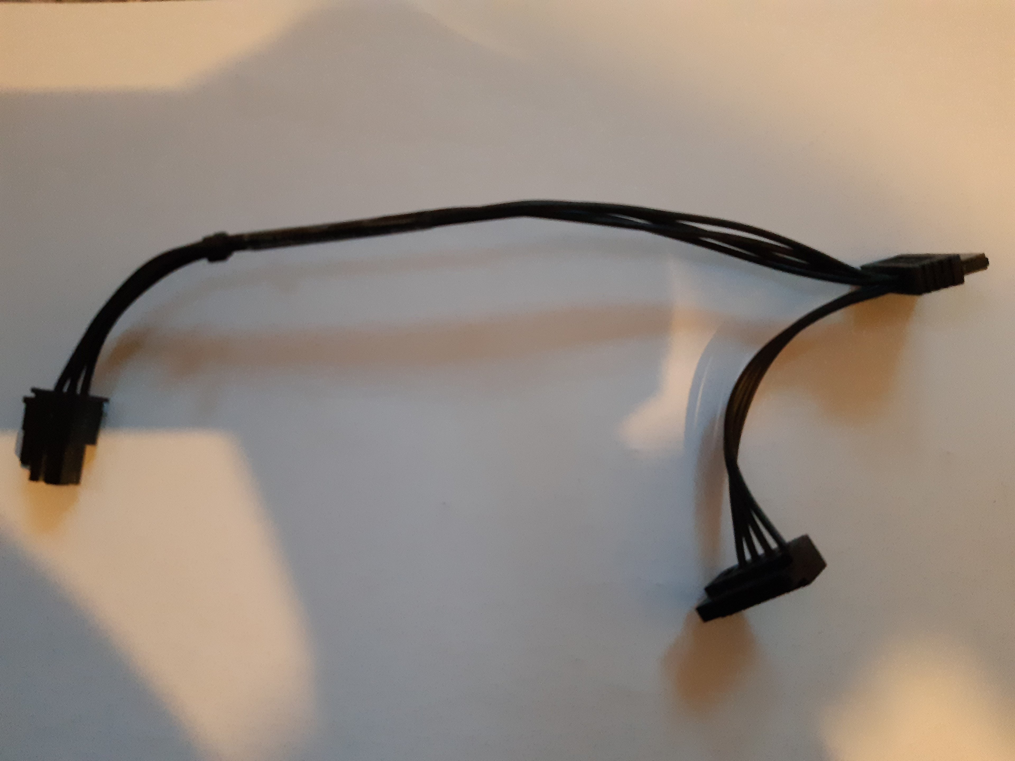

ja das habe ich in viedeos auch gehört aber mein power supply vom pre build hat nur 2 4pin für cpu strom versorgung 1 6pin für gpu und dann ein kabel was unten am mainboard angeschlossen wird gehe mal davon aus das es power fürs mainboard ist mehr kabel habe ich nicht mal
Ui da hat HP bis zum Ende gespart, da kannst du die Nachrüstung vergessen. Ein Standardnetzteil wird nicht passen.

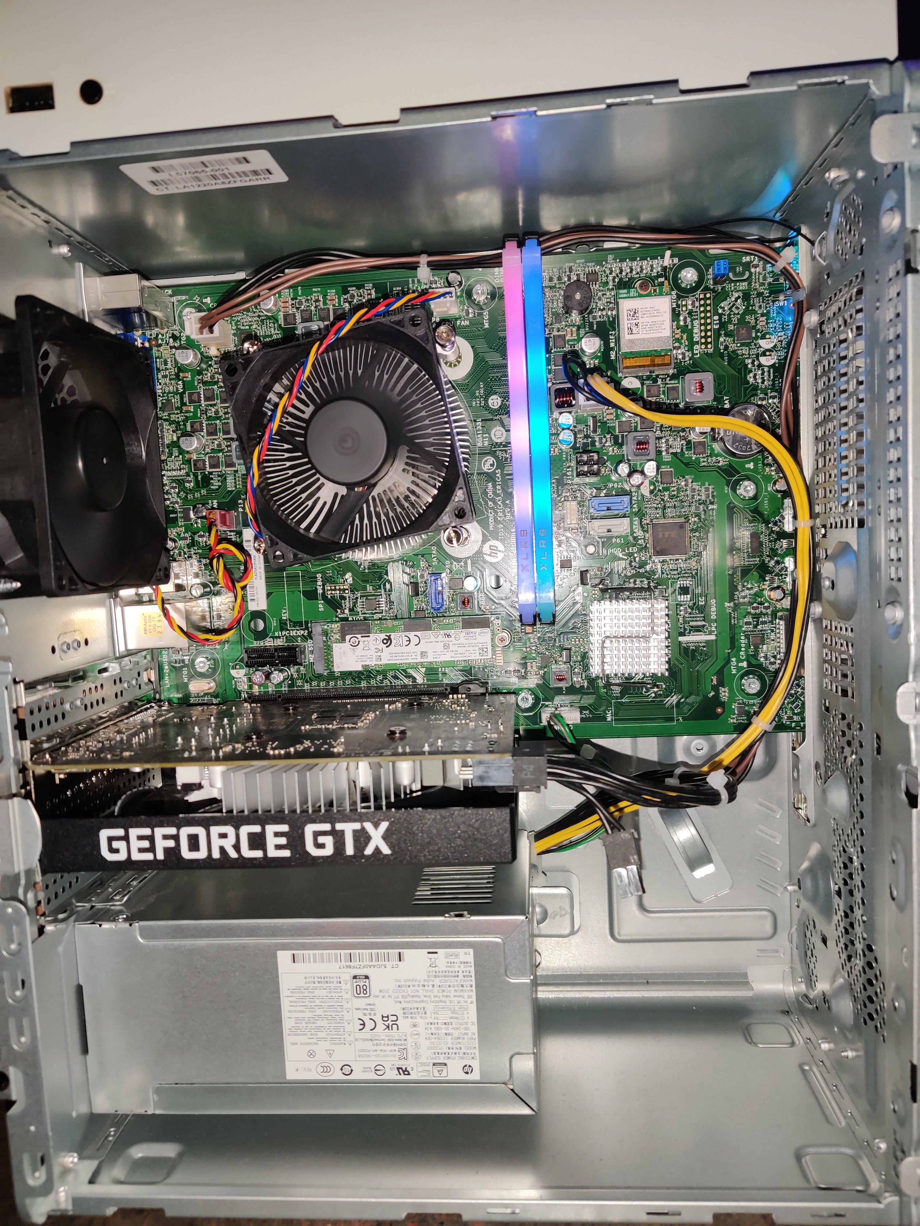

Sieht nicht aus als hätte HP da ein 2 Laufwerk mit eingeplant. Das Board ist sieht auch nicht so nach Standard ATX aus da ist glaube ich leider nicht viel machbar.

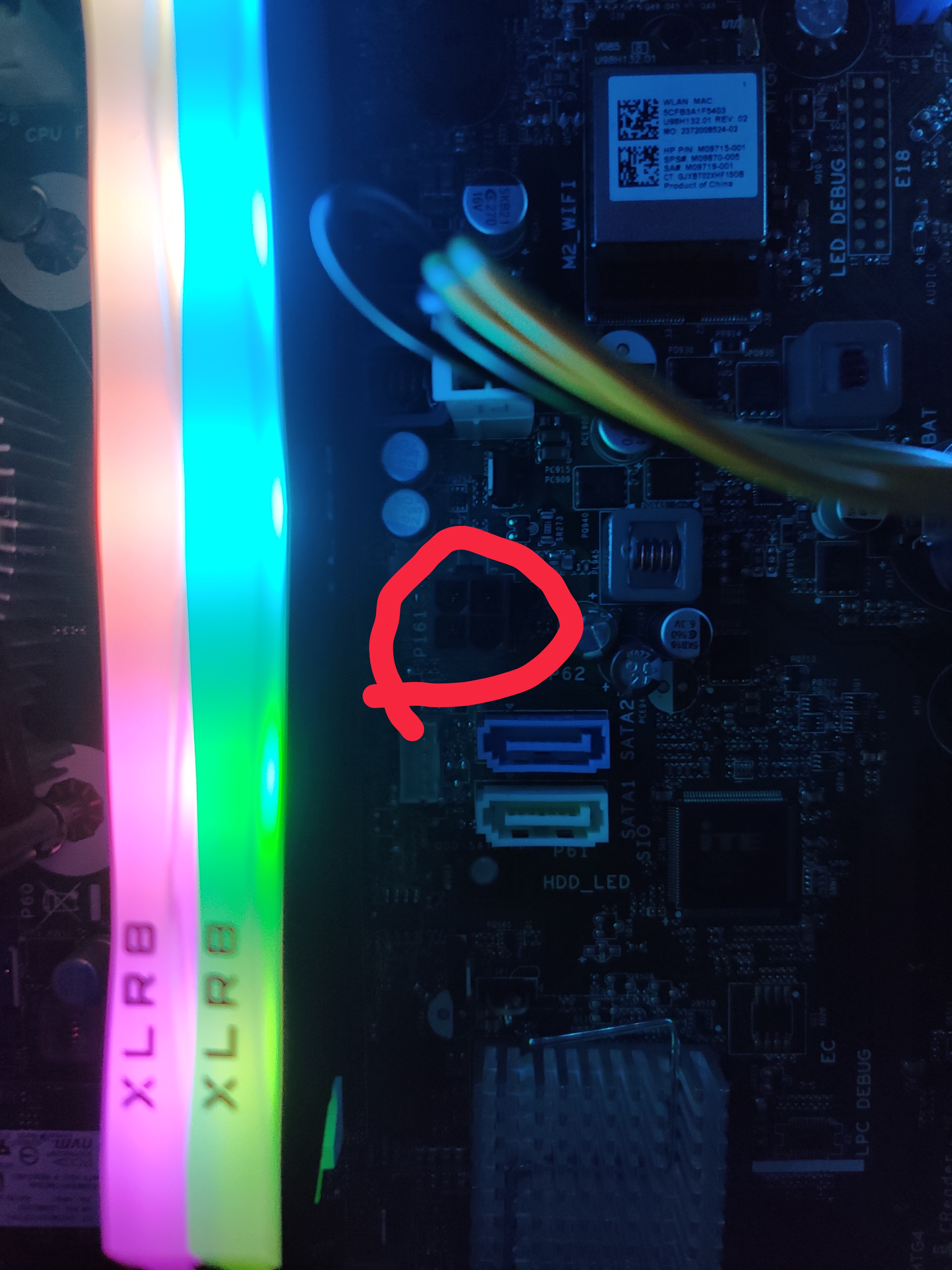

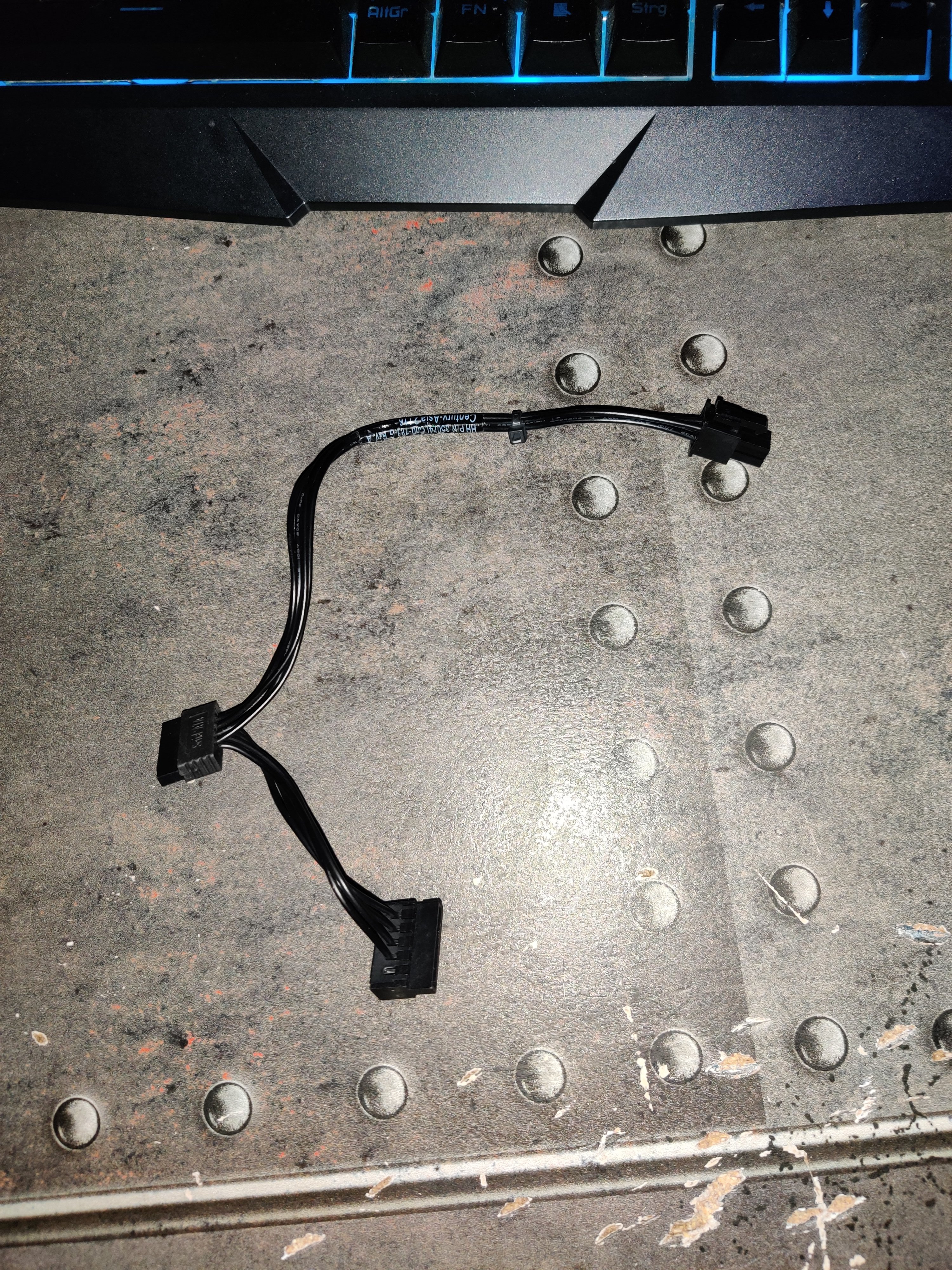

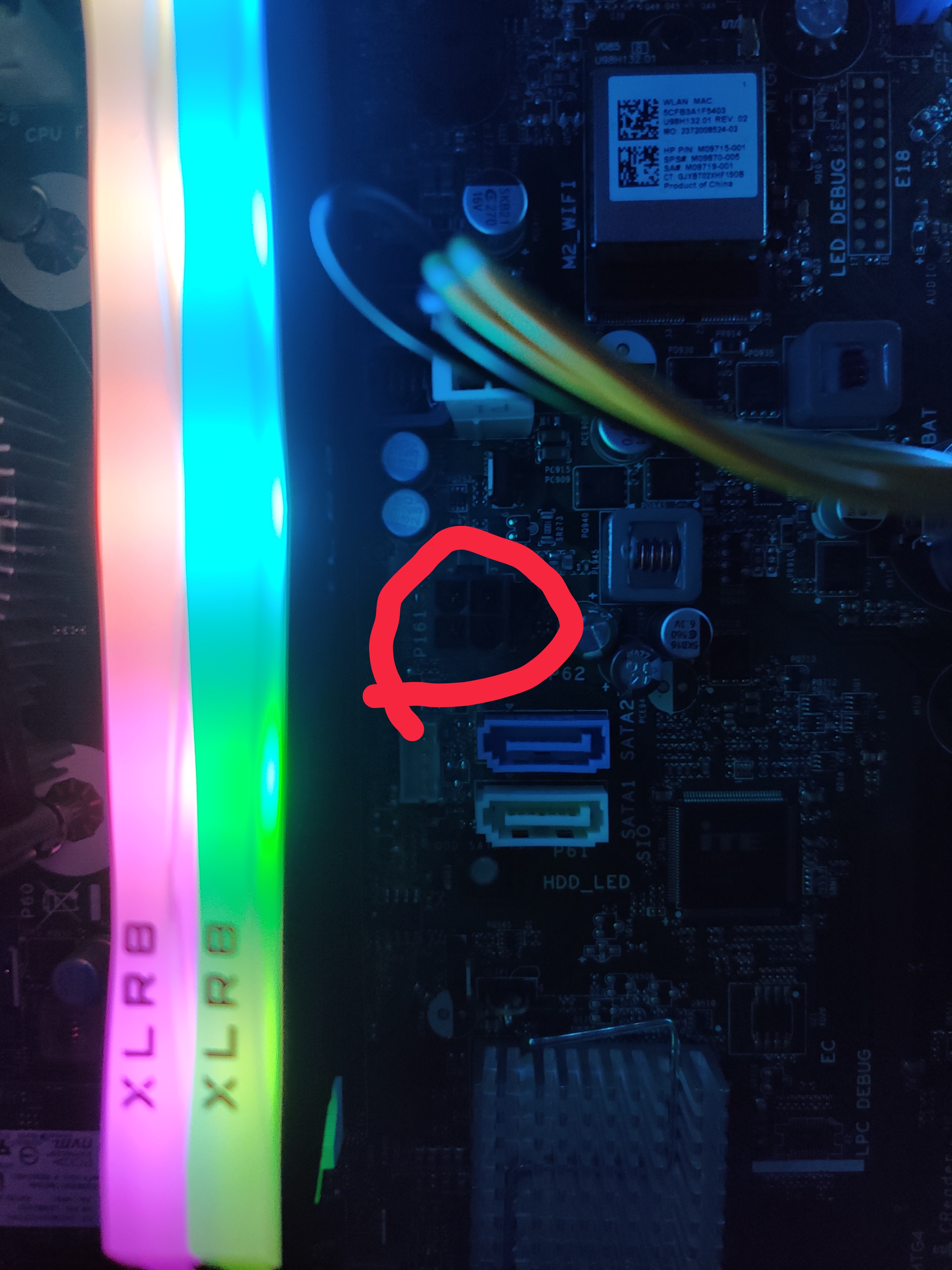

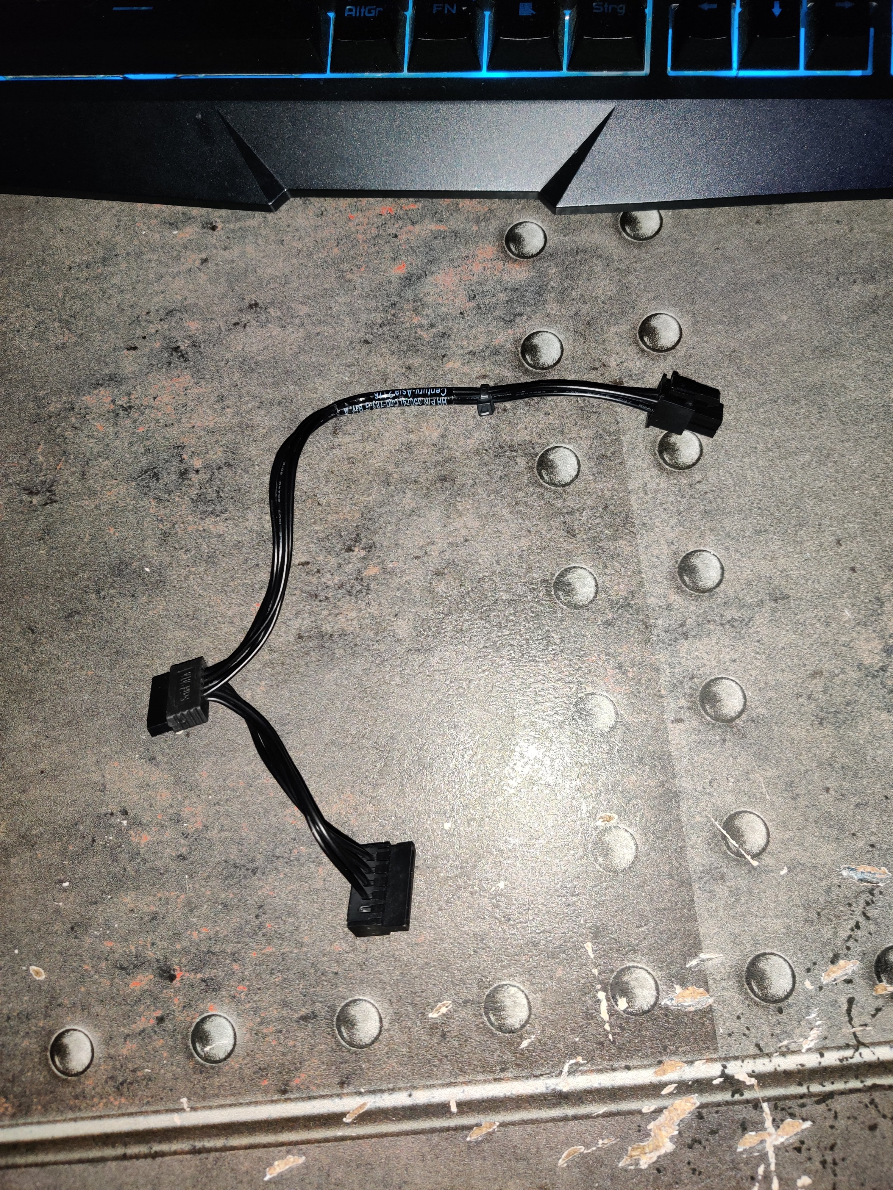

Da fehlt das spezielle HP SATA-Power-Kabel mit dem 4-pin-Stecker.
Das Kabel muß rechts neben den RAMs in den schwarzen 4-pin-Port (unterhalb des weißen).
Zusätzlich noch das normale SATA-(Data)-Kabel in einen der farbigen SATA-Ports.
Hab das Kabel auch das aber TRD erkennt er die SSD nicht hab's auch an p161 was am Stecker steht dran geschlossen

Da kommt der 4 Pin von dem Kabel rein
