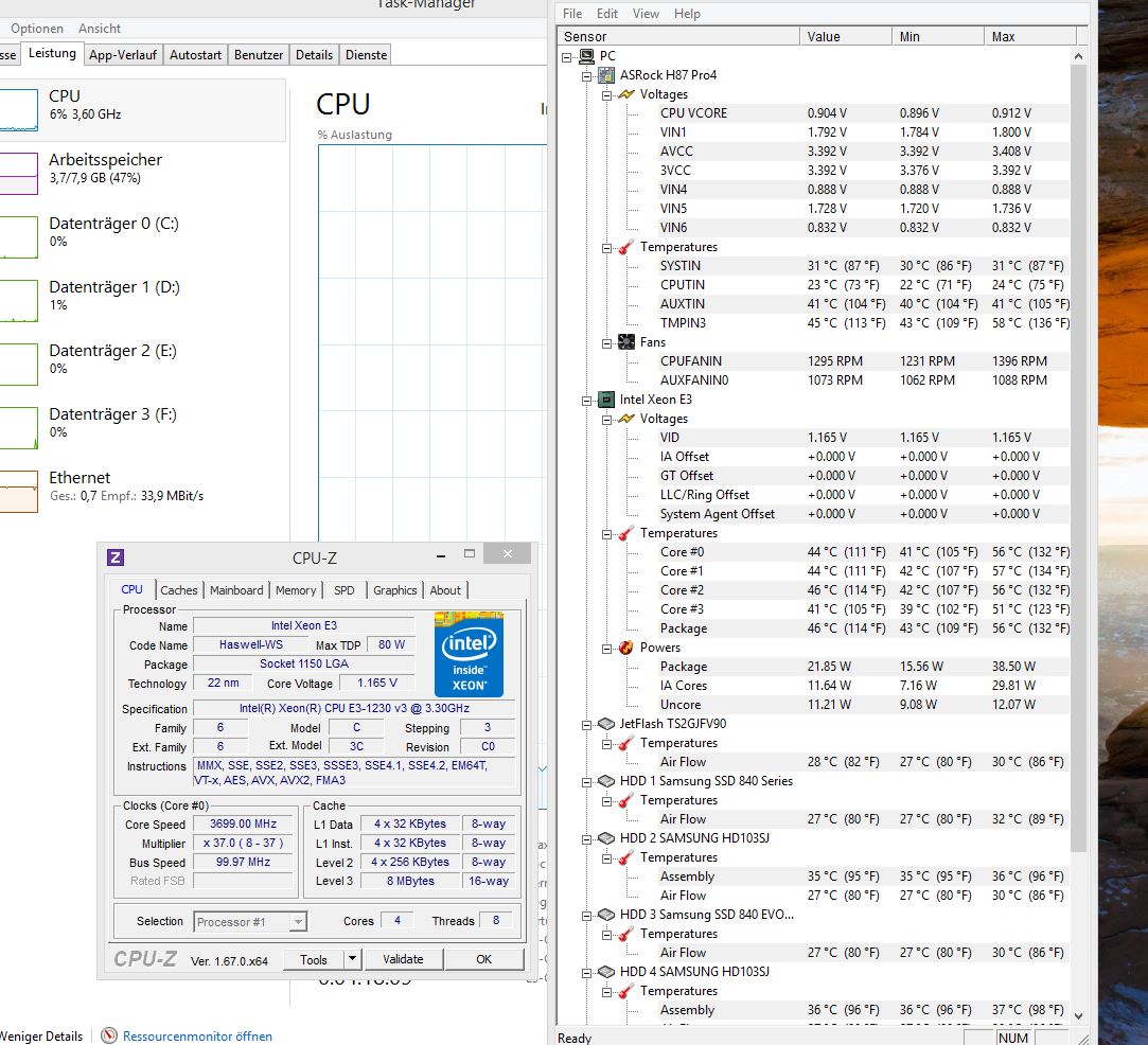

Da ist auch ein bisschen mein Problem jetzt - durch Zufall habe ich gerade nochmal cpu-z geöffnet und bei mir läuft der Prozessor bei einer durchschnittlichen Auslastung von 5 % auf vollen Touren (siehe Bild)

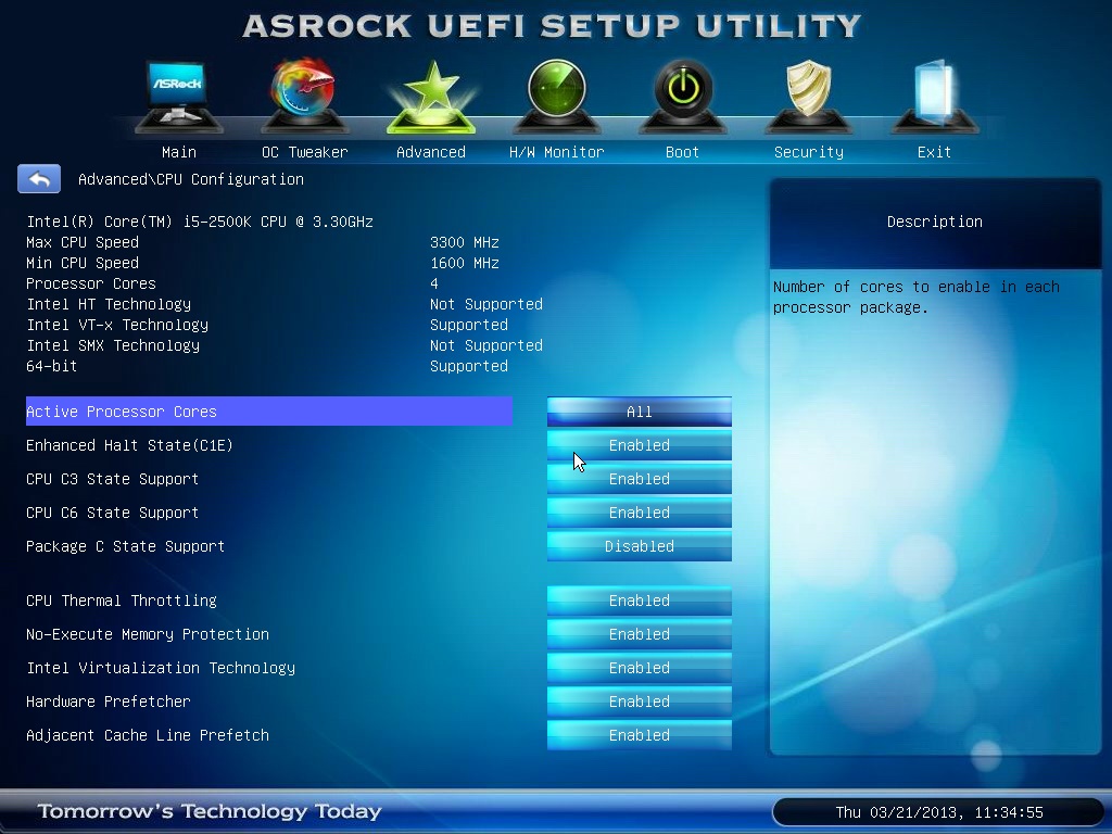

schau dir mal im uefi folgende settings an - das sind die einstellungen, wo die cpu sich automatisch je nach last runter- oder hochtaktet:
5-jpg.330811

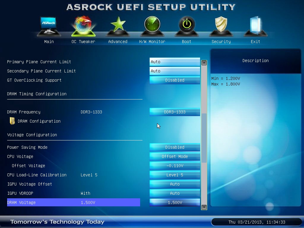

Die CPU Voltage settings findest du hier:
3-jpg.330809

2. Undervolten kannst du mit dem ASRock H87 Pro4 nicht, zumindest nicht mit der aktuell verfügbaren UEFI-Version. Die entsprechende UEFI-Einstellung findet man im OC-Tweaker Menü, und lautet "Vcore voltage additional offset" (auf englisch). Problem: Man kann nur positive Werte eintragen. :freak:

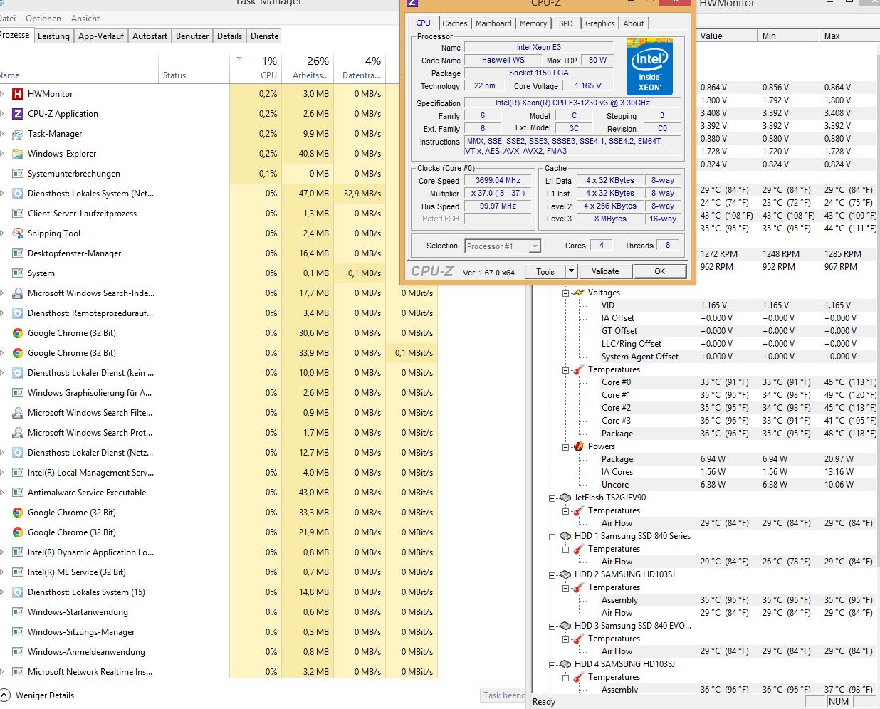

okay, vielleicht war vorhin die Auslastung doch zu hoch, jetzt habe ich aber gerade mal 1%-Auslastung und der CPU läuft trotzdem auf 3,7 GHz (siehe Bild)

HW Info laufen lassen, zeigt genau die selben Werte wie CPU-Z an...
Ok, dann stimmt wirklich was nicht. HWInfo zeigt das normal richtig an:
