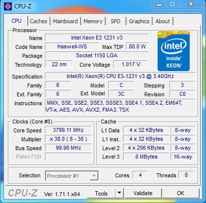

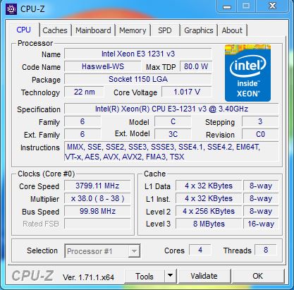

Also ich betreibe mein Xeon auch mit knapp 1.017 V @ 3.8 GHZ ohne probleme, soll heißen das es auch jedenfall nicht zu wenig ist sonst würde er ja nichtmal starten.
Beobachte das ganze , zu not ab ins bios und da die den vcore leicht erhöchen im 100tel volt bereicht (z.B ein vcore von 1.025 v einstellen).
Nach den einstelleungen einfach mal ne stunde zocken, wirst dann sehen ob es genug war oder nicht!
Tuning software ist zwar praktisch aber zu 90% unnütz da die software meist zu hohe werte veranschlagt, damit auch ja jeder übertakten kann, auch wenn er/sie davon 0 ahnung hat!

Z.b xeon.JPG läuft meiner auch gerade nur mit 1.017 V warum auch immer.

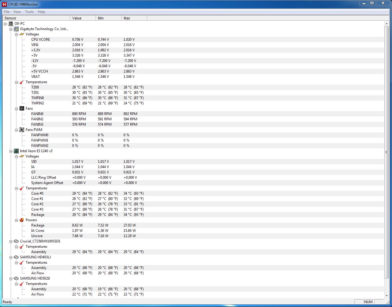

gucke ich dann in HwMonitor rein, HwMonitor.JPGsehe ich das er nur mit knapp 0.8V läuft wenn er nix zu tuen hat.
Denke auch das das irgendwie an dem Tool liegt. Aber trotzdem komisch, das es jetzt andere Werte ausspuckt. Ist halt schwierig was zu finden an Core Voltage an denen man sich orientieren kann.
