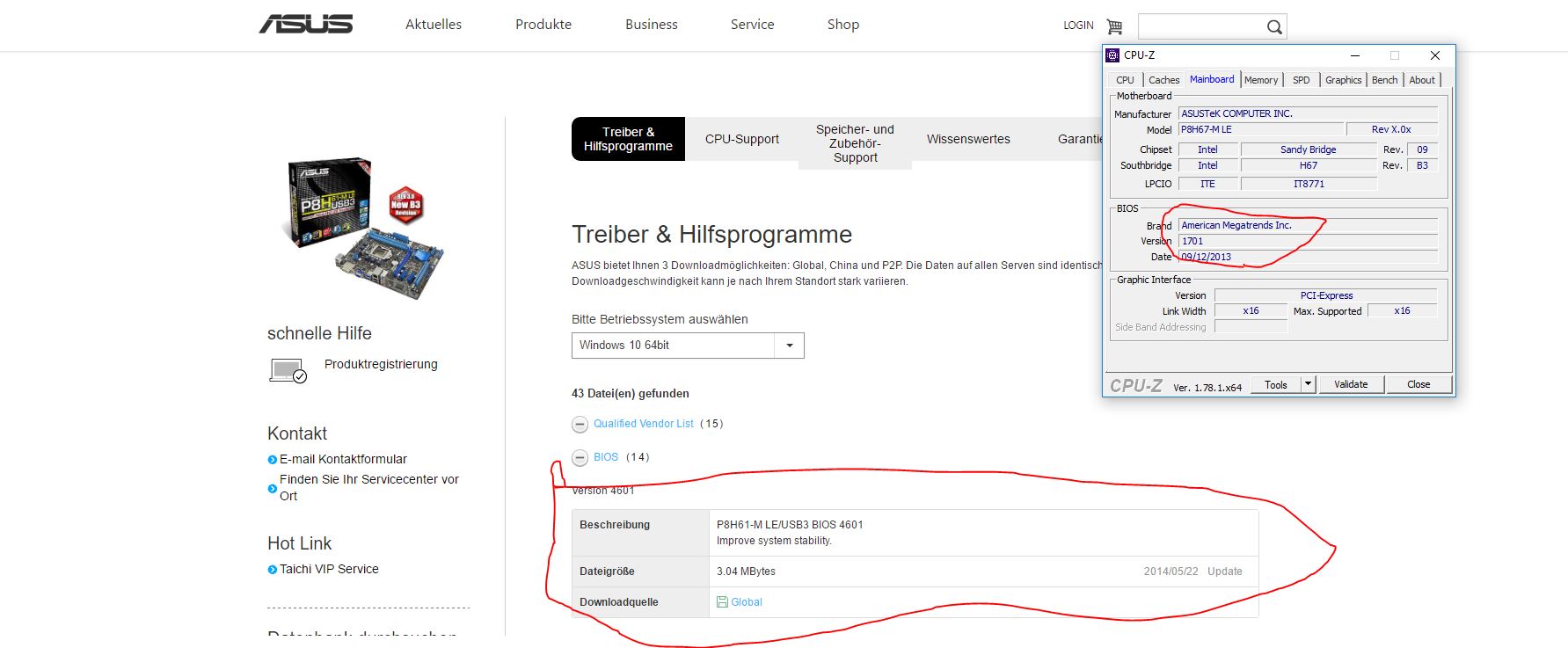

Habe vor ein paar Monaten schon das Bios auf die neuste Version geupdatet also sollte so passen
EDIT: Habe mir noch mal grade meine Bios Version angeschaut da stimmt irgendwas nicht.
@ TE: ja, da stimmt folgendes nicht: du hast da das P8H61-M LE und nicht das P8H67-M LE erwischt;)
Deathangel008 schrieb:
@ TE:das P8H61-M LE und nicht das P8H67-M LE erwischt;)
Hab mich grad schon gewundert :D
Mit der Version kann ich auch den 3770 benutzen der wird ab 1301 unterstützt
Das wars dann Danke für die ganzen Antworten
