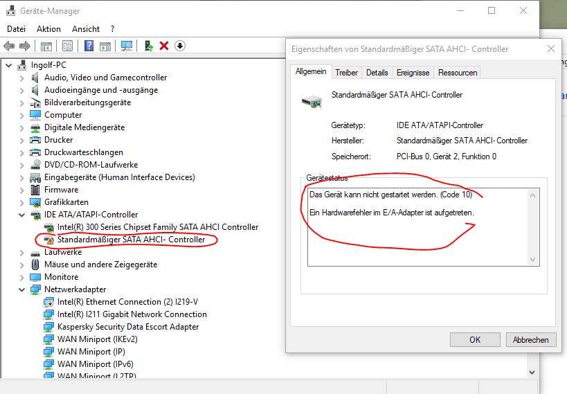

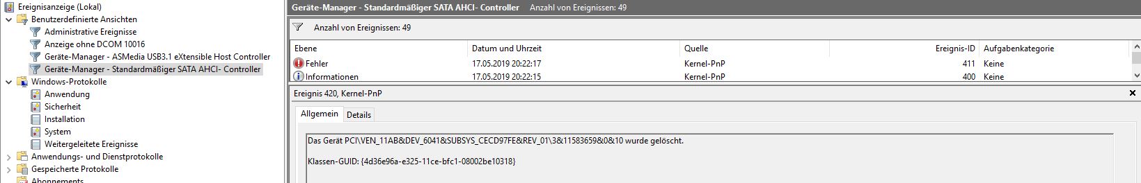

So, nun hat MS ja das KB4494441 ausgerollt für diesen Zombiload-Mist und siehe da, es verursacht im Gerätemanager einen Fehler bei "Standard SATA AHCI Controller":
782907
782910
Was da dran hängt hab ich zwar nicht herausgefunden (Alle Festplatten, Laufwerke funktionieren und hängen am Intel 300 Controller) aber wenn ich das genannte KB wieder runter haue, ist der E/A-Adapter Fehler weg.
Ist doch wieder murx. man man man
PS: spürbare Probleme hab ich zwar keine, es laufen auch alle Geräte merkwürdigerweise aber es nervt, wenn man erst stundenlang sucht und dann auf ein Update von MS kommt. :grr:
NACHTRAG:
Fehler gefunden. Hinter dem "Standard AHCI Controller" verbirgt sich der "MV88SX6041 4-port SATA II PCI-X Controller " und dieser kommt von Alcohol 120% (Brennsoftware). Durch das KB 4494441 läuft der Treiber bzw. das Gerät nicht mehr.
Hab die Software deinstalliert und siehe da, keine fehlerhaften Geräte mehr im Gerätemanager. :daumen:
