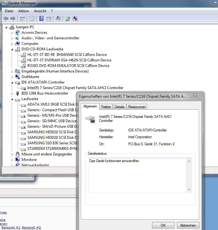

Was genau muss man da ggf. deinstallieren? Da gibt's ja einiges zur Auswahl (Beispielbild, aus anderem Rechner):
