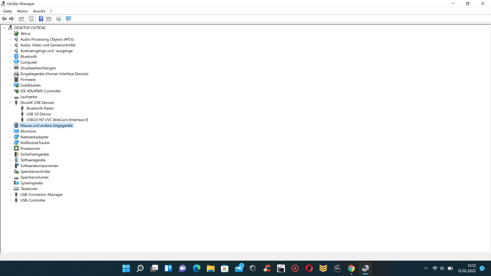

Mache morgen ein Foto mal . Hab es deaktiviert und aktiviert aber hatte nix gebracht . Und die Webcam wird nicht als webcam Symbol angezeigt sodern wie ein usb gerĂ€teYc schrieb:Intern sind GerĂ€te wie die Kamera auch ĂŒber USB angeschlossen, gibt ja keine 'eigenen' Verbindungen fĂŒr derartiges.

Also ist die Kamera jetzt da?
Beantworte doch bitte ALLE Fragen, und poste Reaktionen auf Vermutungen, Tipps und sonstige EinwÀnde.

Deswegen hab ich das Foto geschickt is das die Kamera ? Ich weiĂ es ja nicht sieht aus wie ein usb Anschluss . Hab alles probiert aber da kommt immer dieser Fehler oxa00f4244. Anscheinend bleibt mir dann nur noch zurĂŒcksetzen von Windows đ„ČeYc schrieb:Also ist die Kamera jetzt da?
