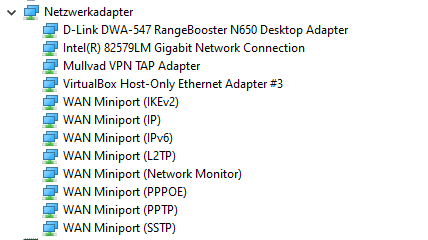

@Dr. McCoy Welche W-Lan Karte sollte ich mir zulegen. Gibt es bestimmte Werte, die wichtig für die Auswahl wären?
Dennoch frage ich mich, wieso bei Lan nicht besonders viel mehr ankommt und beim Bruder mega viel.
1&1 Festnetz
@Dr. McCoy
Kenne mich nicht so mit den Karten aus, schicke einfach mal ein Screenshot rein.
