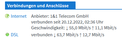

Mein Anbieter (1und1 hat auch) eine Netzmodernisierung durchgeführt.
Seit dem habe ich sehr träges Internet.
Wenn ich z.B. computerbase.de anpinge liegt er zwischen 100 und 1800ms.
In den Morgenstunden bei 8-12ms.
Gleiches Phänomen wie bei Dir.
Ich habe die 1und1 Hotline bemüht.
Laut 1und1 liegen 120 MBit an, laut FritzBox 64 MBit.
Fanden sie sehr suspekt. (Ich habe eh nur 55 MBit gebucht).
Neustart des Ports hat auch nichts gebracht.
Ich dachte es liegt am FritzOs Update auf 7.50, das habe ich ca. zeitgleich ausgeführt.
Um das auszuschließen habe ich die aktuelle 7590 gegen die alte 7412 getauscht.
Die 7412 wurde auf Werkseinstellung zurückgesetzt.
→ keine Besserung.
Habe auch im Nachbarhaus nachgefragt → sehr träges Internet.
Somit schließe ich definitiv meine Hardware und hausinterne Probleme aus.
(vorher ging es ja auch, aber das heißt ja nix ;) )
Wieder den 1und1 support angerufen und Berichtet.
Morgen kommt der Techniker.
Ich kann ja wieder Berichten, falls er was rausgefunden hat.

Was ist denn das für eine Modernisierung, wenn am Ende 120 MBit rauskommen
120 MBit liegen an der FritzBox an, also das gibt die Leitung her.
Aktuell sind es ca.64 MBit.
Bob.Dig schrieb:
55 sehe ich keinen Tarif.
Sorry, sind natürlich 50MBit.
Wird aber auf 55 gedrosselt:
So, hab eben nochmal mit 1und1 telefoniert.
Es kommt kein Techniker (danke für die Info 🙄) , da ein generelles Netzproblem in meinem Gebiet vorliegt.
Es wird daran gearbeitet.
Reparatur kann bis zu 2 Tagen dauern.
