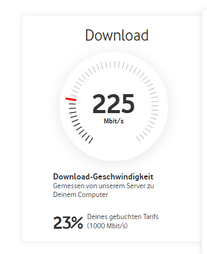

ich fange hier erstmal an mein Problem so gut wie möglich zu erklären und zu sagen was los ist.
Wir haben seit nur knapp zwei Wochen eine 1Gigabit Leitung von Vodafon. Dazu haben wir ebenfalls die Fritzbox 6660 bekommen.
Davor hatten wir eine 400Mbits Leitung von Unitymedia also jetzt ebenfalls Vodafon. Diese Leitung hat immer auf voller Bandbreite funktioniert und wenn ich an meinem Windows 10 Pc einen Speedtest gemacht habe hatte ich teilweise 450Mbits. Nun mit der neuen Leitung und der neuen Fritzbox kommen an meinem Pc leider nur und aus unerklärlichen gründen nur in etwa 300Mbits an. In der Oberfläche der Fritzbox sieht man auch, dass 1100Mbits an der Fritzbox ankommen.

Nun habe ich auch an der Netzwerkdose in der das Kabel für meinen Pc steckt mit einem Laptop die Geschwindigkeit gemessen und dort komme ich auf 900Mbits also auf jeden Fall schnell genug, da von Vodafon aus sowieso nur 80% der Leitung garantiert sind. Also kann ich nur darauf schließen, dass ein Software Fehler vorliegen muss oder etwas falsch eingestellt ist. Ich habe bereits nach einer möglichen Antwort im Microsoft Support Forum gesucht, aber leider nicht fündig geworden. In den Netzwerkeinstellungen am Pc wird mir auch angezeigt, dass eine Verbindungsgeschwindigkeit von 1000Mbits vorliegt. Nun habe ich leider keine Idee mehr was ich noch versuchen könnte. Ich hoffe jemand kann mir weiter helfen.
Danke schon einmal im voraus.

TCPoptimizer Laden ...
Windows Default einstellen ... speichern ... testen.
Kann sein das die Netzwerkkarte von dem PC "speziele" Gaming Werte eingestellt hat für besseren Ping z.b. macht aber andere Sachen kaputt.

Wie wurden denn der "Speed" gemessen, also die 330Mbit/s?
Sind da die Testserver auch schnell genug?
Zum ersten Screenshot: Ist wie der Taskmanager. Sagt nur, die Adern haben Kontakt und die netzwerkkarte im PS läuft im 1 GBit/s Modus. Gäbe es hier ein Problem, zB nur 7 der 8 Adern hätten Kontakt (es sind ja 4 verdrillte Paare (twisted pair) oder gäbe es großen Paketverlust, würden die Netzwerkchips auf 100Mbit/s herunterschalten.

Kann daher nur Verstellte Netzwerkkarte sein ... da er nur per LAN misst und es auch ankommt.
Wäre jetzt nicht der erste der nach dem TCPoptimizer vollen Speed hat ... bekanntes Problem.

Habe das so gemacht, verstehe zwar nicht was da passiert ist, aber jetzt funktioniert es. VIELEN DANK

es geht um falsch eingestellte MTU Werte meist..
Genau, das geschieht aber nicht von Geisterhand, meist sind es einfach Drittanbieterprogramme, die hier die Standardwerte verbiegen. Man sollte sich also durchaus die Mühe machen und schauen, was man da alles an konfliktträchtiger Software installiert hat, damit man nicht laufend Symptombehandlung betreiben muss, sondern den Ursachen an den Kragen geht.
meist sind es die "Gaming" Treiber von Netzwerkkarten .. und meistens bekommen es die Leute nicht mit da es bei eine Lagsamen Leitung nicht auffällt ...
