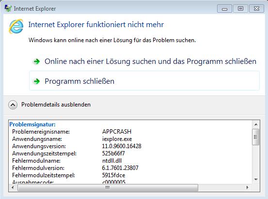

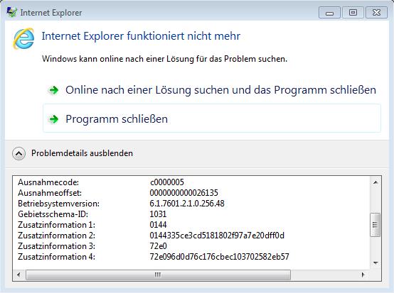

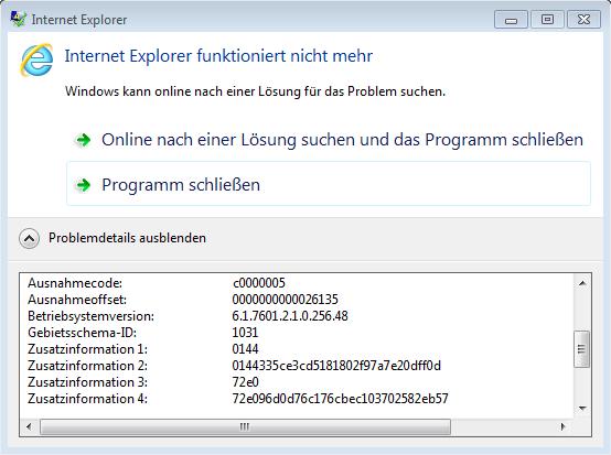

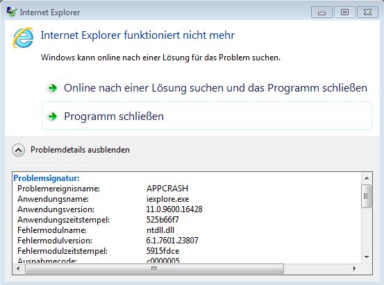

Es erscheint folgende Fehlermeldung in einem Fenster:
"internet explorer funktioniert nicht mehr"

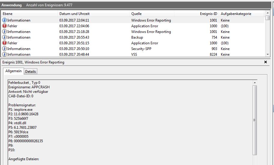

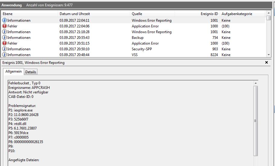

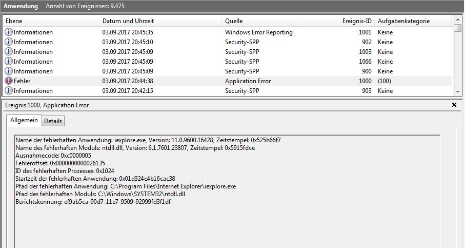

ich der Ereignisanzeige erscheint bei jedem Startversuch von IE folgender Fehler:
Nach Deinstallation von Avast funktioniert IE 11 unter Windows 7 als wäre nie was gewesen.
Installiere ich danach Avast erneut wird IE 11 wieder lahm gelegt.
Somit liegt es meiner Meinung zu 100% an Avast.
