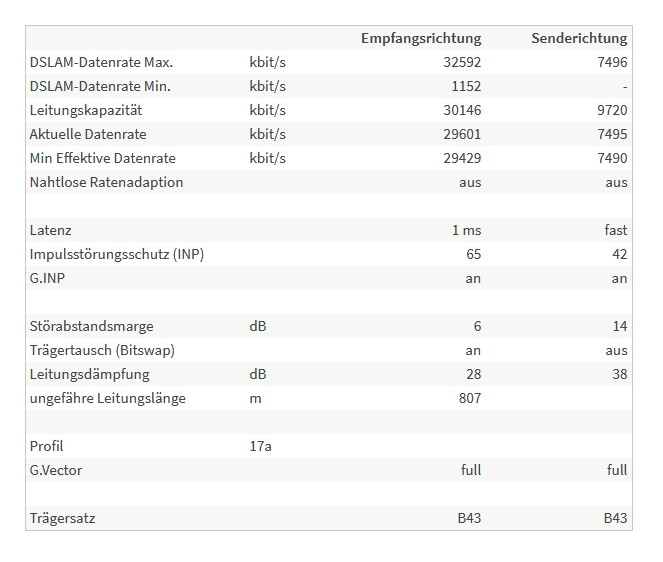

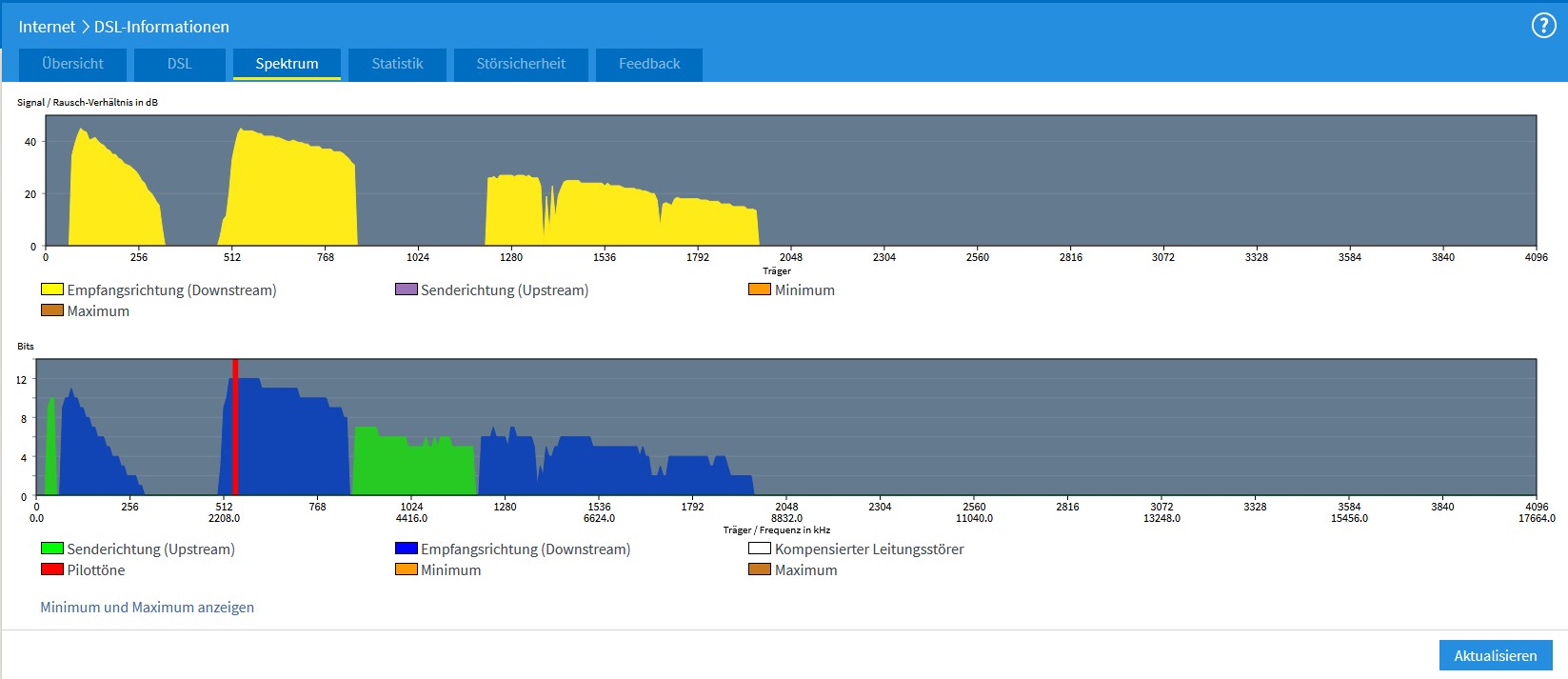

Wir haben eine Fritzbox 7590 im Einsatz.
Die Leitungslänge sind ca. 800 Meter Oberleitung.
Werte sehen nicht besonders gut aus.
Ist das normal für 800 Meter?
Hat wer ähnliche Längen zum vergleichen, wie es bei denen dann ausschaut?

Was für eine Geschwindigkeit , hast du laut Vertrag ?
Ich tippe Mal auf ne 50/10 !

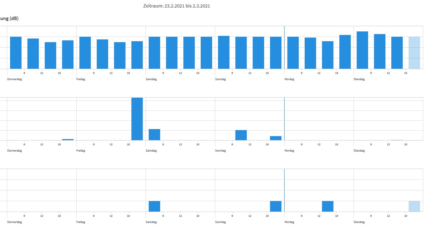

Hast du den Probleme oder Resyncs ?
Welcher Provider ?
Am Sonnsten sieht das nach einer Leitung aus , wo evtl. ein Problem besteht , oder ziemlich am Limit läuft , und noch etwas angepasst werden muss durch ein downgrade.
Du selber kannst aber auch etwas fein einstellen , stell Mal die Störsicherheit etwas höher ein.
Mfg.
Ich hatte einen rsynch in 10/20.

Willst du nicht wissen.
Ist eine ewig lange Leidensgeschichte.
Endergebnis ist, dass man nicht mehr machen kann.
Daher meine Frage jetzt, ob es normal ist bei einer 800 Meter Leitung.
würde mich mal interessieren, wie es bei Leuten aussieht, die in etwa die gleiche Leitungslänge haben.
500m ist lang. Da haben viele, je nach Hardware, schon Stabilitätsprobleme
