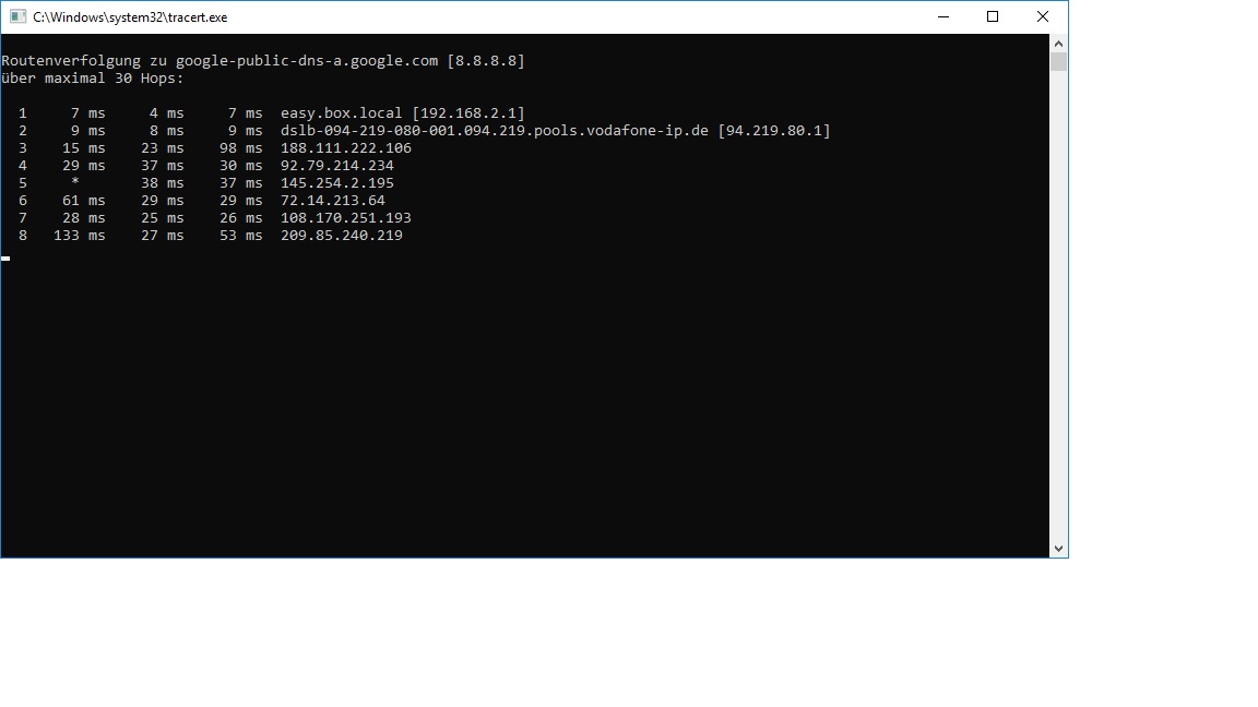

Ist der (W)LAN-Treiber aktuell? Führe mal in der Eingabeaufforderung den Befehl "tracert 8.8.8.8" aus und schicke mal den Screenshot. Aus den Laufzeiten kann man schließen, wo es Probleme beim Laden von Seiten kommen kann. Hier dokumentier Windows die Route zu Googles DNS-Server.
Wenn man weiß wie man einen Trace zu interpretieren hat. Etwaige Highpings oder gar Timeouts in einem Trace sagen noch lange nichts über Probleme aus, sondern sind eher schon zu erwarten, weil Router im www direkte Pings (wie von einem Trace) bewusst verzögert beantworten. Wirklich aussagekräftig ist das Ergebnis von tracert/traceroute (je nach OS) daher nur innerhalb selbstverwalteter Netzwerke und nur seeeeehr bedingt über fremdverwaltete Netzwerke (wie das Internet) hinweg.
Zudem ist tracert nur eine Momentaufnahme. Sinnvoller wäre da eher eine Messung über die Zeit mit zB PingPlotter, um explizit Schwankungen an einem Hop aufzuzeigen.
Die Gründe für das "langsame Internet" des TE können hingegen vielschichtig sein, da die Problembeschreibung bestenfalls dürftig ist. Schlechtes Peering, das man mit Glück im trace sehen kann, ist nur einer davon. Wobei man auch da ganz klar unterscheiden muss, dass ein Trace auf 8.8.8.8 maximal bis zum letzten Hop des eigenen Providers vergleichbar ist, weil der Traffic danach vollkommen andere Wege geht, weil das Ziel nun mal woanders liegt. Genau genommen müsste man tracert also auf die IP des Gameservers anwenden.
Wie dem auch sei, der Vollständigkeit halber sollte der TE trotz allem den oben empfohlenen Trace ausführen (oder besser noch via PingPlotter), im Idealfall natürlich auf die IP des Gameservers, falls bekannt (kann man vermutlich auch googlen). So oder so sähe man im Ergebnis immerhin auch potentielle Paketverluste bis zur Easybox. Darüber hinaus bitte auch mal den Output von "ipconfig /all" hier posten, da "das langsame Internet" beim Surfen auch von einem potentiell langsamen DNS verursacht werden könnte.

Hi ihr Lieben. Ich nehme an da jetzt keiner mehr etwas dazu gesagt hat dass zumindest aus meinen beiden Screenshots das Problem nicht gefunden werden kann?
Das sieht halt gut/normal aus. Keine Auffälligkeiten.
