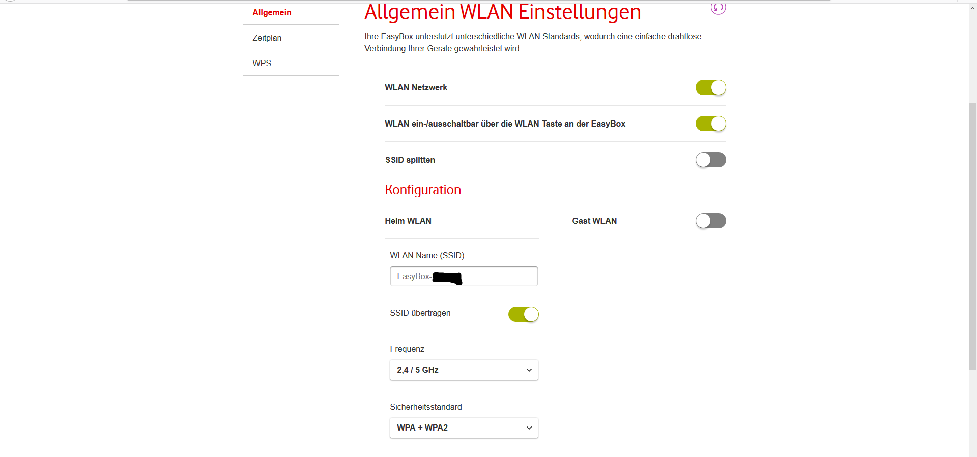

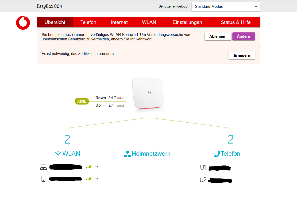

Also ich wollte mich jetzt auf meiner EasyBox anmelden. Jedoch wird mir gesagt das Passwort sei falsch. Ich habe jedoch das Passwort benutzt was auf der Rückseite des Routers steht. (Ich habe das Passwort auch nie verändert) Auch das Passwort 123456 funktioniert nicht.

Mein Router wollte mich gestern auch mit dem korrekten Passwort nicht mehr drauf lassen. Starte das Ding mal neu.

Meine Überlegung ist jetzt noch einfach einen neuen WLAN-Stick zu kaufen, oder macht das keinen Sinn?
Über Lan geht es bei mir leider nicht, es muss schon WLan sein

Jetzt habe ich nochmal zwei Dinge ausprobiert. Zum einen einen neuen WLan-Stick, das hat aber auch nichts geändert. Am Stick liegt es also scheinbar nicht.
Und dann habe ich direkt ein Kabel an den Router gesteckt sowie an den PC. Und siehe da: Internet läuft gut und Ping ist niedrig. Es muss also tatsächlich irgendwie am Internet liegen

Nein, es liegt nicht am Provider/Internet. Sondern offensichtlich an deinem WLAN.
Warum? Nun, zum einen läuft das Internet gut, wenn du dich per LAN-Kabel statt WLAN verbindest. Zum anderen hattest du im Februar laut deinem Traceroute-Bild einen Ping zwischen 4 und 7 ms zu deinem Router. Das ist miserabel, selbst für WLAN. Und Internet/Zuständigkeit vom Provider fängt erst nach dem Router an, nicht davor.
Auf das mehrfach angeforderte Ping zum Router warten wir übrigens immer noch.
