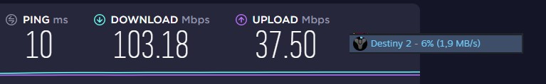

Ich habe das gleiche Problem, von heute auf morgen wurde mein Download langsam, von 12mb/Sek auf 1,9 mit Glück.
Speedtest im Internet zeigt mir vollen Speed an, auch auf Youtube oder im Netzwerk selbst zeigt er mir maximalen Speed an.
Ich war vor kurzem noch auf Win7 als es anfing langsam zu werden, habe dann Win10 installiert und es ist genau so langsam wie vorher.
Wenn ich meine PS4 ans Kabel anschließe habe ich die vollen 12mb/Sek also kann es weder am Kabel noch am Router liegen.
Ich weiß nicht was ich tun soll, ich kenn mich mit Win10 nicht aus und es ist ein fresh install und dennoch langsam, finde es jedoch komisch dass ich in jedem Online Speedtest auf die vollen Werte komme aber im Download selber nur ein bruchteil der geschwindigkeit erreiche und das auch nur am PC.
Bin Ratlos.....
Schön für dich, es wird immer Leute geben bei denen alles top ist, hilft mir aber nicht weiter!!!
