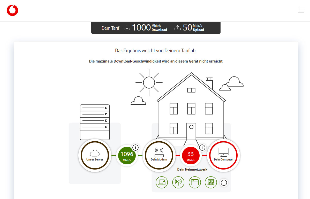

Hi,
bevor ich mich gleich durch die Hotline quäle, habt ihr vielleicht auch einen Lösungsansatz.
Ich nutze den 1 Gbit-Tarif von Vodafone (Kabel) mit einer von Vodafone gestellten FRITZ!Box 6591 Cable (beides zeitgleich geupgraded), davor hatte ich den alten weißen Router von Unitymedia mit einer kleineren Leitung (welche aber zu 100% ausgereizt wurde), welche weiß ich nicht mehr.
Seit ich den Tarif geupgraded und die FRITZ!Box habe, erreiche ich eigentlich nie, die 1 Gbit. Nicht einmal annähernd.
Der Techniker meinte damals, das könnte an der Auslastung liegen. Heute war allerdings ein Techniker da, da es hier irgendwo eine Störung gab. Er hat netterweise mal nachgesehen und gesagt, dass hier in der Region nicht mal im Ansatz die Auslastung so hoch wäre, dass es zu solchen Einbrüchen kommt.
Die FRITZ!Box zeigt mir ja auch verbunden↓ 1095,7 Mbit/s↑ 54,8 Mbit/s an
Ich habe die FRITZ!Box per LAN-Kabel (10m CAT 7 Netzwerkkabel Flach) angeschlossen. Aber man sieht ja es am Bild, ich erreiche katastrophale Ergebnisse. Ich erreiche auch mal 600 Mbit, mal 400 Mbit, mal 200 Mbit. Aber meistens eher 50-150, egal wie oft ich die FRITZ!Box neustarte. Das WLAN ist übrigens genau so langsam, daher möchte ich das Kabel als Fehlerquelle ausschließen? Ich vermute, dass die FRITZ!Box einen defekt hat? An der FRITZ!Box ist noch ein WLAN-Reapeter (per LAN) angeschlossen. Im Mesh-Netzwerk.
Habt ihr noch eine Idee oder ähnliche Probleme gehabt?

Dein Anhang zeigt es doch deutlich. An der Fritzbox kommt die volle Geschwindigkeit an. Das Problem liegt also entweder an deiner Verkabelung oder dem Endgerät.
Ich würde in Windows das Netzwerk zurücksetzen und schauen ob das Problem dann immer noch besteht.
Netzwerkstatus / Netzwerk zurücksetzen.

Lass den Vodafone-Speedtest mal bitte außen vor. Ich habe schon mehrfach von Leuten gehört, dass die Ergebnisse dieses Tests, sowohl im www als auch im lokalen Netzwerk, häufig vollkommener Blödsinn sind. Das ist sowieso der einzige Test, den ich kenne, der von einem PC aus, der angeblich nur ~100 Mbit/s schafft, eine Internetverbindung mit <1000 Mbit/s testen kann. :rolleyes: Ich vermute mal, dass da tendenziell nur der Sync-Speed des Routers angezeigt wird, den Vodafone ja aus der Kundendatenbank auslesen kann, nicht mehr und nicht weniger.
speedtest.net und alle anderen Online-Speedtests testen hingegen direkt vom PC durch das vermeintlich langsame lokale Netzwerk und durch den Router hindurch ins Internet bis zum Testserver und das schwächste Glied der Kette gewinnt. Heißt: Aus einem langsamen lokalen Netzwerk folgt unweigerlich auch eine langsame Internetverbindung.
