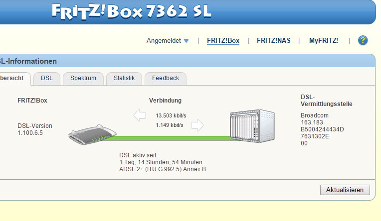

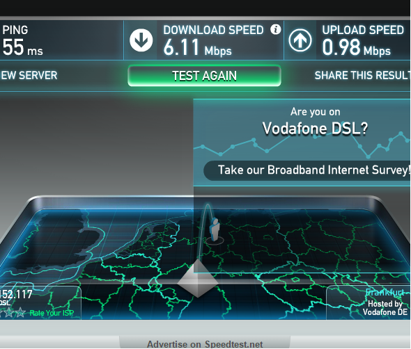

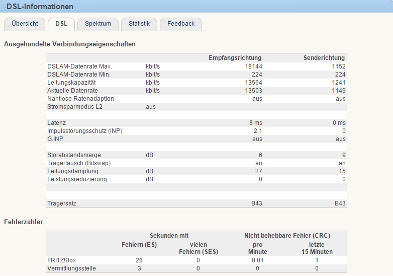

seit ca. einer Woche bekomme ich anstatt 14mb/down nun 6mb/down oder weniger. Habe nichts verändert und hatte auch schon Jahre keine Probleme mit dem Internet. Die Frtizbox Seite zeigt mir 13mb/down an, obwohl das nicht stimmen kann. Firmware ist up to date. Im Anhang noch weitere Screenshots die helfen könnten.

Meine Empfehlung: Mach einen Speedtest über 24 Stunden und beobachte, ob hier dramatische Schwankungen auftreten, obwohl du mehr oder weniger nichts machts. Die Schweizer Telekom stellt dazu eine Webseite zur Verfügung (URL kann ich dir posten wenn ich zuhause bin und es dich interessiert).

Es sieht so aus als wäre das Problem nicht die Telefonleitung und nicht die Fritzbox. Zumindest wenn der Wert 13503 nicht großartig schwankt.
