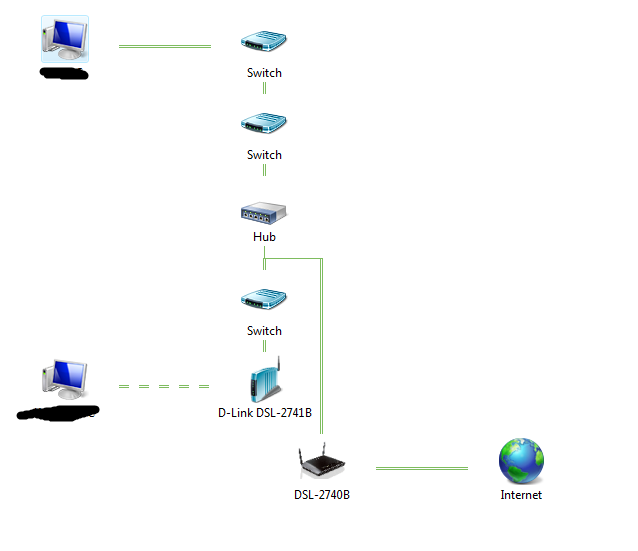

Auch ist es so das seit dem umzug eine total verworrene Verbindung meinerseits angezeigt wird (siehe Bild).

Erklär mal bitte, warum du 3 Switche und einen Hub im Netzwerk hast, da reicht doch ein Switch?
Genau DAS ist ja eine der Kuriositäten: Wir haben im gesamten Netzwerk garkeine Switch!. Wir besitzen noch nichteinmal eine.
Das Kabel geht vom LAN Port in meinem PC auf direktem Wege zum Router ohne irgendwo anders angeschlossen zu sein. selbst neu installieren von Windows oder das Reseten des Routers brachten da keine Besserung.

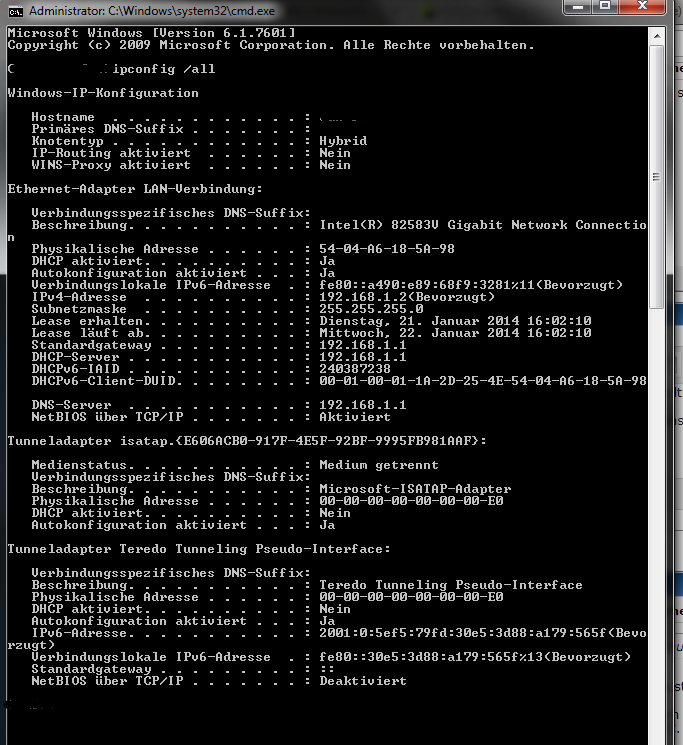

Poste doch bitte mal die WAN IP die der Router bekommt und die Ausgabe/Screenshot von ipconfig /all von deinem PC.
Bild habe ich "Netzwerk und Freigabecenter" und dann neben dem Verbindungsdiagramm auf "Gesamtübersicht anziegen" klicken. Screenshot hab ich mit dem Snipping Tool erstellt.

Ausgabe von ipconfig /all siehe Bild

ipconfig sieht normal aus, das dürfte also kein Problem sein, dachte da wäre evtl was mit dynamischen Provider-IPs und so die ins LAN reingereicht werden, scheint aber nicht so zu sein.

Dass das soweit normal ist klingt ja in erster Linie schonmal gut. Das Problem ist aber leider trotzdem noch nicht behoben. Ich vertseh auch nicht warum er mir so viele Switches anzeigt.

Wenn du sagst alle Geräte hängen direkt am Router, und die Übersicht will einem was von diversen Switches und Hubs erzählen, dann stimmt doch da was nicht.
Und sollte da wirklich noch ein Hub im Netzwerk hängen, der sämtlichen Scheiß auf jedem Port in die Leitung brüllt, dann wundern mich die Probleme auch nicht ^^

Mh, kann nicht ganz nachvollziehen was dann deine Grafik im Anhang bedeuten soll, wenn du sagst das du keinen Switch o.ä. im Netzwerk hast.
Beschreibe doch bitte mal genau wie da was verkabelt ist....
