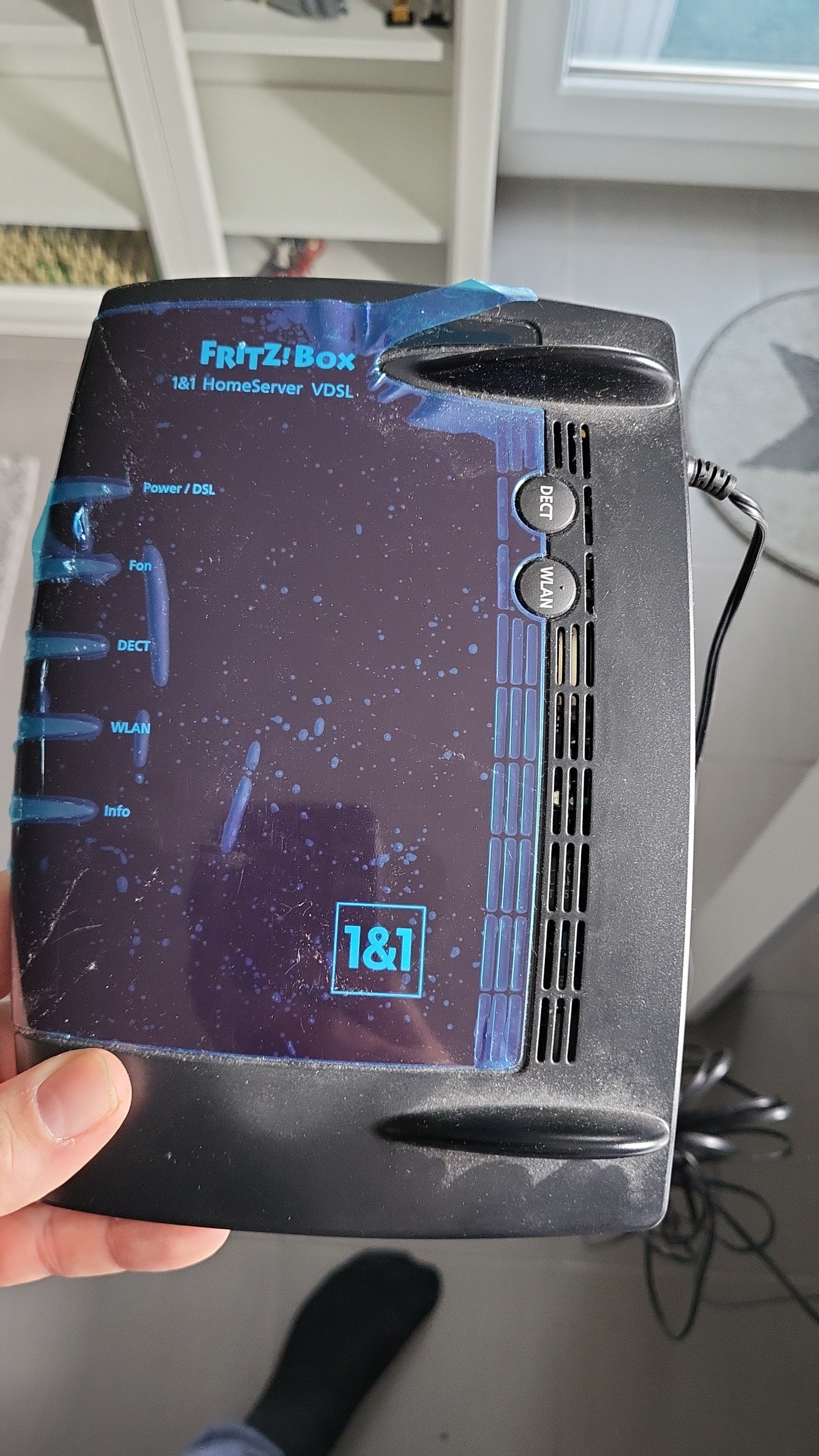

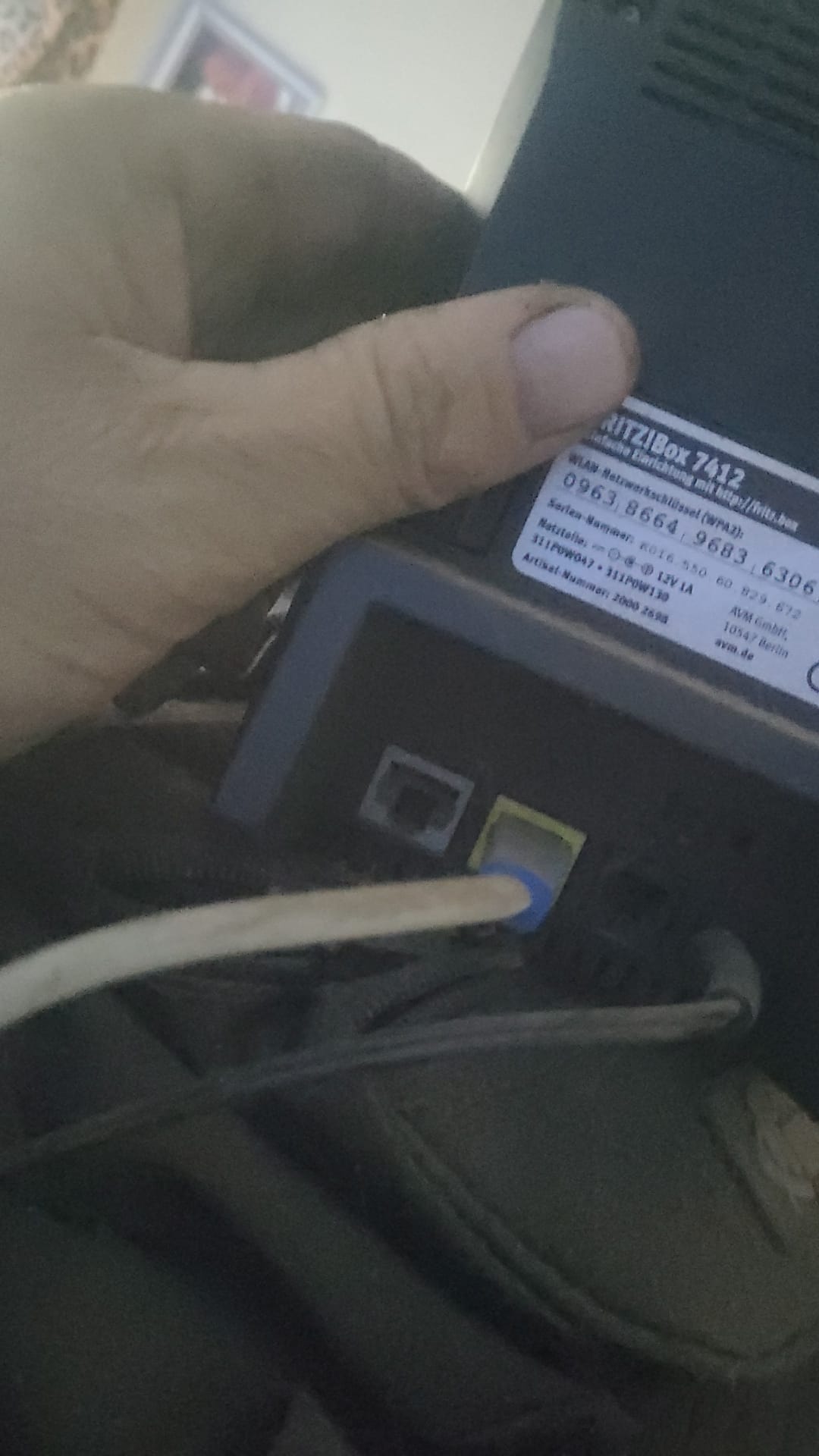

Hallo guten Tag.
Mein Bruder hat zuhause keine Möglichkeit für Internet.
Er hat vom Nachbarn ein Lankabel gelegt das geht in ne Fritzbox 7412. Hat dann WLAN für Handy.
Nun will er einen PC anschließen und Tv. Allerdings will er das per LAN kabel machen.
Wenn er das LAN kabel vom Router abzieht und in den PC steckt bzw. Tv geht das Internet.
Hab noch eine Fritzbox 7360. Die hat vier LAN Anschlüsse. Wenn wir das Internet LAN kabel in die Fritz Box stecken und von dort dann die Kabel zum TV bzw. PC gehen lassen hat er dann auch Internet bzw. WLAN oder muss man in der Box was einstellen ?

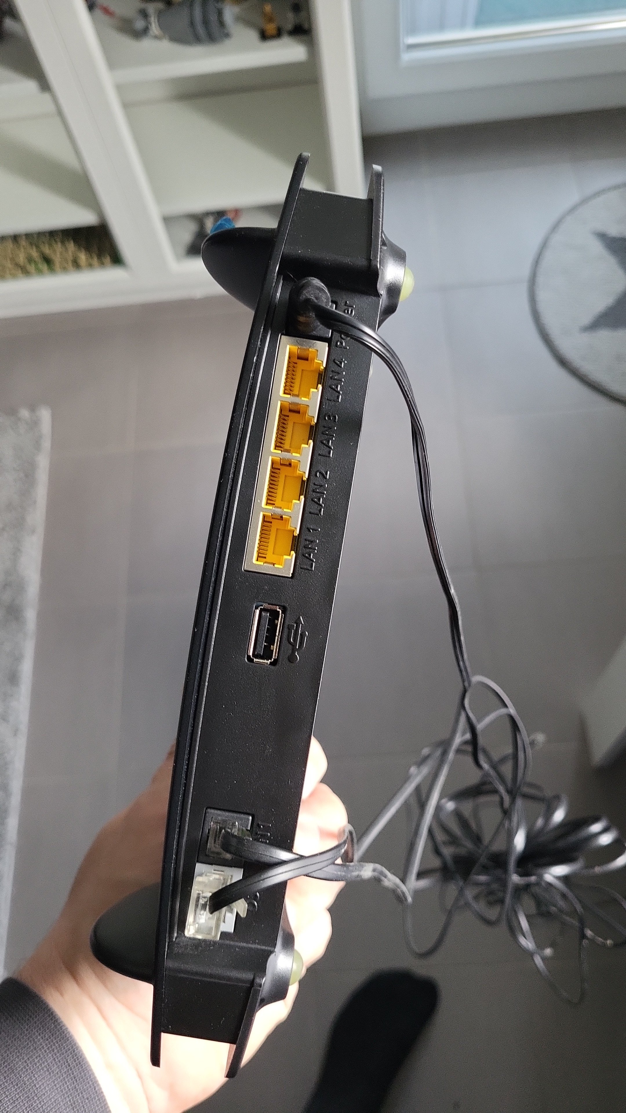

Also ich gehe dann mit dem Internet LAN kabel in Port 1 und in Port 2 und 3 Stecke ich die Kabel für TV und PC . Das wird dann einfach durchgeschleift ?
Und hab gleichzeitig auch wlan ohne etwas einzustellen ?
Genau, die vier Ports sind intern wie ein Switch verschaltet. Beachte aber die oben genannten Punkte bezüglich DHCP und IP-Adresse des Routers. So eine Fritzbox ist eben doch mehr als nur ein dummer Switch.
