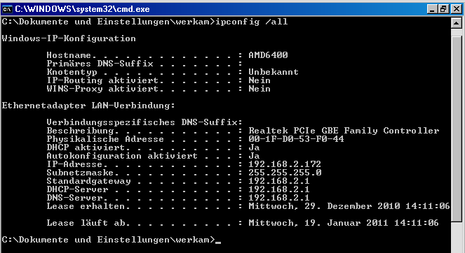

Versuch mal den DNS Cache zu löschen, mach auch mal ein Bild von:
Start ausführen>>
CMD
und "IPCONFIG /ALL"
Cache löschen und so weiter:
ipconfig /flushdns :daumen:
ipconfig /renew
ipconfig /release

Kommst Du denn in die Einstellungen des Routers wenn Du im Browser die IP vom Router eingibst?
Start Programme >> ausführen >> CMD.EXE >> im Fenster "ipconfig eingeben", der Rest steht oben. Wie Du einen Screenshot machst und hochlädst wirst Du ja wohl wissen?

@werkam:
so weit wäre ich auch gekommen ;) nur wie löscht man den dns cache ;)
