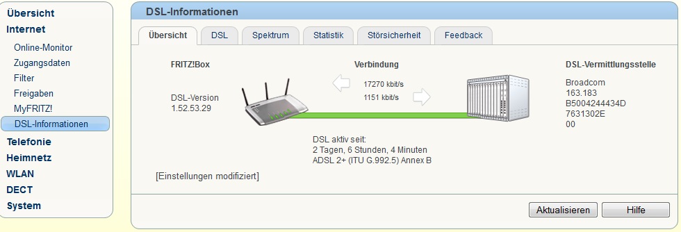

Unter dem Menüpunkt: Internet > DSL Informationen > Übersicht, siehst Du wie lange die DSL Grundverbindung schon aktiv ist.
Hmm, interessant.. DSL wird bei mir in der Übersicht permanent als deaktiviert angezeigt und ich habe da keinen Menüpunkt "DSL-Informationen" (folglich). Auf Werkseinstellungen habe ich noch nicht zurückgesetzt.
Ihr müsst mit mir übrigens reden wie mit einem kompletten Internet-DAU, vieles ist da für mich noch unerforschtes Terrain und benötigt genaue Anweisungen, in diesem Sinne danke für den Screenshot. ;)
Vermutlich nutzt Du die Fritzbox hinter einem Kabel Internet Modem?
Kommst du auf diese Seite: http://www.router-faq.de/fb/dslinfo/04_86/02.png ? Sofern dein DSL mal läuft..
