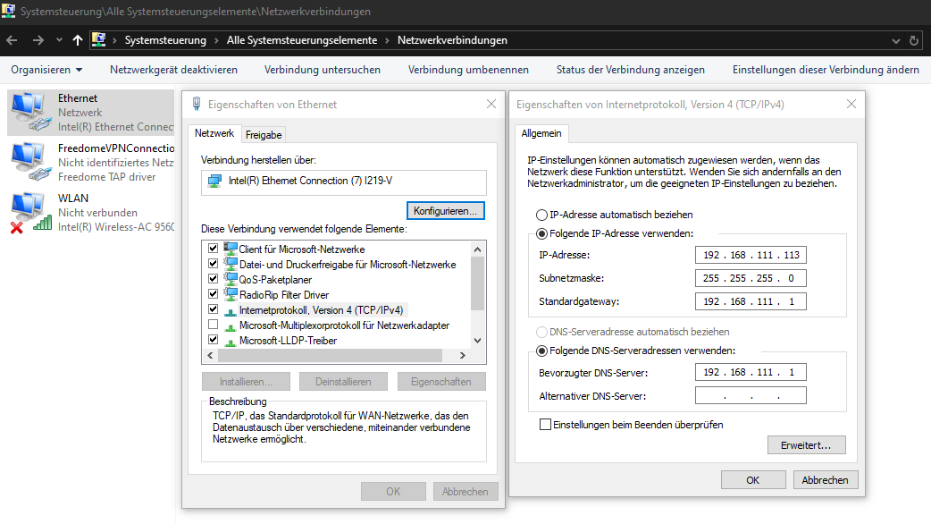

Ich würde sagen in Windows feste IP vergeben.
Hier natürlich deine IP vergeben, must DU im Router schauen welche du hast

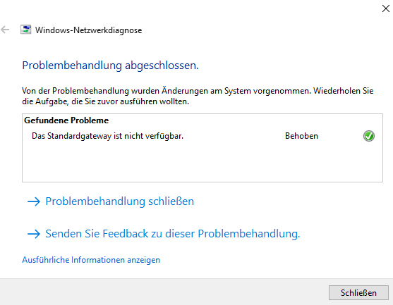

Aye ganz vergessen mich zu melden. Das Festlegen der IP hat es tatsächlich gelöst. Vielen Dank! :)
Gibt es noch mögliche Gründe/Lösungsmöglichkeiten für das Standardgateway-Problem?

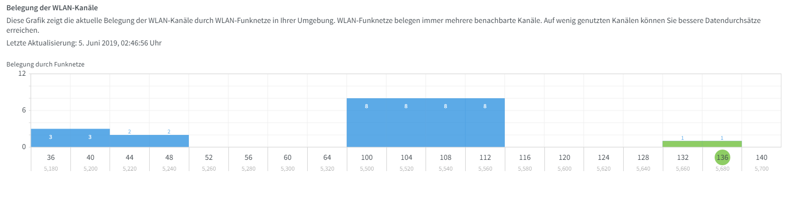

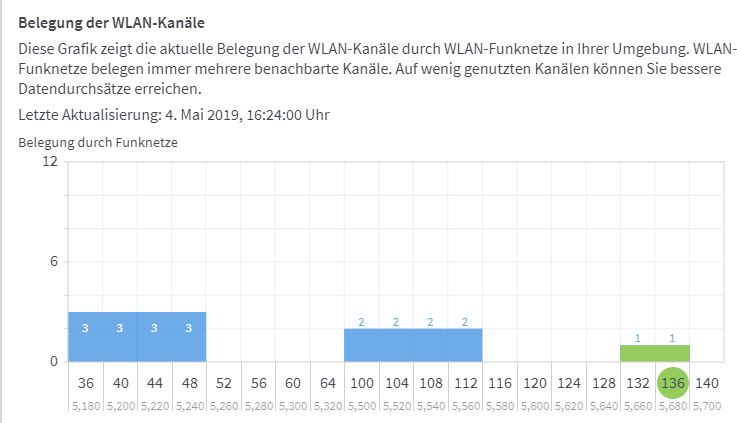

Scheinbar hat der Router durch den Wechsel des Kanals alle Geräte abgemeldet. Ich lass trotzdem einen Screenshot zurück zum drüber schauen. Shadow ist der PC wo ich die Probleme mit dem Internet habe.
788811
Den 5 GHZ Kanal auf ein anderen Festlegen.
Meiner liegt z.b. auf Kanal 136 und ich habe da keine Probleme.
(Fester Wert) Keine Automatische Kanal suche. Den Kanal musst Du experimentell aussuchen.
Bei dir würde ich erstmal den Kanal auf 116 einstellen als Festwert.
Desweiteren, wenn nicht gerade auf Max Geschwindigkeit wert gelegt wird.
Noch einige andere Einstellung machen. So das nur 2 Bereiche anstelle von 4 benutzt werden.
Selbst für HD TV reicht das vollkommen aus.

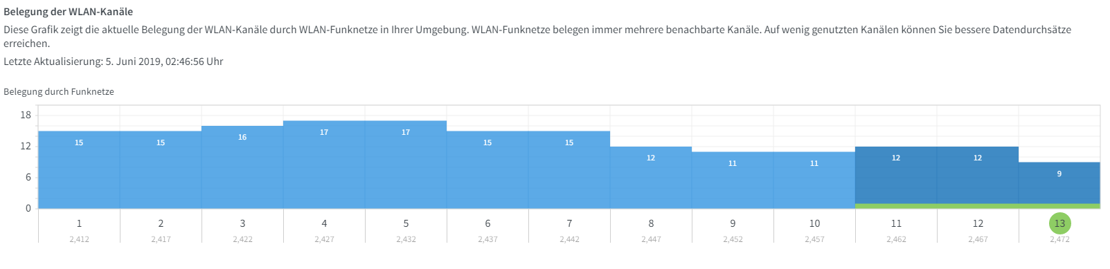

Poste mal den Kanal bereich.
2.4 Ghz
788817
5 Ghz
788818

Erstmal den Kanal 116 den er automatisch genommen hat.
Dann es Testen, und bei bedarf weiter anpassen.
Das Problem ist das im 5 GHz Bereich auch andere Dienste wie Flughafen / Wetter Stationen u.s.w. liegen.
Deswegen bleibt da nur das Testen. Ich hatte übrigens die selben Probleme. und bin bei mir seit 3 Monate
auf Kanal 136 zufrieden. Habe aber auch von 4 Kanal auf 2 Kanal gewechselt, und schaue darüber sogar HD TV.
Über W-Lan. Um auf 2 Kanal zu wechseln muste von 802.11n+ac auf 802.11n+a umstellen. Für Online Games und HD TV über W-Lan reicht das aus. Für 4K TV reicht es nicht, aber dafür ist meistens das DSL noch nicht ausgelegt. Jedenfalls nicht hier in der BRD.
