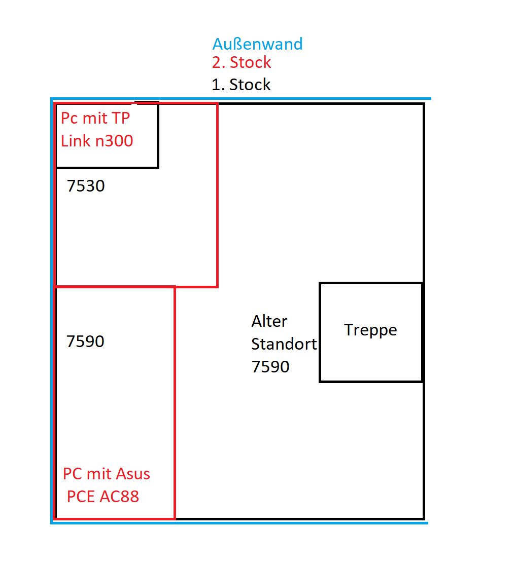

Wir wohnen in einem Haus mit drei Stockwerken, Erdgeschoss, 1. Stock und 2. Stock. Derzeit sind wir Kunde bei 1&1 und haben einen 250 mbit/s VDSL Vertrag. Der Erstanschluss befindet sich im 1. Stock an der Außenwand, entsprechend steht der Router auch an der Außenwand, weil die Lankabel sonst Stolperfallen darstellen würden. Davor war der Erstanschluss im Keller und wurde per Kabel an die Treppe im Ergeschoss angebracht. Somit stand der Router davor recht zentral im Vergleich zu jetzt.
Im 2. Stock befindet sich ein billiges Dlan von Msi (100mbit/s?) und dazu ein günstigster AP von Tp-Link.
*2. Stock in Abbildung nicht berücksichtigt
Nun zu den Problemen:
  • Unmittelbar über dem 7590 Router im 1. Stock kommt schon nicht mehr die gesamte Bandbreite an.. von den 250mbit/s kommen im Download maximal 80mbit/s an und das mit dem selben Computer. Im Vergleich dazu kamen in der alten Haushälfte im 1. Stock 240mbit/s an. In beiden Haushälften war ich über 5ghz im Wlan, nur ist in der neuen Haushälfte der Empfang deutlich schlechter, ausrichten des Pcs, Routers und Antennen haben bereits die Rate auf 80 mbit/s hochgehievt..
  • Sobald der Router dann noch diagonal ins nächste Stockwerk senden muss, geht nix mehr. Verbindung ist dann zu schlecht. Das heisst nur das Zimmer direkt über dem Router hat eine bedingt brauchbare Internetverbindung. Daher gleich zwei Router im Erdgeschoss jeweils unter den benötigten Zimmern..
  • Zum Zimmer über dem 7530, ständige Verbindungsabbrüche, sehr langsames Internet. Würde gebraucht werden für Unterricht per Livestream. Gab bereits zwei Verbindungsabbrüche während eines Streams. Allerdings hat der Pc hier auch eine schlechtere Wlan Karte als der Pc über dem 7590 Router. (Asus PCE88 vs. Tp-Link n300)
  • Unterrichten im Erdgeschoss geht nicht, da dort eine weitere Person bereits unterrichten muss.
  • Ping Spikes im 2. Stockwerk, egal ob mit dlan oder Wlan, allerdings kommt mit der Tp-link n300 Netzwerkkarte überhaupt kein Wlan vom Erdgeschoss an, während mir der Asus PCE88 das Wlan aus dem Ergeschoss über 2,4ghz stabiler und schneller ist als das dlan (nicht so wichtig, eher nur als Hinweis ob das Problem im Raum über dem 7530 Router an der Netzwerkkarte liegen könnte)
Meine Vermutung ist, direkt an der Außenwand wird das Signal vom Router wohl stark abgeschirmt im Vergleich zum Treppenhaus davor. Nur lässt er sich einfach nirgendwo anders aufstellen in der neuen Haushälfte. Am wichtigsten wäre momentan, dass das Zimmer im 1. Stock über dem 7530 mit der Tp-Link n300 Netzwerkkarte zuverlässig mit Internet versorgt werden kann damit Unterricht mit Livestreams stattfinden kann.
