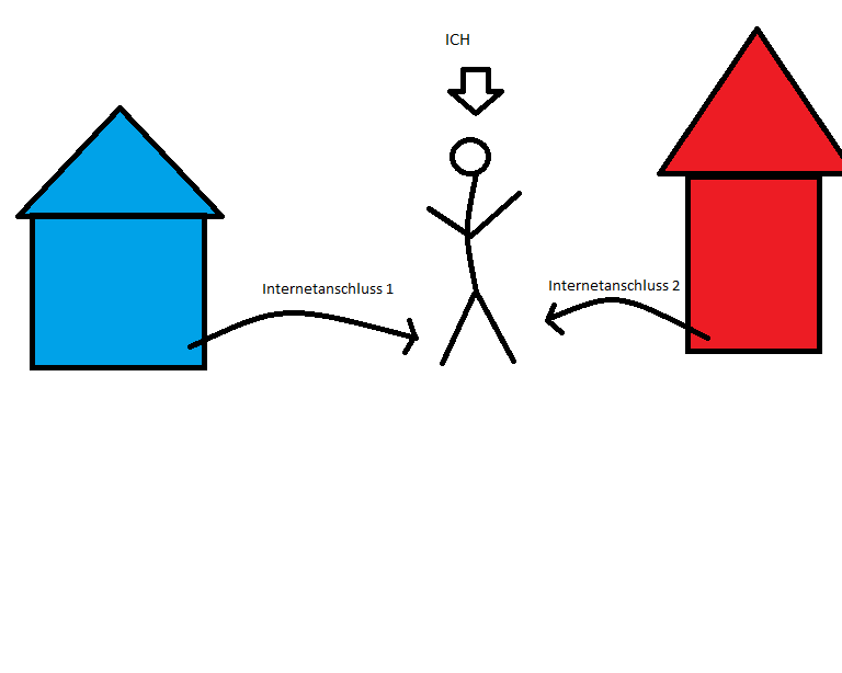

Ich bin da jetzt nicht ganz so tief in der Materie drinne, ich vermute aber mal du erhoffst dir folgendes:
Internetanschluss 1 Bandbreite 50k
Internetanschluss 2 Bandbreite 50K
Jetzt willst du beide an deinen PC stecken und 100K bekommen.
Das wird schätze ich so nicht funktionieren, es gibt tools mit denen du steuern kannst, welche Programme über welche Netzkarte laufen sollen, dann könntest du z.B. über den einen Anschluss downloaden und über den anderen Zocken usw.

Wie bereits erwähnt kannst Du die Bandbreite nicht bündeln.
Man macht sowas idR nur wenn es um Ausfallsicherheit geht.
Mit einem LoadBalancer (entweder teuer kaufen oder viel Eigenarbeit und ggf gefrickel) kann man die Auslastung der vorhandenen Prozesse auch intelligent aufteilen.
Die beiden Anschlüsse zu einer virtuellen Leitung mit gebündelter Bandbreite verbinden geht nur mit speziellen Routern die das können. z.B. von Viprinet.
Unterschiedliche Dienste über unterschiedliche Leitungen ansprechen geht mit vielen (Semi-)Professionellen Routern die "policy based routing" können.
Also was willst du genau erreichen?

Also beide 100/40er Anschlüsse zu einem 200/80er bündeln geht also nur mit Profihardware, richtig?
Woher weiß meine Anwendung nun welche IP sie nutzen soll. Regelt das der Router dann selbständig? Und lastet er beide Anschlüsse gleich gut aus oder fängt er den zweiten Anschluss erst an, wenn der erste ausgelastet ist?!

eben... am vigor, der zwei wan anschlüsse hat, kannst du das festlegen, welche anwendung über welchen internetanschluss "geht".
ob der bei auslastung automatisch den zweiten anschluss benutzt, ja wahrscheinlich. aber du kannst nicht z.b. für ein 16gb file zu verschicken beide "anschlüsse" "teilen".
dein vorhaben: aus zwei 100/40 ein 200/80 zu machen, ist nur machbar, wenn der provider das zulässt.

Zum Thema: Bündeln im eigentlich Sinne funktioniert so nicht. Load Balancing und Policy Based Routing sind die Stichworte. Das kann zB auch ein MikroTik oder ein EdgeRouter leisten. Die Crux daran ist, dass man solche Funktionen auch sachgemäß konfigurieren muss.
Wenn's dir um Backups geht, ist die Bandbreite unter Umständen gar nicht der richtige Ansatz. Ist die Bandbreite zu gering und kann nicht sinnvoll erhöht werden, muss man eben die Datenmenge reduzieren. Stichwort: Backupstrategie

Mit 200Mbit downloaden? Nein das geht damit nicht.Ich müsste mir nun diesen load-balancing-Profi-Router kaufen und dann ginge das, wenn ich euch richtig verstanden habe.
Was damit ginge ist z.B. HTTP über eine Leitung zu schicken und alles andere über die andere. Oder PC1 über die eine und PC2 über die andere (ok das geht auch komplett ohne extra Router)
Wenn du 200Mbit haben willst brauchst du einen Router von Viprinet und eine Gegenstelle die die beiden Leitungen ins Internet routet.

@TE: Kurz und knapp: Dass du für einen Down- oder Upload die gesamte Bandbreite beider Anschlüsse nutzen kannst klappt so nicht wie du dir das vorstellst außer ggf. mit gewissen Protokollen wie p2p/Torrent aber garantieren will ich das nicht. WAN-Admins werden das ggf. besser beantworten können.
Was geht: Eine Leitung als Standby oder Last verteilen lassen über den Router oder eben je nach Ziel/Quelle/Protokoll statisch routen lassen.
