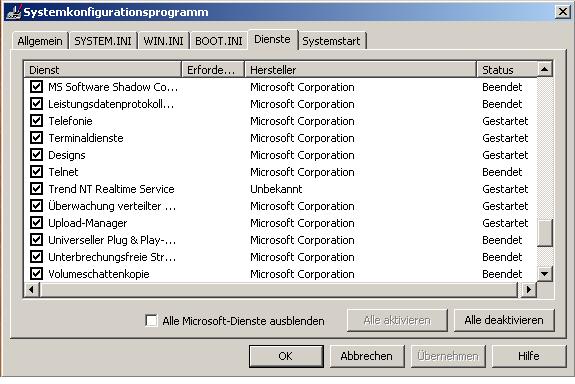

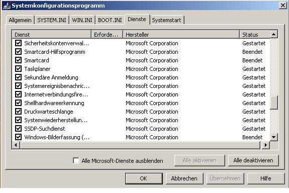

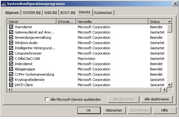

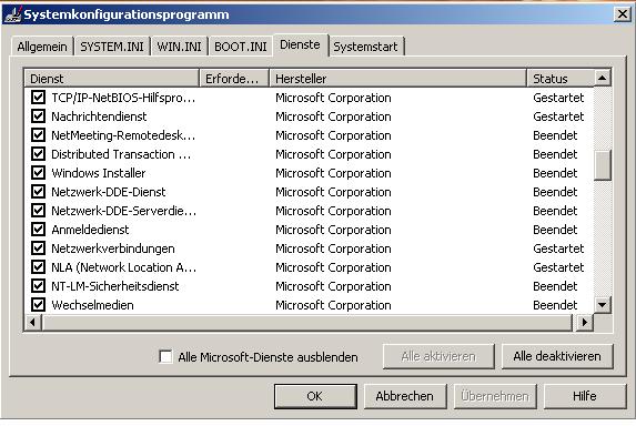

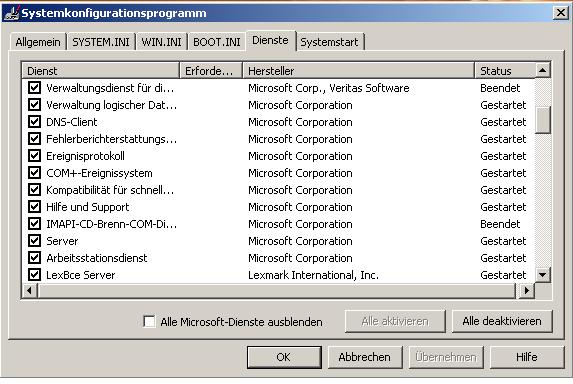

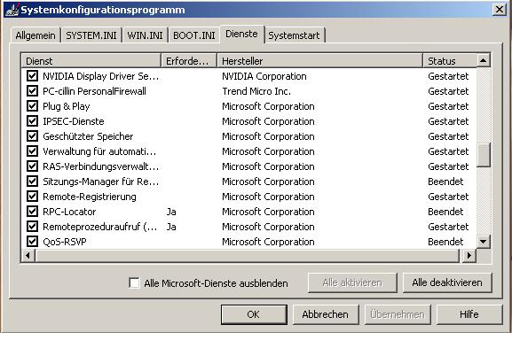

Was nutzt es wenn er es einstellt, ein Programm was automatisch lädt, es aber wieder umstellt. Er sollte mal diverse Testprogramme laufen lasse, evtl mal mit MSConfig alle Einträge deaktivieren, dann einzeln wieder aktivieren, um dem Gauner auf die Spur zu kommen. Lad mal MSConfig und mach einen Screnshoot, dann kann man mal sehen was alles geladen wird und nicht Notwendig ist.
So hab das versuch mit den Start-->Systemsteuerung-->Internetoptionen-->Verbindungen-->unter DFÜ-und VPN-Einstellungen die Verbindung wählen und dann-->Einstellungen-->Eigenschaften-->Optionen: Habe das Hächkschen weggemacht aber trotzdem wählt er sich ein. Habe MSConfig versucht weis aber nicht womit ich da anfangen soll aufjeden fall habe ich hier screnshoot gemacht.
Gruß Brigada

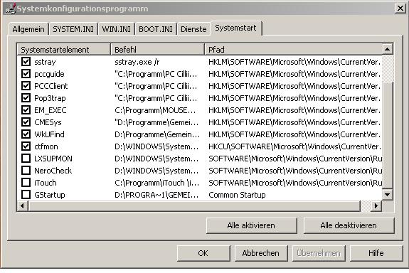

Du hättest ein Bild vom Systemstart machen sollen. Nicht von den Diensten. :lol:

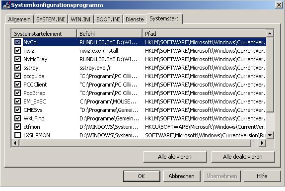

Hier Hab ich Screnshoots von Systemstart :) :)
Du hast da ganz schön viel drinstehen, benötigst Du das alles? Deaktiviere einfach mal alles, starte den Rechner neu. Danach stellst Du alle wieder einzeln ein, Neustart und wenn er sich nicht versucht einzuwählen, den nächsten aktivieren. Das machst Du solange bis der Schuldige gefunden wurde. Es wird wahrscheinlich an dem PCCillin liegen, der will sich online updaten und die neuesten Virendefinitionen runterladen. Damit würde ich mal anfangen. Wenn Du das Ansichtsfenster mal größer machst, kannst Du auch mehr erkennen, welchen Befehl die Anwendung ausführt und wo sie genau liegt. Nicht alles was da steht wird unbedingt benötigt, ich würde erst mal alles abstellen und testen ob der Rechner stabil läuft, wenn ja lass es so, wenn nein fange langsam an zu aktivieren, wie schon oben beschrieben. Bedenke alles was im Systemstart ist, kostet Ressourcen, die den anderen Anwendungen evtl fehlen.
Endlich hab ich das wegbekommen CMESys, Gstarup und i Touch war der grund warum sich das immer ins internet eingewählt hat.
Danke für eure Hilfe besonder an werkam :) :) :) :) :)
