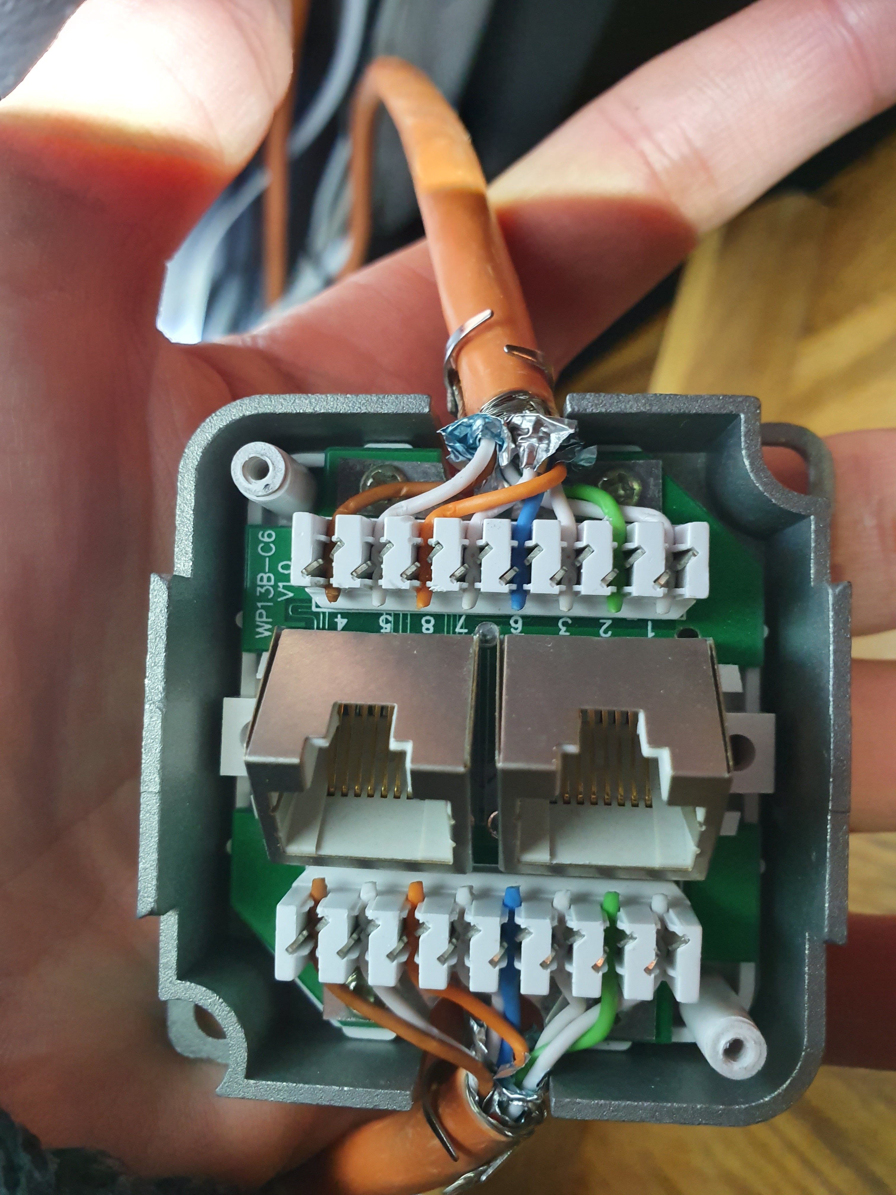

So hier jetzt noch mal Infos und Bilder.

Dose unten am Router
Dose oben
Mach bitte einmal Fotos der beiden Dosen.
Wie viele CAT 7 Kabel gehen von oben nach unten? Und welche CAT 6a Dosen hast du genommen? Doppeldosen oder welche mit einem Port? Für 1Gbit/s brauchst du alle 8 Adern, bzw. alle 4 Adernpaare pro Port in der Dose.
