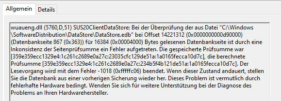

In der Ereignisanzeige habe ich geschaut und lauter Warnungen gefunden.
Das ist zum Beispiel eine davon, aber ich bin mir nicht ganz sicher was ich daraus lesen kann.
@Zomplix:
Das ist keine Warnung, das ist nur eine Info.

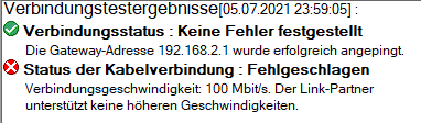

Nach 3 Tagen bin ich auch mal auf die Idee gekommen in die Software von der Netzwerkkarte zu schauen und habe dabei das entdeckt:
Auch wird davon geredet das es Probleme mit dem Netzwerkkabel gibt, was ich aber nochmal getauscht hab ohne Erfolg und dass das Kabel 255 Meter lang sei.

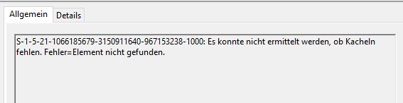

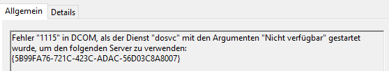

Hier ein paar die bei den Administrativen Ereignissen sind:
Ansonsten auch noch viele Lizenz Fehler.

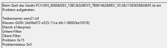

Hier ist der eine Fehler bei der Netzwerkkarte:
