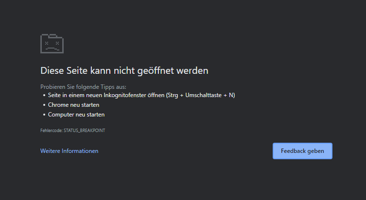

Hier noch ein Bild vom Fehlercode welcher kommt wenn eine Website abstürzt.

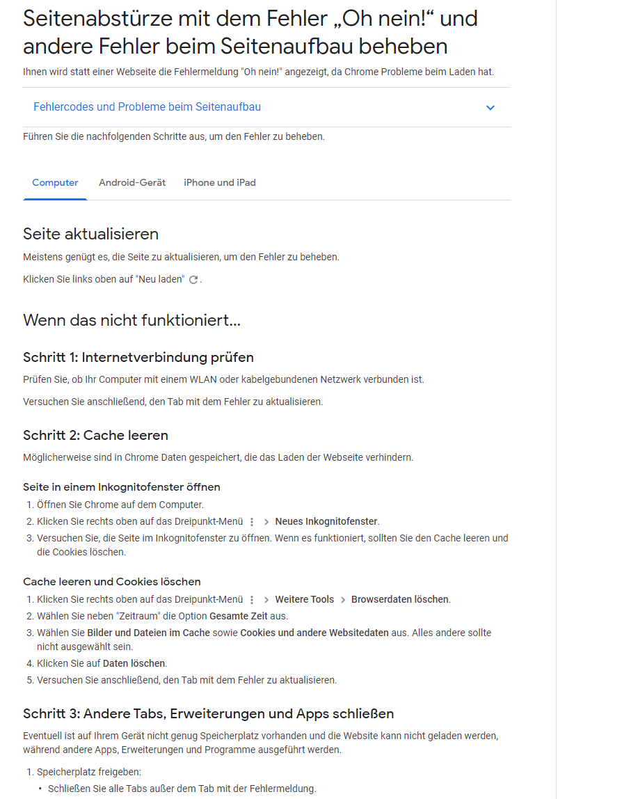

Bei Weitere Informationen komm ich auf eine Google Seite bei der ich schon alles versucht habe was da steht.
