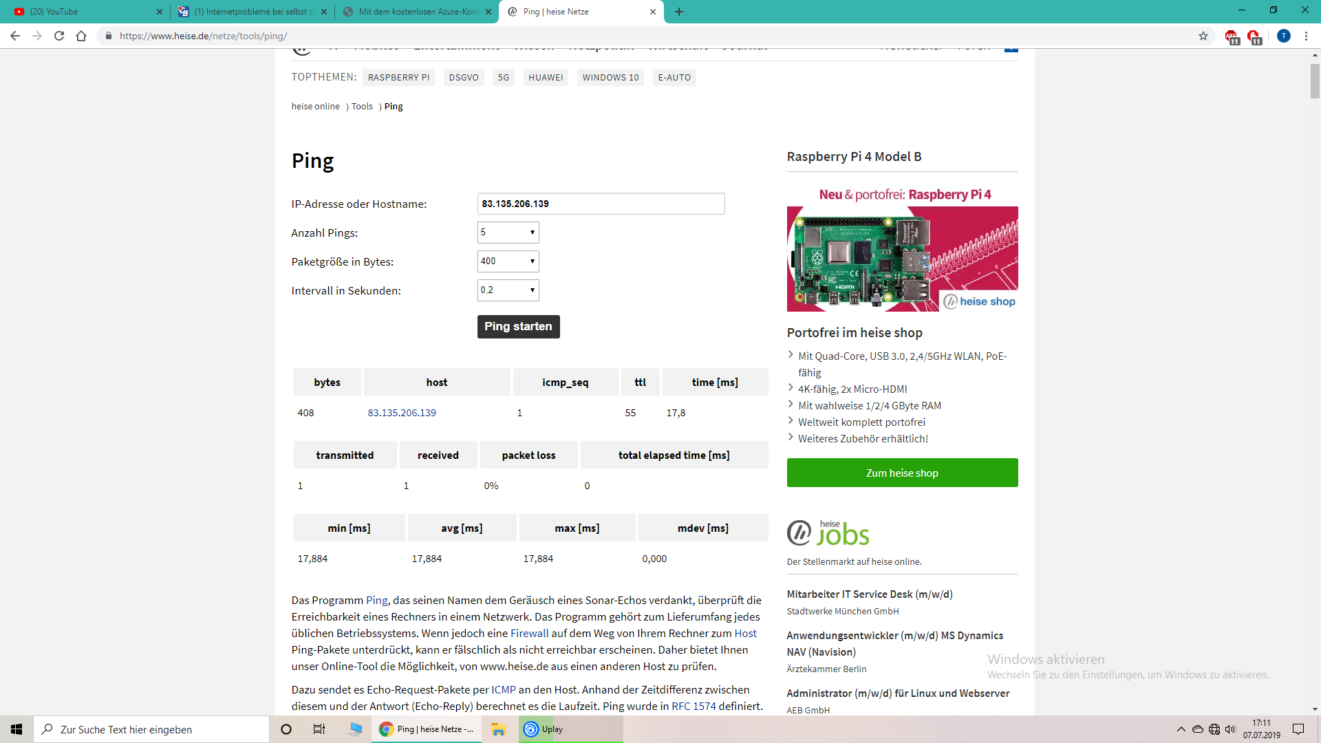

@cartridge_case ich merke das erstens im task manager und an dem zeichen was auf dem screenshot unten rechts ist.
