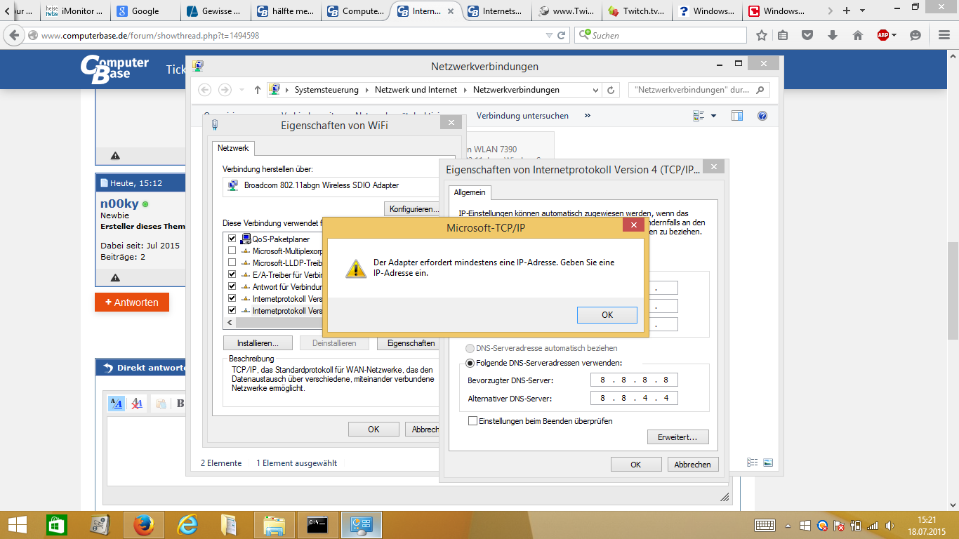

Bei mir kommt dann folgendes: Screenshot (6).png
Oben Automatisch drin lassen... und nachher wenn fertig bist mit Testen und es zurückstellen willst, unten auch wieder Automatisch reinmachen. Also genau so wie es bisher vermutlich eingestellt war...
Ups :D
Tut mir Leid, habs übersehen..
