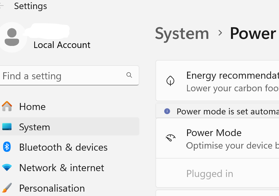

Das geht nicht:
Das geht noch:

Der Tab "Leistung" sollte Bild 1 aus Post #2 sein, richtig? Das geht bei mir.
Bild 2 aus Beitrag #2 sind die alten Energie/"Power"-Einstellungen, gehen die noch bei dir? Vlt. kannst du damit noch arbeiten.
Das Edit weist darauf hin dass ich ein normales Windows fahre, keine Insider-Preview Version als Beta-Tester wo noch mehr kaputt sein kann. Der Befehl winver in der Suchleiste/Kommandozeile spuckt mir die Version in Bild 3 aus Post #2 aus.
