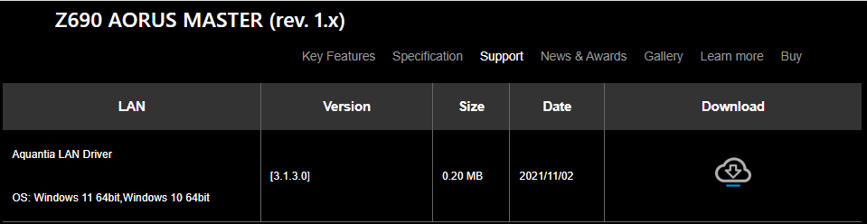

Wenn die richtigen Treiber für Chipsatz, Management Engine Interface & Netzwerk bisher nicht installiert wurden, dann ist vielleicht auch das BIOS noch nicht aktuell. Hierfür gibt's eine erst vier Tage alte Version F7 (vom 07. Februar), die du hier runterladen kannst - zusammen mit allen benötigten Treibern.
Ich sehe das Board hat sogar einen Marvell® AQtion AQC113C 10GbE LAN chip! Vlt. muss man den manuell auf 1.000 Mbit runterbremsen weil der Switch damit nicht klar kommt? Leider keine Erfahrung damit.
Reaktionen: BFF
LAN treiber ist der aktuellste mit 3.1.3.0 (hab den gerade nochmal de- und neuinstalliert), der BIOS ist auch die F7-Version, musste ihn über q-Flash laden damit die RAM-Sticks akzeptiert werden. Kabelbruch würde ich ausschließen, da es ja beim alten rechner tadellos funktioniert. @eYc das internet ist da aber nur für ca. 1 Minute dann ist es sofort wieder weg für ca. 1 min, dann wieder da, dann wieder weg usw. wenn es da ist kann ich normal ins google etc.
