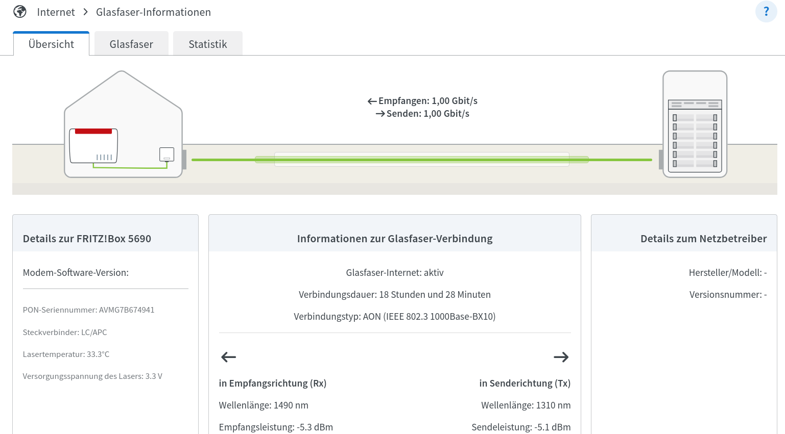

Der ISP sind die Stadtwerke. Anschluss ist via Glasfaser. 100 MBits/s sind gebucht. Ich sitze hinter einem CG-NAT. Eine Fritzbox 5530 wird gemietet.
Das Steam Deck und die zwei NAS hängen per LAN-Kabel direkt an der Box, das Handy ist via WLAN verbunden.
2. Das Problem

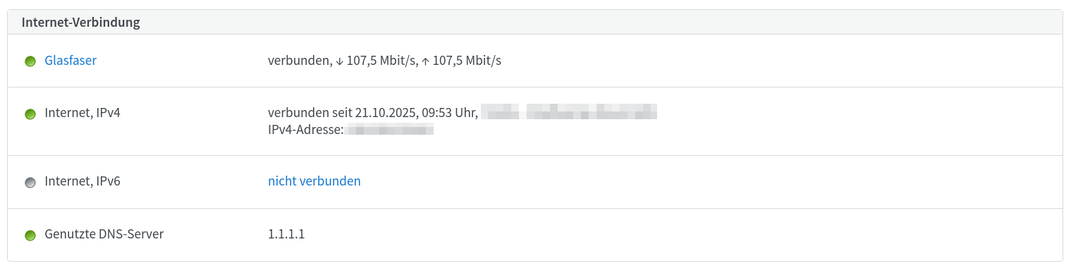

Alle 1h42m (+/- ein paar Sekunden) gehen sämtliche gesendeten Pakete verloren. 100% Paketverlust von den einen auf den anderen Moment. Eine Neuverbindung via Fritzbox-Menü (Internet -> Online-Monitor -> Verbindungsdetails -> Neu verbinden) löst das Problem, bis das Intervall abgelaufen ist und wieder 100% Paketverlust auftreten.
Das Intervall hat nichts damit zu tun, wann zuletzt manuell der Aufbau stattfand, sondern läuft unabhängig davon. Es kann also passieren, dass man schon 5 Minuten nach dem Reconnect schon wieder einen Reconnect machen muss.

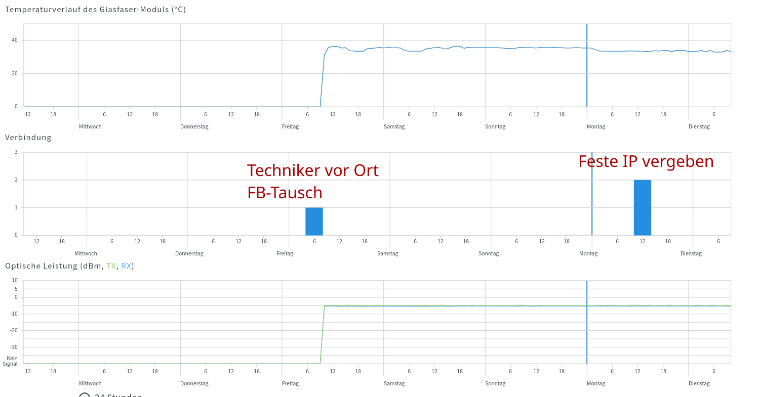

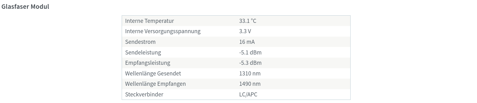

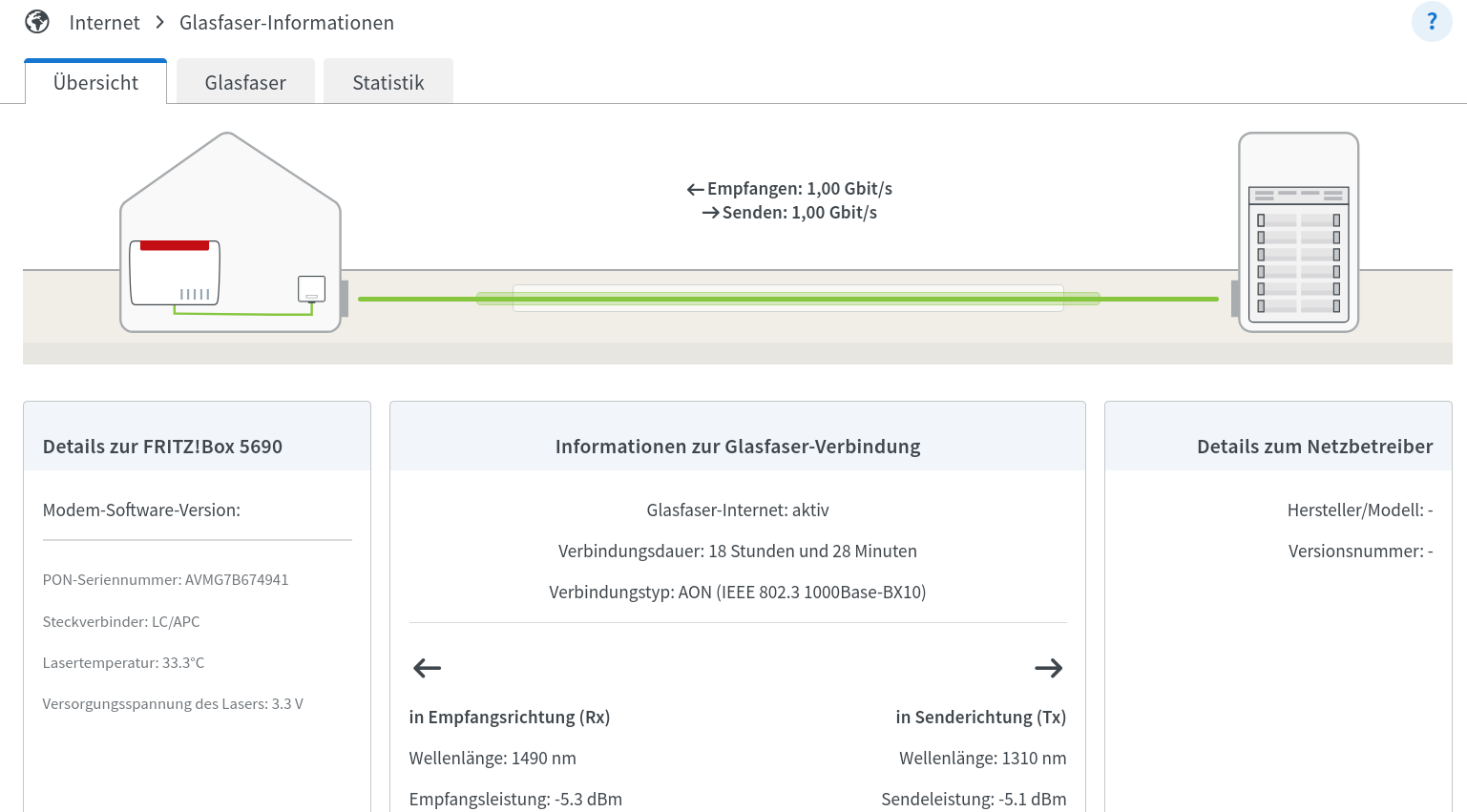

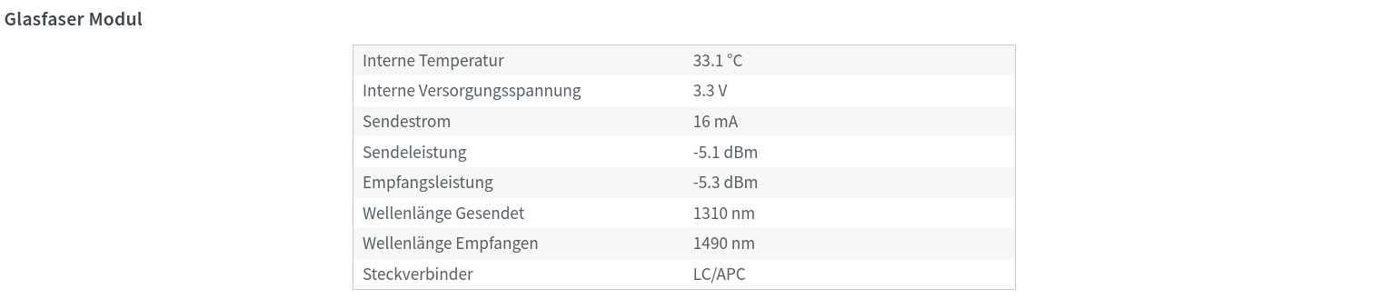

Blöde Frage, das Glasfaserkabel wurde getauscht? Und das Glasfaser Modul auch?
Reaktionen: madmax2010
Andere blöde Frage, da ist ein APC Modul drin, das Kabel und alle weiteren Steckverbindungen der LWL passen auch? also APC wo das Gegenstück APC ist und UPC wo das Gegenstück UPC ist?
Hier ist kurz der Unterschied erklärt:
https://fibermarkt.com/de/blog/post...04vwNC0xYhgaPeCDvy9aoNrZj-TyPKC8vUlcsnzd1wWxS
Ich würde zwar zunächst annehmen, dass das in starker Dämpfung resultiert, aber wer weiß.

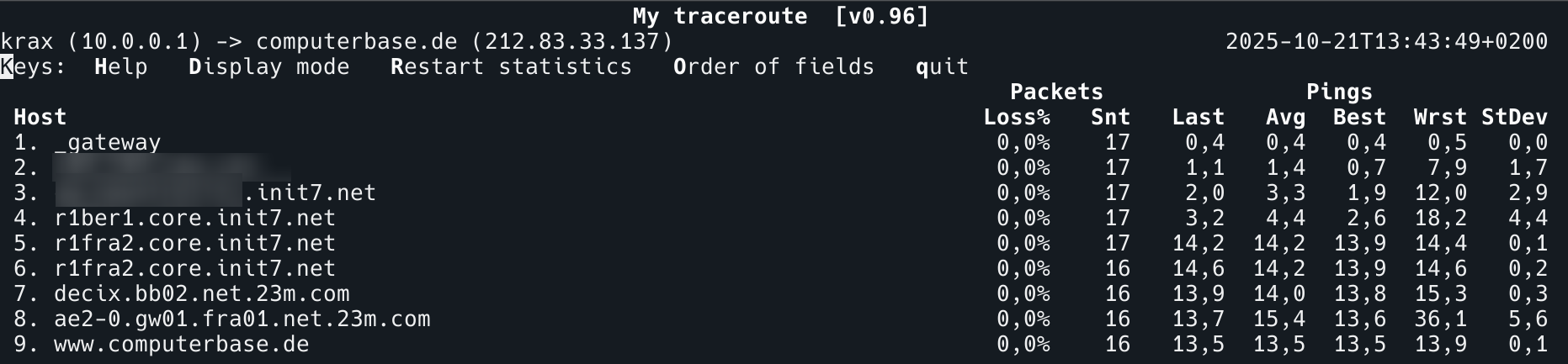

Lass mal gegen ein halbwegs konsistentes Ziel mtr laufen
Zum Beispiel nbg1-speed.hetzner.com

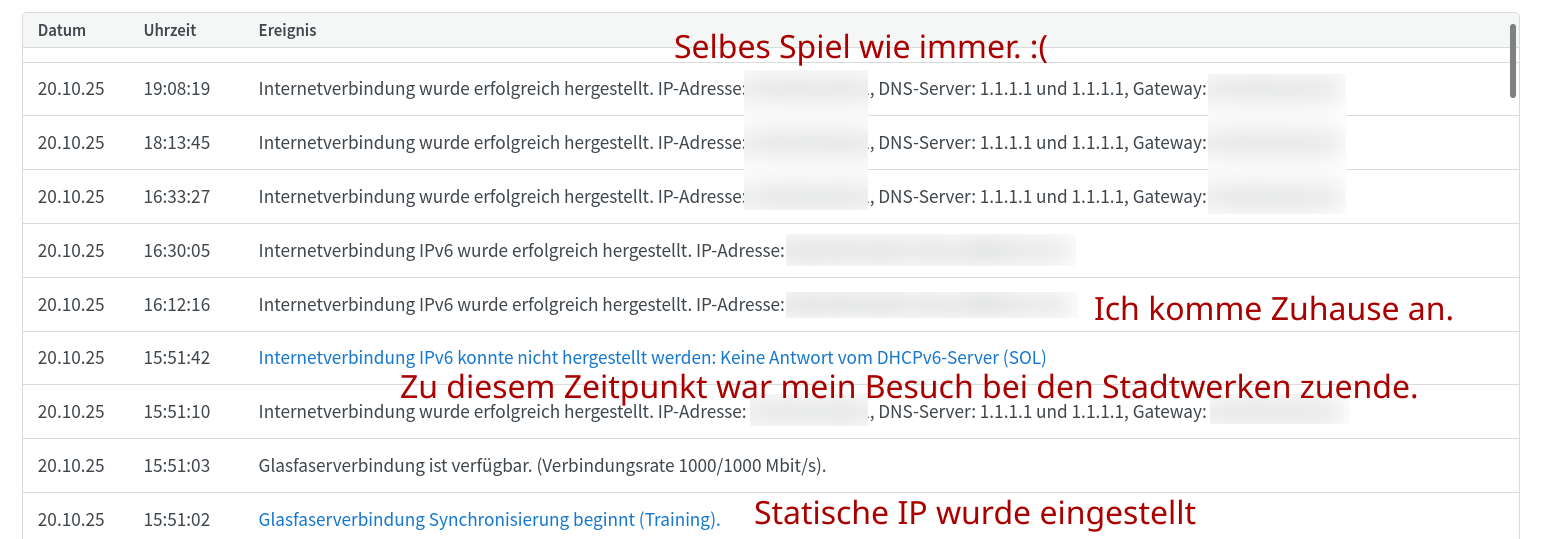

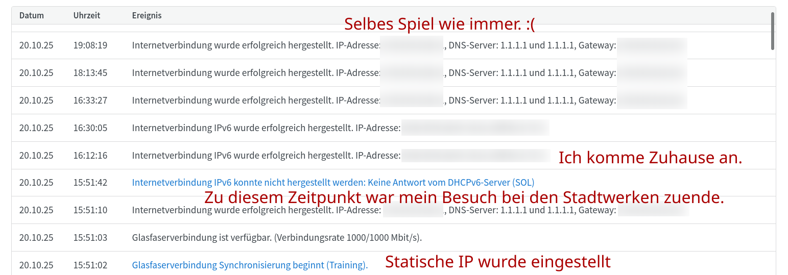

Ticket bei Fritz aufmachen. Das Ereignis Protokoll dahin übertragen usw.
Dann kriegt man raus was die Box "sieht".
Das würd ich auch machen.
Dann schaut da nochmal eine Partei drauf.

Wurde das AON Modul mit dem Tausch der Boxen auch ausgetauscht?

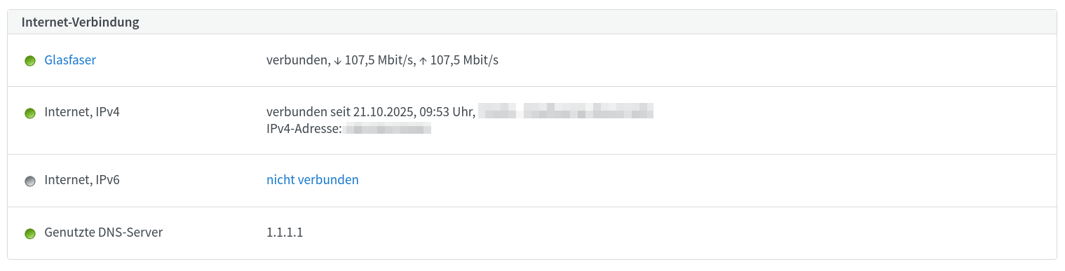

Im Browser bekomme ich einen Timeout, Spotify und YouTube hängt, selbst Downloads bleiben hängen, als würden sie auf Antwort warten. Nach einen Reconnect laufen die teils auch einfach weiter, als wäre nichts gewesen. (WTF?)
Weiter unten ist noch eine traceroute-Ausgabe, wenn die Verbindung gerade funktioniert.
Das Glasfaserkabel nicht. Wäre das defekt, würde das Internet nicht im Intervall ausfallen. Mir fällt jedenfalls nicht ein, was dazu führen könnte.
Das Modul wurde mit der Fritzbox mitgetauscht. Ich bin jetzt also auch beim dritten.
Keine Ahnung. ^^
Es wurde nur die Hardware verwendet, die im FB-Karton drin war. Das sollte alles zueinander passen.
Der Techniker hat selber bei jeder FB-Installation die Kabel gesetzt. Ich habe auch schon zig mal alles gezogen und wieder eingesteckt. Das hatte leider kein Effekt. :(
Bash:
[krik@krax ~]$ ping nbg1-speed.hetzner.com -n 10 -w 10
PING 10 (0.0.0.10) 56(124) Bytes an Daten.
--- 10 Ping-Statistiken ---
10 Pakete übertragen, 0 empfangen, 100% packet loss, time 9245ms
[krik@krax ~]$ ping 88.198.248.264 -n 10 -w 10
ping: 88.198.248.264: Der Name oder der Dienst ist nicht bekannt
[krik@krax ~]$
Das ist eine Idee, die man auch noch probieren kann.
Ich hatte den Stadtwerken auch mal eine erweiterte Log-Datei der FB während des Ausfalls und nach dem Reconnect geschickt. Die kann man nur irgendwo über das Hilfemenü generieren lassen. Ich müsste mal nachfragen, ob die da irgendwas drin gesehen haben.

Meine ToDo-Liste:
traceroute während eines Ausfalls machen
Ticket bei Fritz aufgeben
FB mal an einen anderen Steckdosenkreis hängen (Davon verspreche ich mir nicht viel, aber vielleicht bringt es ja doch was. Und wenn es nichts bringt, habe ich das immerhin auch abgehakt.)
Nachtrag:
Ich war vorhin nochmal bei den Stadtwerken und habe sie informiert, dass ich den Dauerauftrag für die Bezahlung des Internetvertrags pausiert habe. Ich habe auch mit Kündigung gedroht.
Die Bearbeiterin hat dann mit mehreren Leute telefoniert. Das Ergebnis war, dass noch heute ein Techniker nochmal reinschaut, ob die FB oder die Verbindung irgendwie auffällig ist. Sollte das nichts bringen, haben sie keine Lösung und haben Verständnis, wenn ich den Vertrag kündige. Tolle Wurst.

nicht ping, nicht traceroute - mtr :)
das ist ping mit traceroute
Bitte schön:
Doch... Bei zu hoher Dämpfung hast de genau dieses Verhalten, dass du sporadische Verbindungsabbrüche hast. Hat der Techniker das Kabel nicht durchgemessen?
Reaktionen: DevD2016, madmax2010 und JumpingCat
