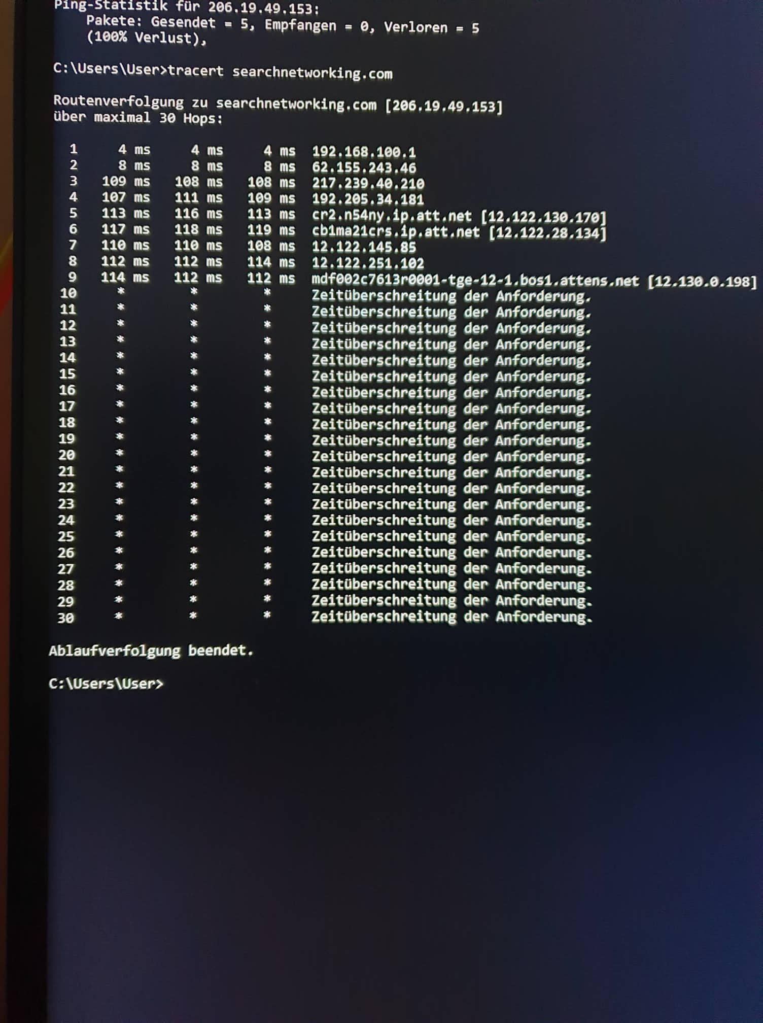

vorab nur bereits eine kleine Entschuldigung, bin neu hier und kenne mich nicht wirklich aus, jedoch musste ich mich hier einfach registrieren, weil ich einfach nicht weiter weiß.... hoffe mir kann jemand helfen

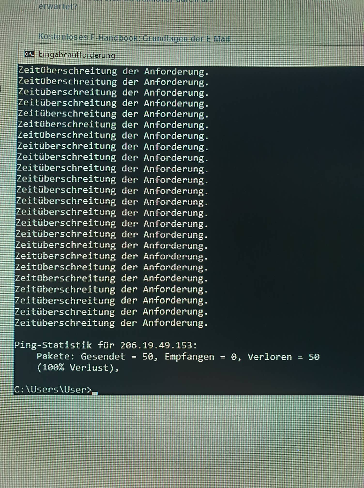

Beim zocken ist mir aufgefallen, dass das internet nicht richtig funktioniert, es laggt einfach dauerhaft und stark im moment, dass es einfach nicht spielbar ist...... bei Videos geht es allerdings komischerweise...
Habe dann festgestellt, dass ich einen Paketverlust von 100% habe :-OO
was kann man dagegen tun? bzw woran kann das liegen? Ggf am PC oder irgendwelchen Einstellungen o.ä.? Habe bereits Treiber versucht zu aktualisieren, allerdings hat das nicht geholfen...
Wäre nett, wenn sich jemand bereit erklären würde mir zu helfen,
LG

Naja du "verlierst" die Pakete, da irgendein Router/Firewall den Ping nicht erlaubt.

Warum pingst du searchnetworking.com an?
Habe ich so nachgelesen, wurde mir als Adresse vorgeschlagen, habe echt nicht so viel Ahnung wie ihr seht ... :D

Der Server 206.19.49.153 ist eingestellt keine Antworten auf PING zu geben oder ist einfach nicht fuer Dich erreichbar. Deshalb schlaegt auch ein TRACERT fehl.
Nimm fuer PING und TRACERT was anderes aka heise.de oder 193.99.144.80.

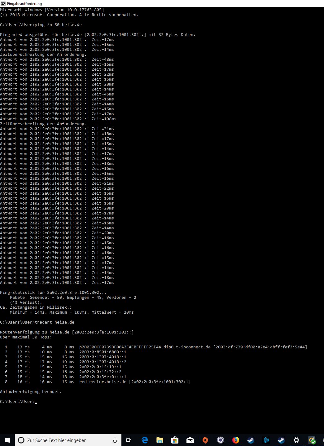

Hättest du 100% Paketverlust hättest du gar keine Verbindung.
Beim Traceroute erkennt man ja das du bis zur 12.130.0.198 kommst. Ab da an wird nicht mehr auf icmp geantwortet (vermutlich eine Firewall die das blockt).
Ping doch einfach mal google.de mit "ping -t" und lass es laufen.

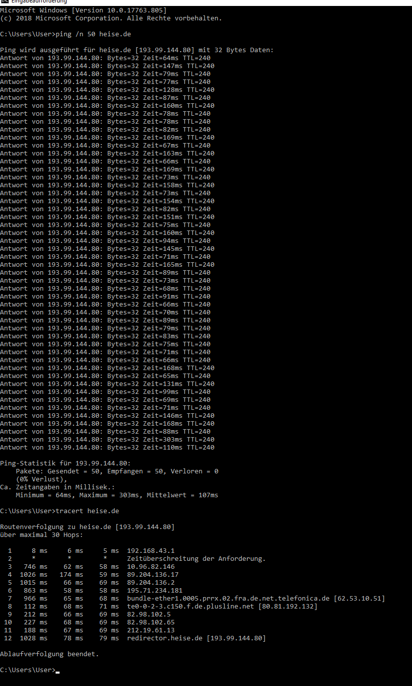

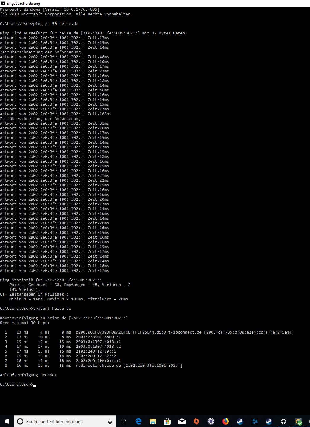

Ok, hoffe das ist so richtig, das war jetzt über DLAN, versuche es dann auch nochmal über Handyhotspot

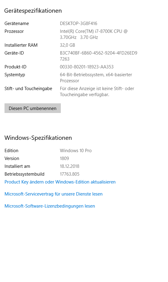

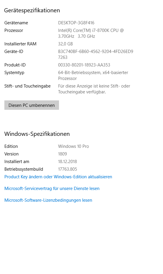

Hatte einen Screenshot mit den Komponenten, dachte das wäre schon alles... :D
Grafikkarte: Nvidia Geforce RTX 2080
Prozessor: Intel Core i7 8700K CPU @3,70GHz
Arbeitsspeicher : 32gb RAM
Windows 10 ; 64 bit
Beim Spielen tritt das bei BF V z.B. auf, aber auch jetzt vergleichsweise z.B. bei CoD Blackops 2 war es quasi nicht spielbar....

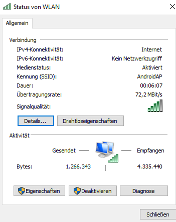

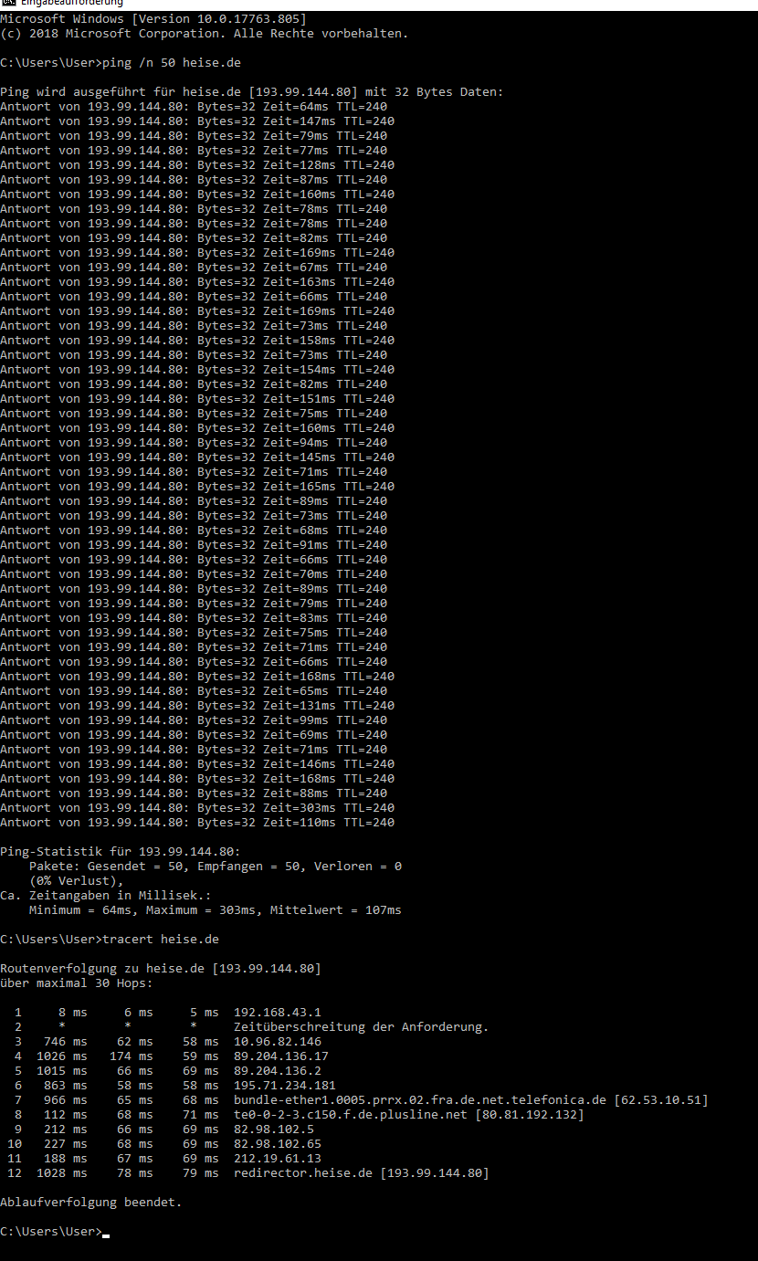

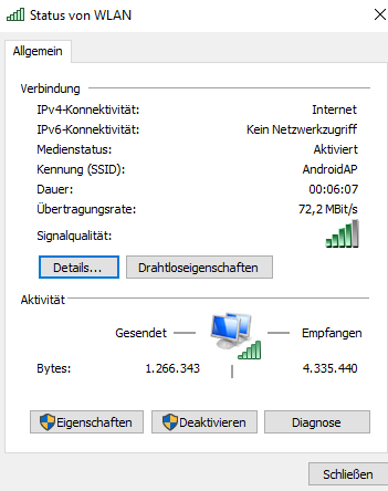

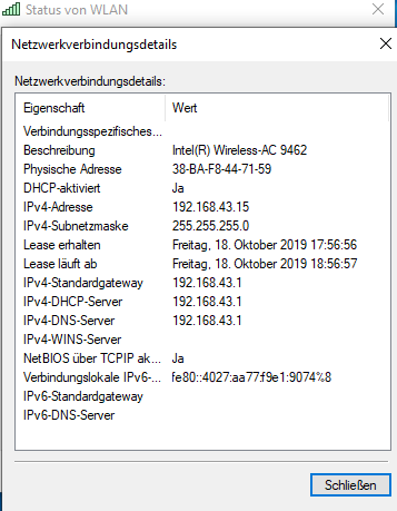

Das hier ist das Ergebnis bei Handy Hotspot:

Habe nochmal geschaut in der Bestellung von damals :
Fractal Meshify C Dark, Glasfenster
Intel i7-8700K (6x 4.70 GHz Turbotakt, 12MB)
be quiet! Dark Rock 4
MSI Z390 EDGE AC (inkl WLAN+Bluetooth)
32GB DDR4 (2x16GB) G.Skill DDR4 3200MHz RipJaws V
ohne M.2 SSD
SSD 1000GB Crucial MX500 (560MB/s - 510MB/s)
2000GB SATA 6GB/s 7200rpm
8GB KFA RTX2080 EX
650W be quiet! Straight Power 11

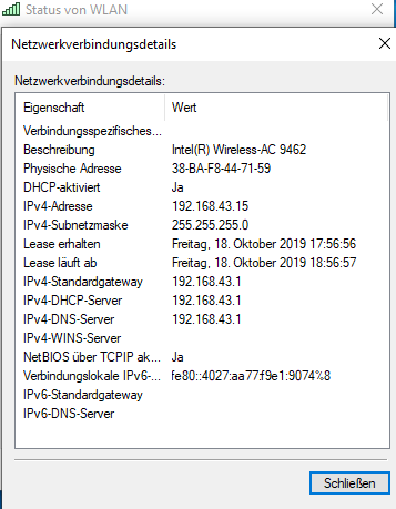

Router: Speedlink 5501
DLAN: TP-Link Model TL-PA4010
Über den Router verbinde ich zum zocken allerdings eh kaum, da ich da aufgrund der Bandbreite eh nie gutes Internet habe, das ist eine Holzleitung, die auch durch meine Schiwegereltern verwaltet wird..... :D und da hängt das ganze Haus dran, daswegen meist über Hotspot mitm Handy am zocken füt mich alleine.....
