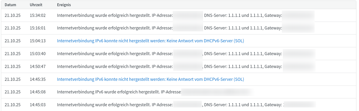

Kann jemand die Glasfaserinformation in den Bildern in Post #1 interpretieren? Bei DSL konnte man ja immer die Dämpfung sehen, aber bei GF habe ich keinen Plan.

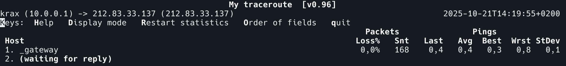

Oh, perfektes Timing. Der Fehler ist wieder da.
Bash:
[krik@krax ~]$ traceroute 212.83.33.137
traceroute to 212.83.33.137 (212.83.33.137), 30 hops max, 60 byte packets
^C
[krik@krax ~]$
Das ist die IP von CB.
Hab ich abgebrochen, dauerte mir zu lange.

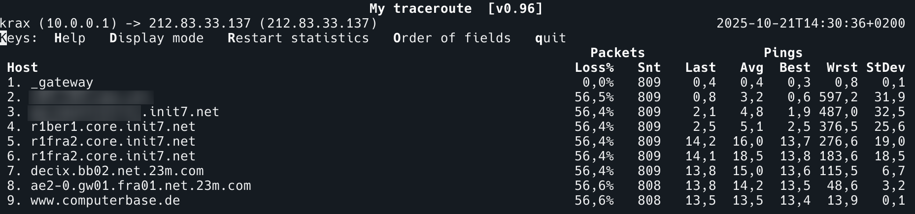

Hab irgendwie vergessen mtr auszumachen. Der Paketverlust sinkt beständig, da die Verbindung aktuell funktioniert. Host #2 ist eine IP im selben Subnetz wie meine öffentlich statische IP. Das ist vielleicht ein Gateway. Host #3 scheint ein Gateway von meinen Stadtwerke zu init7 zu sein.

Aaaaaaber oben sieht man gut, dass das Problem gleich im 1. Hop auftritt.
Schließe mich @AAS an. Faser oder sfp sind recht wahrscheinliche Optionen.
Wäre halt cool den sfp einfach direkt in dem PC zu stecken und zu testen.
Habt ihr ihm mal Druckluft gegeben?
An das SFP glaube ich eher weniger, denn die Transceiver wurden jedes Mal mit getauscht. Also wäre alles ab GF (= hinter dem 1. Hop) bis hin zum ersten Gateway im Stadtwerke-Netz (2. Hop) möglich.

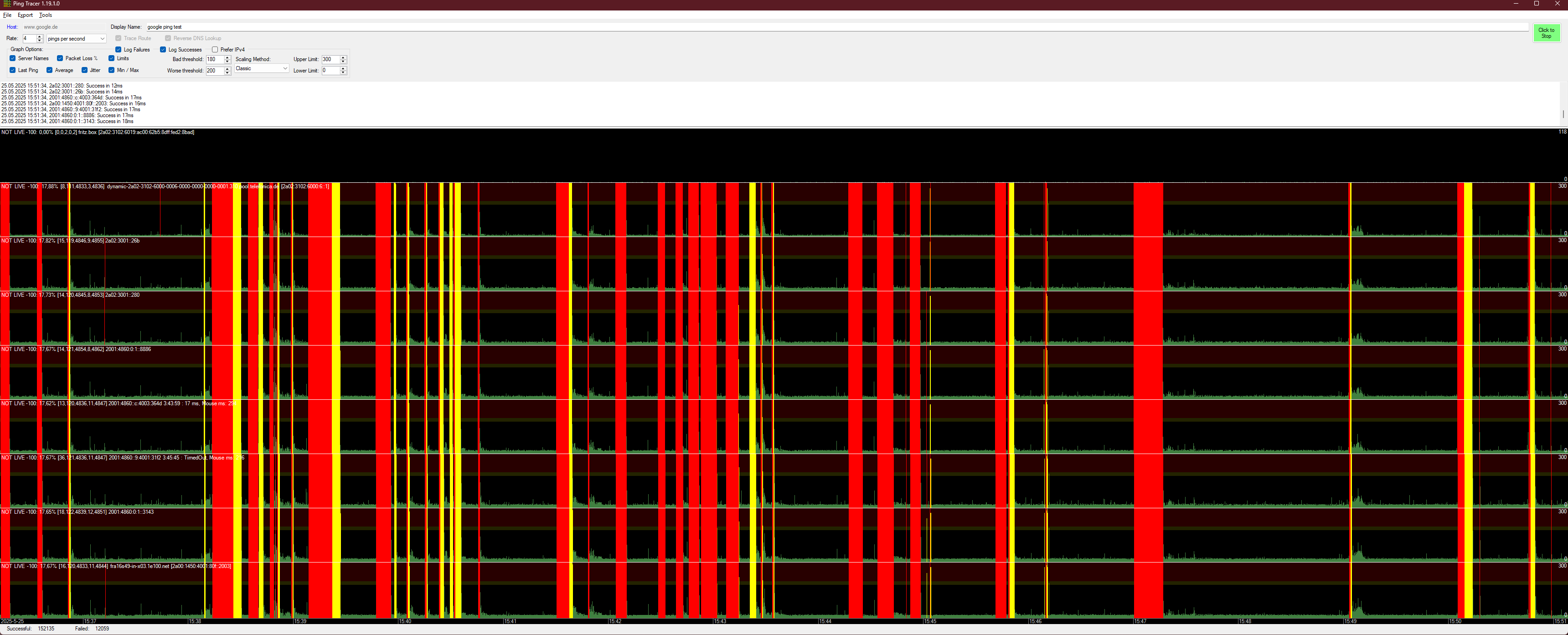

Ich weiß, das ist kein großer Trost, aber bei mir war das Intervall gerade mal 2-3 Minuten.
Ich konnte nicht mal durch YT Shorts scrollen. Zocken? Schier Unmöglich.
Hier mal ein Snip aus der Primetime:
