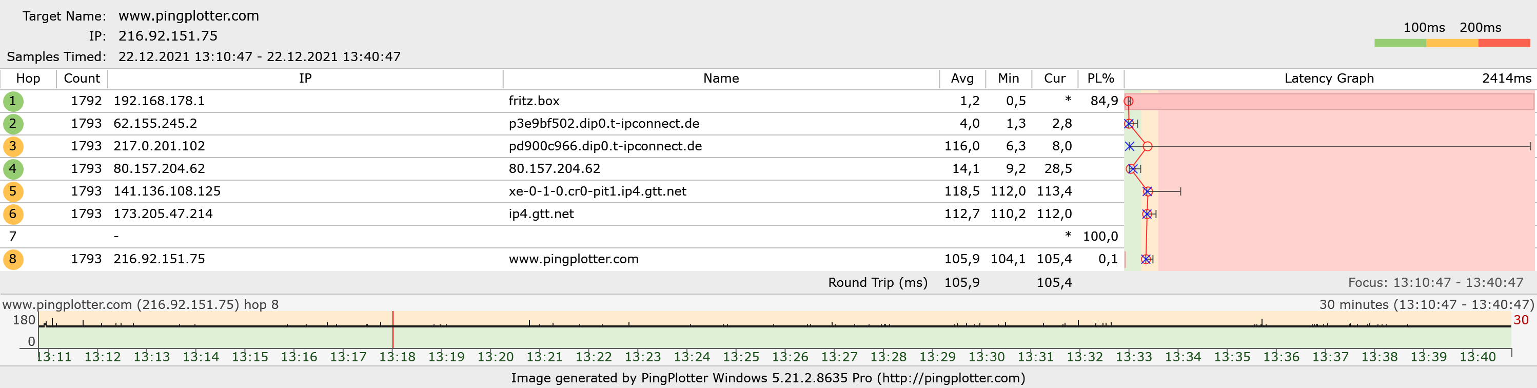

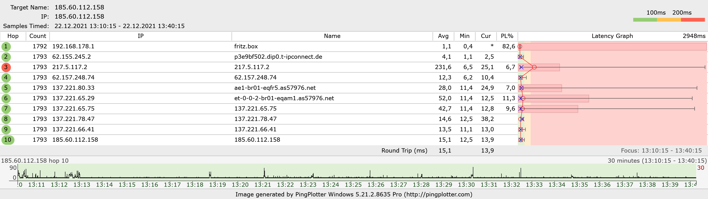

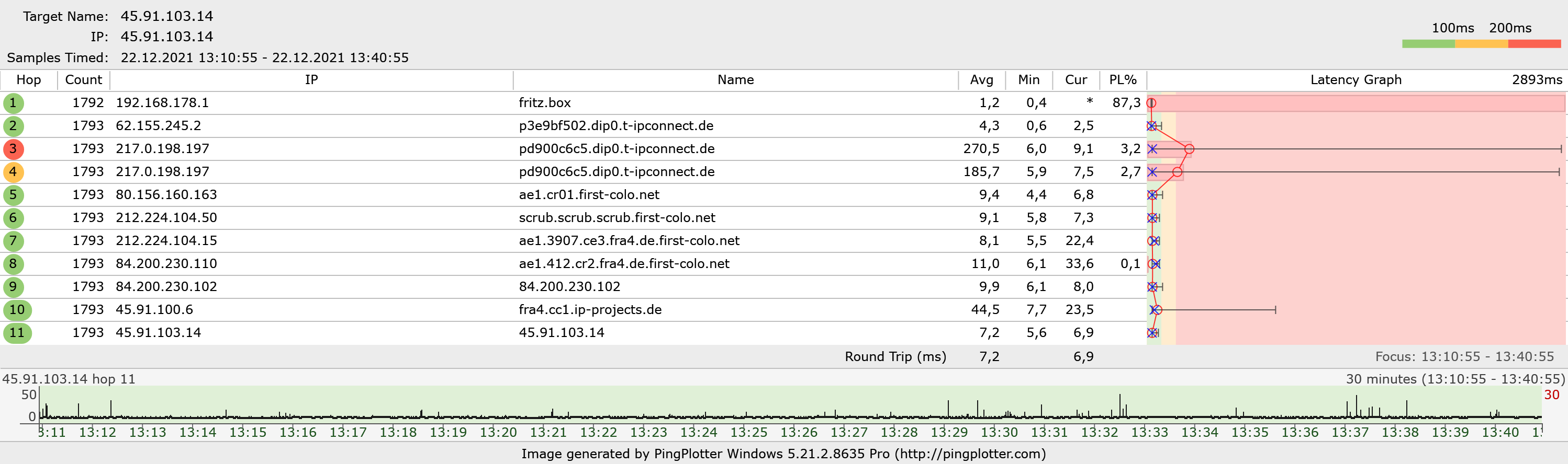

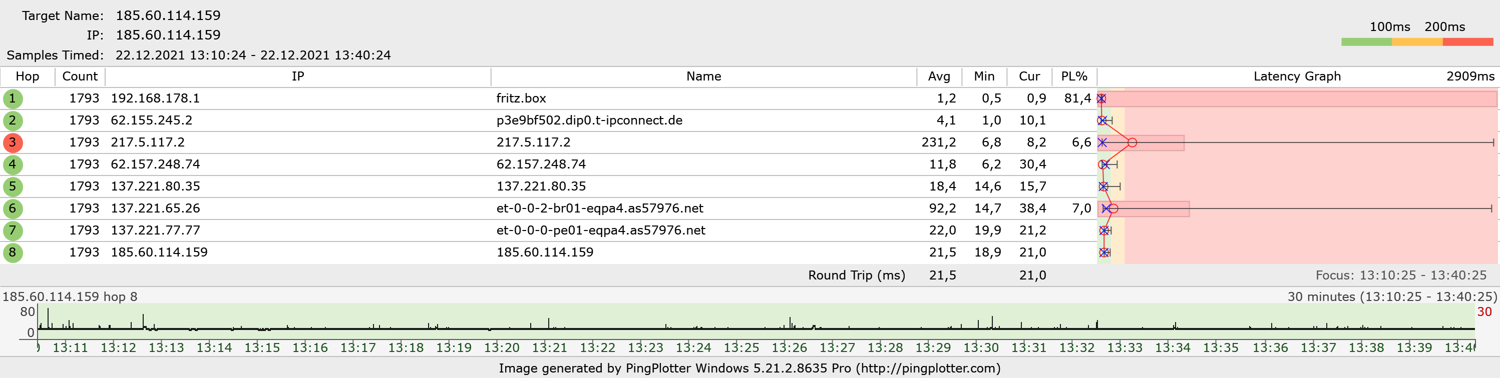

Ich habe nun heute mal einen Trace mit PingPlotter laufen lassen.
Dabei ist mir Aufgefallen, dass ich an meiner FritzBox einen enorm hohen Paketverlust habe und dass ein Hop (ich meine dies ist noch ein Telekom Hop) eine hohe Latenz hat. Nun weiß ich nicht, Paketverlust führt zu hoher Latenz oder Hohe Latenz führ zu dem Paketverlust.
45.91.103.14 ist ein GameServer von Squad. Hier hatte ich eigentlich nie groß Probleme mit der Latenz beim Zocken.
www.pingplotter.com habe ich mal zum Spaß gemacht, auch hier hohe Paketverlust und höhere Latenz vom 3 Hop (definitiv Telekom Hop)
185.60.112.158 und 185.60.114.159 sind GameServer von WoW. Hier habe ich auch das Latenzproblem. in dieser Aufzeichnung hatte ich nun auch Paketverluste bei den Blizzard Servern, wobei dies bei der Messung davor nicht war, aber die Latenz ist die selbe.
Leider habe ich von dem Trace zu www.Youtube.com kein Screenshot gemacht. Aber dort war auch Paketverlust bei meiner FritzBox und hohe Latenz bei dem 3ten Hop.
Beides völlig irrelevant. Router sind zum routen bzw. Paketschieben da und nicht zur Beantwortung von ICMP echo requests. Das hat unterste Priorität. Relevant ist der PL zum letzten Hop, alles andere ist egal und nichtssagend.
Liegen in NL und du hast 15-21ms dahin. Wird wohl je nachdem wo du zuhause bist eher schwierig, das zu unterbieten.
Wie bist du denn verbunden? Wifi? Zu Teams bzw. MS hat die DTAG ein direktes Peering, was die üblichen Probleme schonmal ausschließt. Daher wäre tatsächlich die Frage, ob das ganze nicht eher ein lokales Problem ist. Wenn sich das ganze ständig äußert, dann wäre es ggf sinnvoll, die Fritz!Box ein pcap schreiben zu lassen und das mit Wireshark auszuwerten. Dann könnte man schonmal sehen, ob es eher was lokales ist.
Und noch eine Frage: Waren die Screenshots während das Problem auftrat?
