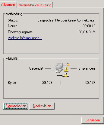

Hier noch ein Foto von der Verbindung – kann mich nicht erinnern, wie es vorher ausgesehen hat – aber:
Ist dieses Schloss und das Aufrufezeichen normal?

Vermutlich ist deine Leitung im Keller, sprich der SNR Wert fällt unter 5db und die Leitung bricht ein. Beim Provider anrufen und die sollen deine Leitung prüfen. Die können auch die Werte auslesen und erstellen dir dann ein (neues) Profil der Geschwindigkeit.
Haben sie bei mir auch gemacht und da inoffiziel einfach zuviele Verteiler überlastet sind bekomme ich anstatt auch nur annähernd 16k nur noch etwa 4-5k.
Keine Ahnung wie es bei dir aussieht, da weder Provider, noch Geschwindkeit, noch Daten zum Modem und Router angegeben sind.
lg, fire

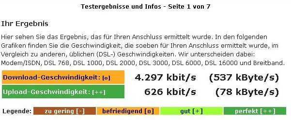

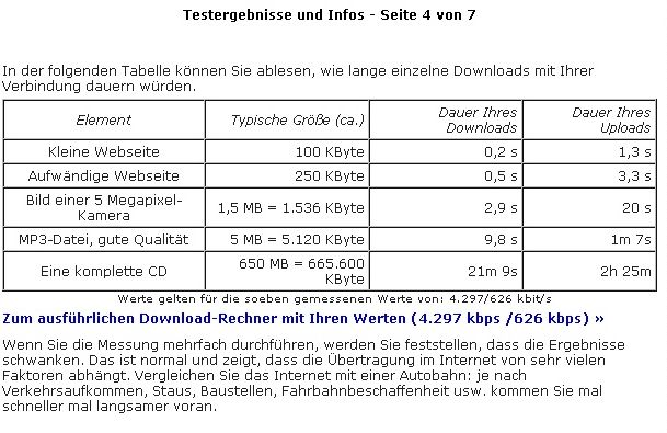

firexs schrieb:
Kannst du testen bei www.wieistmeineip.de .
Da bekommste dann dein Speed mit Upload angezeigt, sowie dein Ping, sofern dein Router das erlaubt.
Habe ich gemacht, einmal mit dem alten und einmal mit dem neuen Test.
Siehe Anhänge unten, neuer Test

Sind denn meine Werte - die ich in den Anhängen gepostet habe - soweit ok ?
Vodafone - Starterbox- SpeedModem 200- NETGEAR RP614 v4.
Der Router hängt aber schon lange nicht mehr dran.
Die Werte sind soweit ok, nichts besonderes. Dein Upload ist im Verhältnis zum Download recht gut, eigentlich dürftest keine Probleme mit der Leitung haben. Anderseits kann man auch sagen, das wenn du DSL6000 hast, das es mich nicht wundert das nur ca 4000 ankommen, es sind halt immer mehr Verteiler überlastet und die Endkunden werden so runtergedrosselt.
