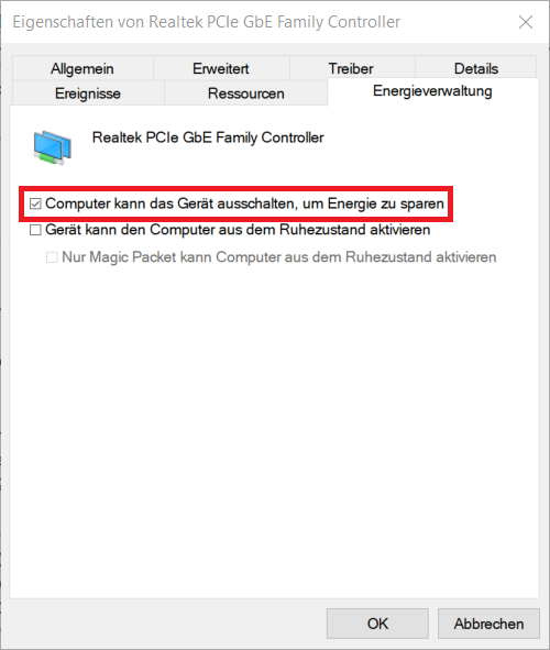

Könnte mit den Energieeinstellungen des Netzwerkadapters zusammenhängen. Da würde ich zuerst mal nachschauen.
Kontrolliere mal bitte im Geräte-Manager in deinem Netzwerkadapter, ob folgende Option aktiviert bzw. deaktiviert ist. Ist sie aktiviert, bitte deaktivieren. Danach bitte ganz normal testen, ob das Problem behoben ist.
