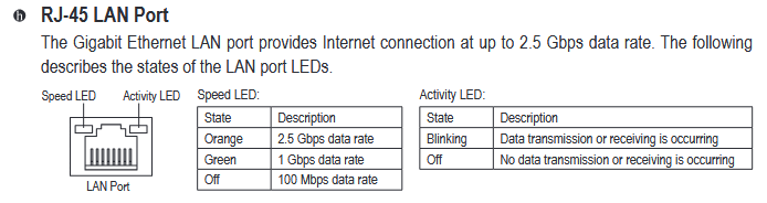

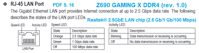

hildefeuer schrieb:
Orange blinkende LEDs beim LAN Adapter bedeutet reduzierte Geschwindigkeit.
Sorry, da irrst du aber gewaltig. Denn
1. zeigt die blinkende (oder flackernde) Port-LED die Aktivität an, da muss also was passieren. Und
2. steht eine orange leuchtende LED (für die Geschwindigkeit ("Link Speed") hier sogar 2,5 Gigabit/s an.
Grün wäre hier Gigabit, und bei 100 Mbit/s ist die LED aus.
Das war vielleicht früher mal, bei 100 Mbit-NICs, dass orange, oder "amber" = aua war. :D
Kommt auch auf den Hersteller und die jeweilige Netzwerkkarte an, was die Farben bedeuten.
