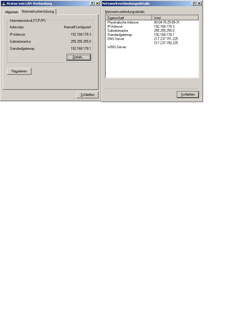

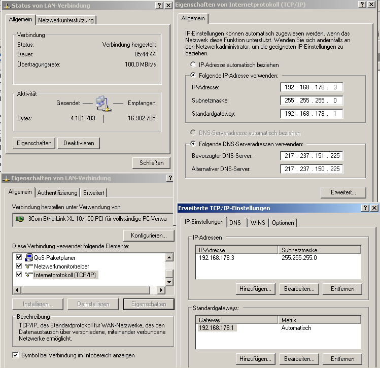

Habe jetzt leider das Problem, dass sich die IP's (Server IP und Client IP) welche ich von den Verbindungseigenschaften weiss (bin nicht sicher ob dass überhaupt die richtigen sind) nach jeder neueinwahl ins Inet verändern (Dynamische IP)! trotzdem danke für die ausfühliche antwort!!!!
Das halte ich für ein Gerücht, Du bekommst im Inet eine andere Einwahl IP, die Cleints ändern ihre Adressen nicht, wenn Du sie fest eingestellt hast, sonst hast Du etwas falsch eingerichtet.
Ich habe versucht die IP fest einzustellen, sobald ich aber eine fixe IP habe, kann ich nicht mehr ins Inet.
Als ich die Verbindung damals mit einem Crosslink - Kabel gemacht habe, musste ich überall die selbe DNS - Adresse wie die von der Inet Verbindung eingeben sonst hatt's auch nicht geklappt!!! Vielleicht hilft das weiter!
MfG pernschi2!
Schau es Dir auf dem Bild an, evtl hilft Dir das dann weiter.
