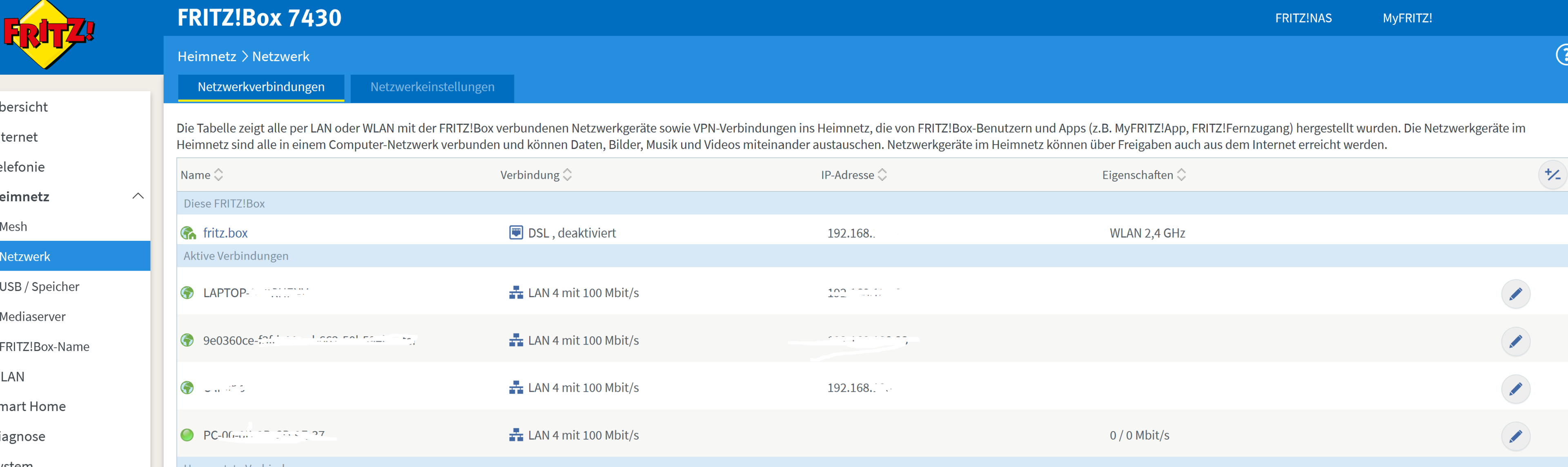

Also auf dem Dachboden bekomme ich per W-LAN an meinem Handy zwischen 216 und 243 Mbps angezeigt.
Nach dem Router (Fritz!Box) und dem POE vom Dachboden zum Büro bekomme ich am Büro-PC 93 Mbps angezeigt.
In der Fritz!Box steht, dass die LAN-Ausgänge je Anschluss 100 Mbit/s schaffen.
Ich komme da mit der Umrechnerei nicht klar.
Es würde wirklich helfen, wenn du dein genaues Modell nennst, dann haben wir alle Gewissheit. ;)
Und die einfachste Lösung hier ist einfach eine moderne Fritzbox zu kaufen, die Gigabit Anschlüsse hat, sollte deine wirklich nur 100 Mbit Ports haben.
muesli86 schrieb:
um Strom zu sparen
Jetzt bin ich neugierig. Wie viel könnte das wohl possibly bringen??
Die Fritz!Box hat die Modellnummer 7430.
Die Daten habe ich direkt aus der Box abgeschrieben, damit es nicht zu Verwechslungen mit den Angaben kommt.
Telekom MagentaZuhause
In der Tat 100 Mbit Ports.
Also: neue Fritzbox mit Gigabit.
Na dann lag ich ja doch nicht "ganz" falsch ...
Ich danke für Eure schnelle Hilfe ...
:schluck:
Reaktionen: nighteeeeey
