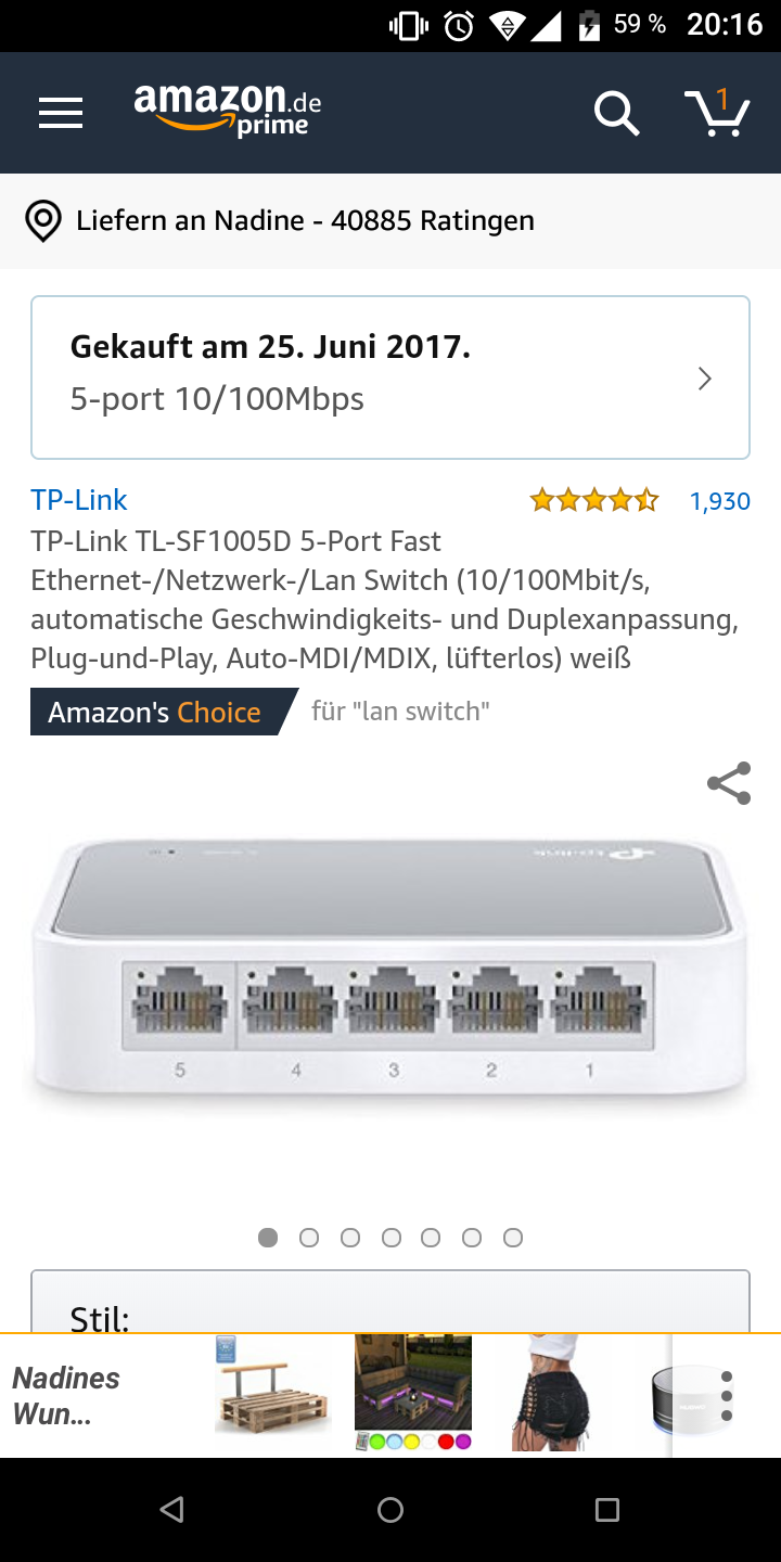

Die wichtige Information, den Namen des Switches, gibst Du nicht. ;)
Ich vermute es war der Billigste von TP-Link der irgendwo rum lag und eventuell ein 100MBit-Switch.
Besorg Dir einfach einen neuen Switch mit 5 x 1GB.
BFF
Hey,
Sorry, hier isser.
Der Ware wohl dann komplett falsch, was ? :)
ja hier limitiert der switch. maximal 100mbit
Wobei die Verbindungsabbrüche und die schlechtere Performance der Playstation gegenüber den anderen Clients kaum daher rühren werden. Andernfalls mal auf einem anderen Switchport testen. Auch die zeitliche Regelmäßigkeit (immer Samstag und Sonntag) spricht gegen den kleinen Switch als Verursacher.
Für die volle Bandbreite wirst du aber wie geschrieben einen Switch mit Gigabit-Ethernet brauchen.

Suuuper vielen lieben Dank an alle hier.
@BFF ich habe mir eben einen bestellt davon. Mal schauen wie es dann die nächsten Tage ausschaut.
