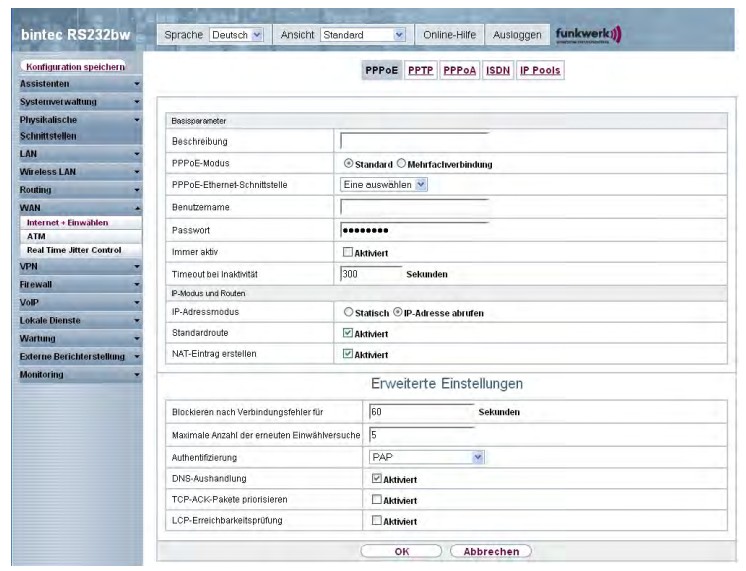

Zu 99% hast du vergessen das Kabelmodem neu zu starten ;)
Und danach einfach mal den Assistenten durchführen.
Siehe WAN Bereich des Routers

Nun, im Abschnitt "WAN" habe ich es bereits versucht, ohne Erfolg. Funktioniert dass denn, was ich mir da ausdenke?
Router an das Kabel Deutschland Modem, via WAN-Buchse, anschließen und dann mit dem Rechner, über die Switchanschlüsse, ins Internet gehen.
Das Problem ist, dass in der Rubrik "WAN" nach den Benutzernamen und dem Passwort des ISP gefragt wird, was ja ein eindeutiges Indiz dafuer ist, dass ich via "WAN" nur mittels
dem integrierten Modem ins Internet gehen kann.

Du musst im Bintec erst festlegen (oder feststellen und ändern, falls gebraucht erworben) welcher ETH Port als Wan Port agiert, darauf NAT anwenden und WAN konfigurieren;
Für Kabelanbieter ist das sicher nicht PPPoE/PPTP/PPPoA/ISDN, denn Zugangsdaten gibt es bei Kabeldeutschland keine, ein Router bezieht die WAN IP aus einem Pool per DHCP.
Wichtig: hast du den Bintec konfiguriert, dann musst du das Kabelmodem nochmal stromlos schalten, damit der MAC Cache im Kabelmodem gelöscht wird, da dieser die letzte physische MAC Adrtesse vorhalten kann.
