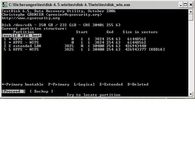

Info: Ich habe Win2K SP4 und es ist/war auf der ersten Partition installiert.
Ich wollte vor 3 Stunden ein paar Files (ca. 4GB) von meiner 1. Partition auf die 2. Partition schieben, als der Kopiervorgang mit einer Fehlermeldung abgebrochen wurde. Weiss die Fehlermeldung leider nicht mehr genau.
Ab dann konnte ich kein Programm mehr starten:"Kann die Datei nicht finden" oder so ähnlich.
Habe dann den Rechner runtergefahren und neu gestartet, aber es heisst dann, dass kein Betriebssystem gefunden wurde.
Nachdem ich etliche Threads durchgelesen habe, habe ich die Festplatte in ein USB Gehäuse gepackt und an einen anderen Rechner angeschlossen. Die erste Partition zeigt Win zwar an, aber als nicht formatiert. Auf die zweite Partition kann ich normal zugreifen.
Dann habe ich mir das Testdisk 6.5 für Win geholt und mal laufen lassen (habe auch Screenshots gemacht).
1. Screenshot: Testdisk meldet nach analyze "invalid boot sector" und zeigt alle Partitionen an, wobei er die erste komischerweise doppelt zeigt.

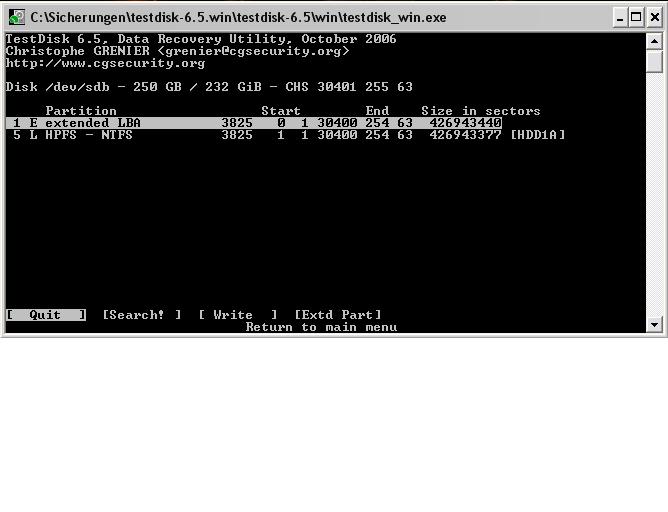

2. Screenshot: Nach Proceed zeigt er aber nur die 2. Partition an.
3. Screenshot: Dann habe ich Enter gedrückt. Ergebnis siehe Screenshot.

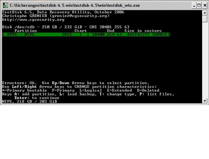

4. Screenshot: Habe dann "Search" gewählt und als Ergebnis zeigt er wieder beide Partitionen an. "Structure:ok" und "NTFS using Backup sector!"

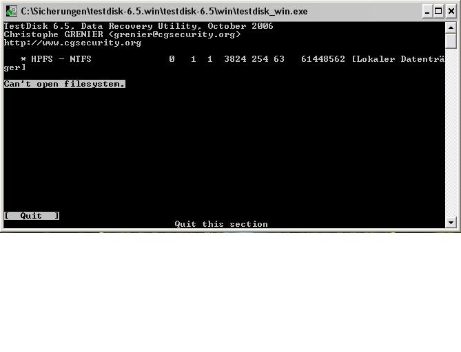

5. Screenshot: Habe versucht mit "p" mir die Files von der ersten Partition anzeigen zu lassen, aber leider......... "Can´t open filesystem"
6. Screenshot: Bin zurück zum Hauptmenü und dann auf das "advanced" menü gegangen und Testdisk zeigt meiner Meinung nach alles richtig an und nun auch das "Boot" Menü.

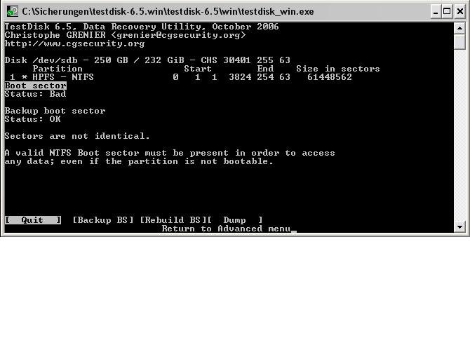

7. Screenshot: Boot gedrückt und es heisst "Bootsector, Status: Bad", "Backup Bootsector, Status:ok", "Sectors are not identical".

Theoretisch würde ich, wenn ich nach einigen Threads gehe, den Bootsector mittels "Backup BS" korrigieren, aber ich bin mir total unsicher und habe Angst, dass ich mehr kaputt mache als repariere. :(

Problem bei dir ist, das wenn du p drückst das Dateisystem als beschädigt angezeigt wird.
Das würde bedeuten, wenn du den Bootsektor reparierst, bleibt das Dateisystem immer noch RAW, wenn Windows das Laufwerk mit einen Fehler erkennt, kann es Probleme beim booten machen oder versuchen Autochk (chkdsk) bei Systemstart auszuführen.
Die Version 6.6 beta in Testdisk zeigt öfters Daten an, die die Version 6.5 nicht schafft.
Dann könntest du die Daten mit Testdisk kopieren.
Ansonsten würde als sichere Alermative Datenrettungssoftware bleiben.
