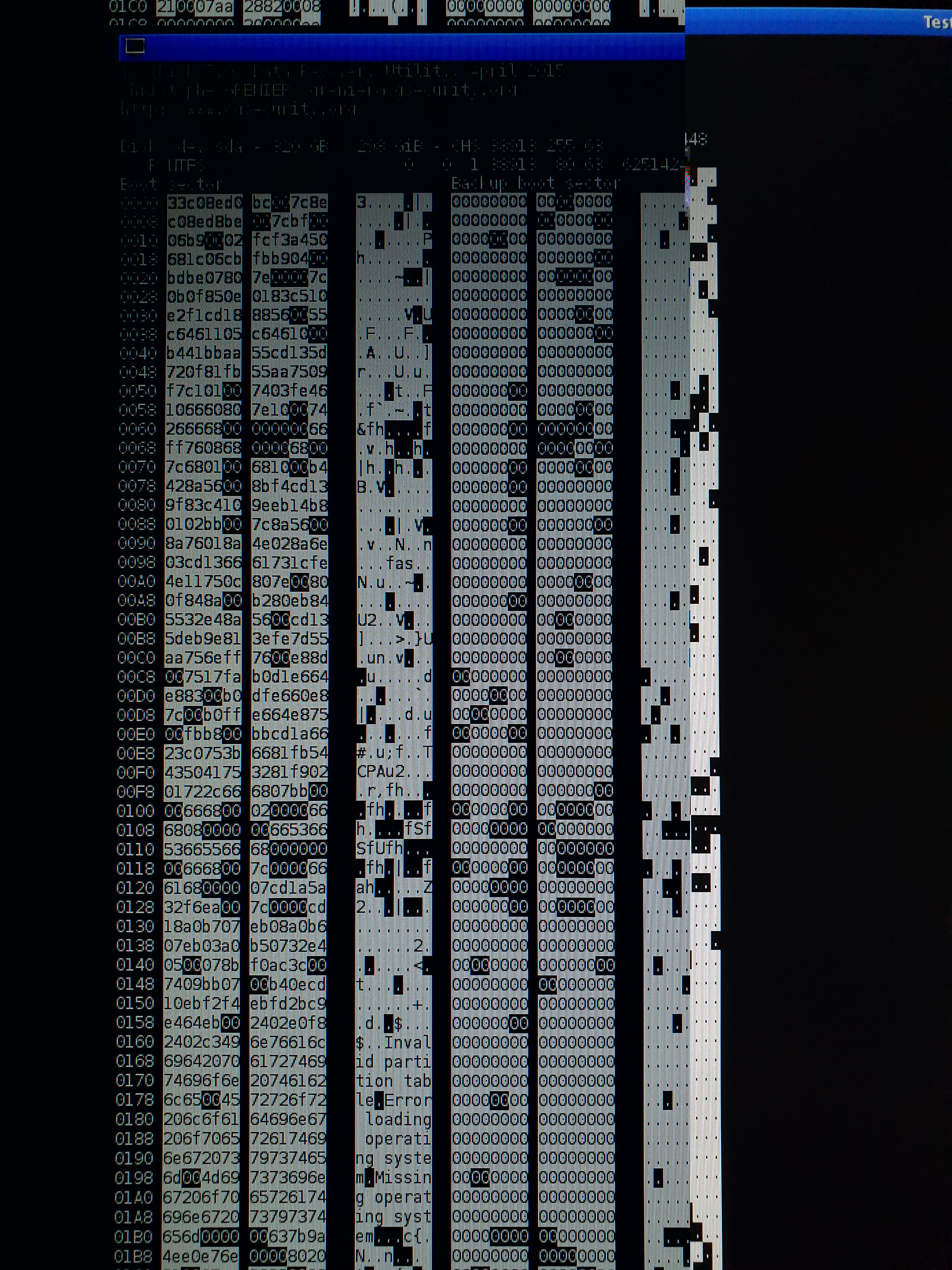

Von einer Bekannten habe ich ihr Notebook erhalten.
Sie sagte, vor einiger Zeit ist das Notebook gefallen und jetzt Wochen später einfach nicht gestartet.
Ihr Mann hat schon die Platte ausgebaut, aber nichts erreicht. Mehr weiß ich nicht.
Habe jetzt das NB und die Platte hier.
Hier einige Eckdaten:
HP EliteBook 8570p
Windows 10 Home x64
HDD: 2,5" - 320GB
WDC WD3200BEKX-60B7WT0
Kopie der HDD gemacht - 100% durch und dann durchgelaufen bis zum Kopieren der fehlerhaften Sectoren -
dort 3 Tage hängen geblieben (dann abgebrochen), da keine Veränderung.
Als externe Platte an laufendes Testsystem angeschlossen - hängt sich das System auf - Raw Laufwerk erkannt - aber System steht bis zum Ausschalten der defekten org. Platte. Hänge ich die Kopierte dran erkennt er ein RAW Laufwerk.
Keine Geräusche der orginal Fesplatte, die auf einen Defekt schliessen lassen (dieses bekannte Klimpern der Platte/Ablesekopf)

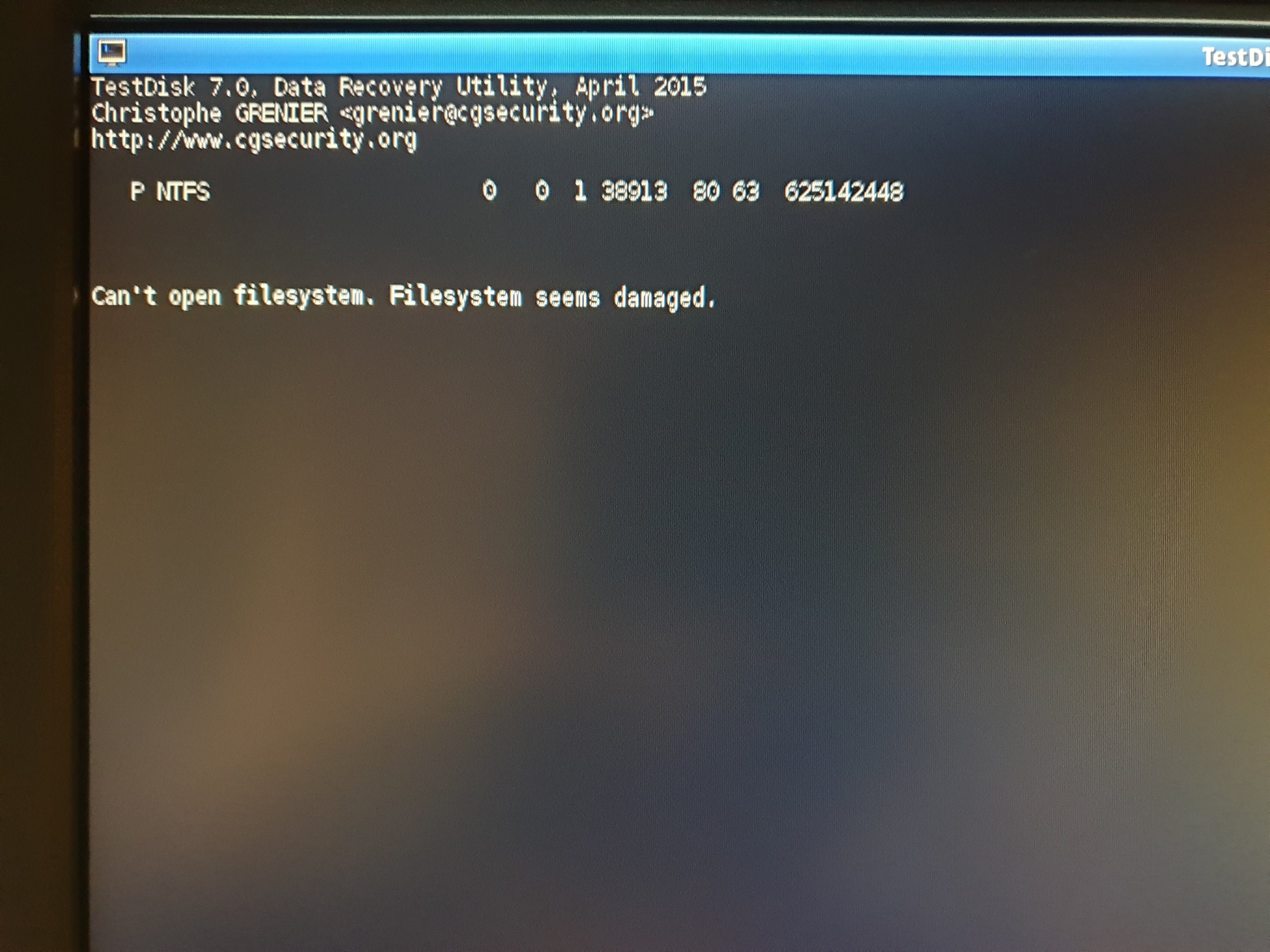

Testdisk:

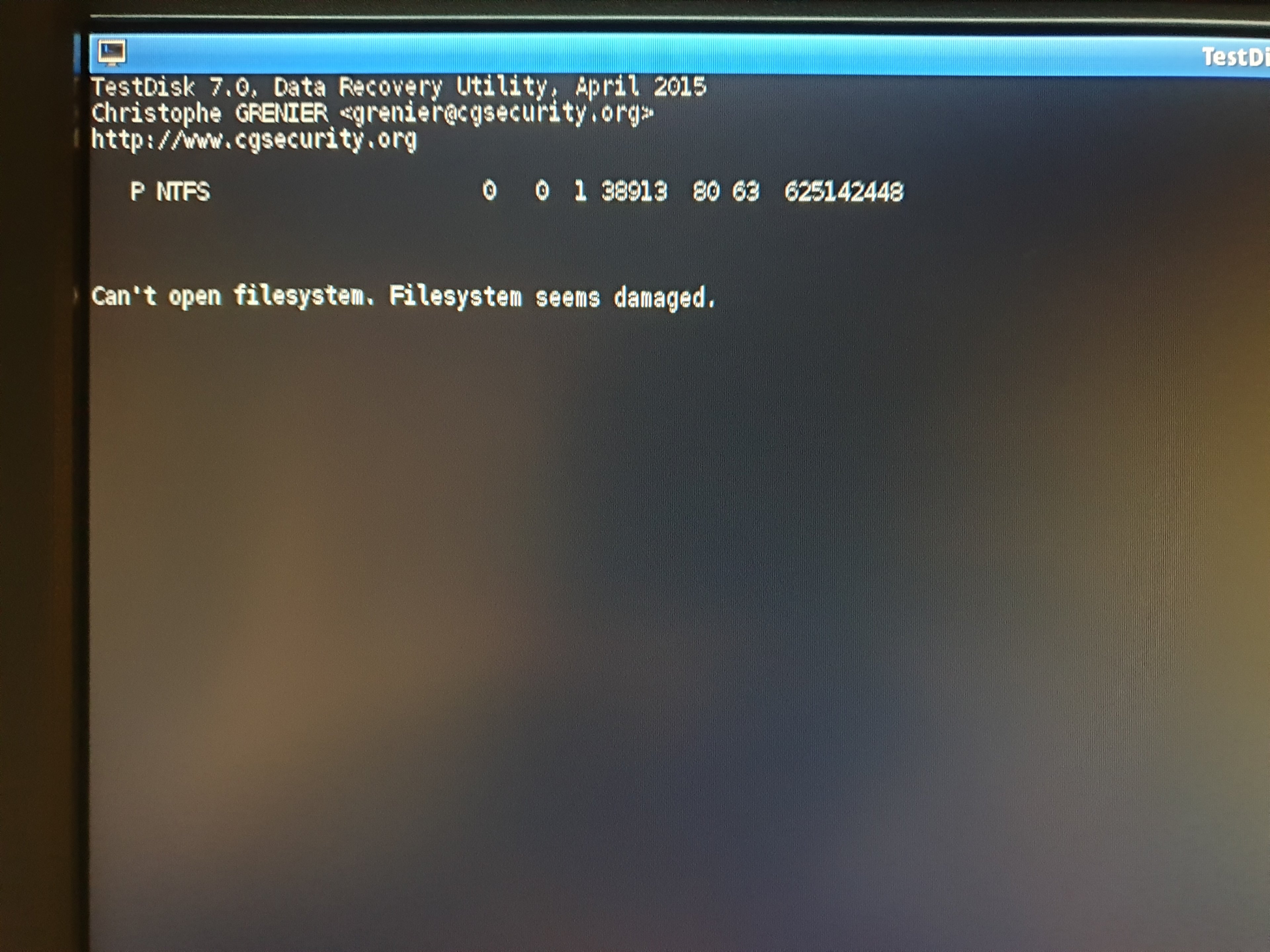

Non partitioned Media versucht über NTFS bei der kopierten Platte (weil die ja "nur" die fehlerhaften nicht kopiert hat)
Leider auch hier : Can't open Filesystem (bei der org. Platte) - Filesystem seems damaged.
Org. Platte rein und getestet - aber selbes Spiel

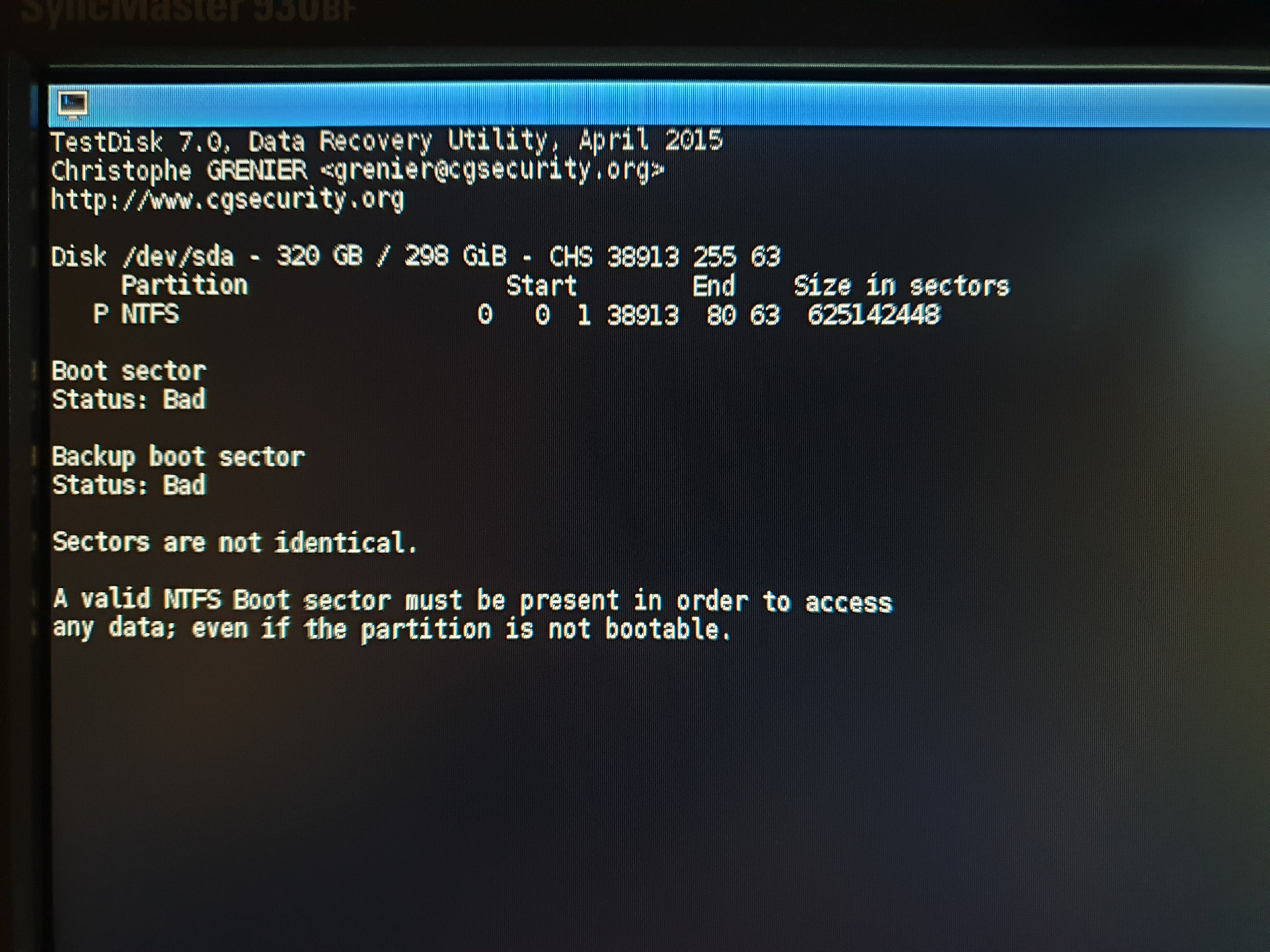

Bootsector Status: Bad
Backup Bootsector Status: Bad
Sectors are not identical.
A valid NTFS Boot sector must be present in Order to access any data; even if the partition is not bootable.

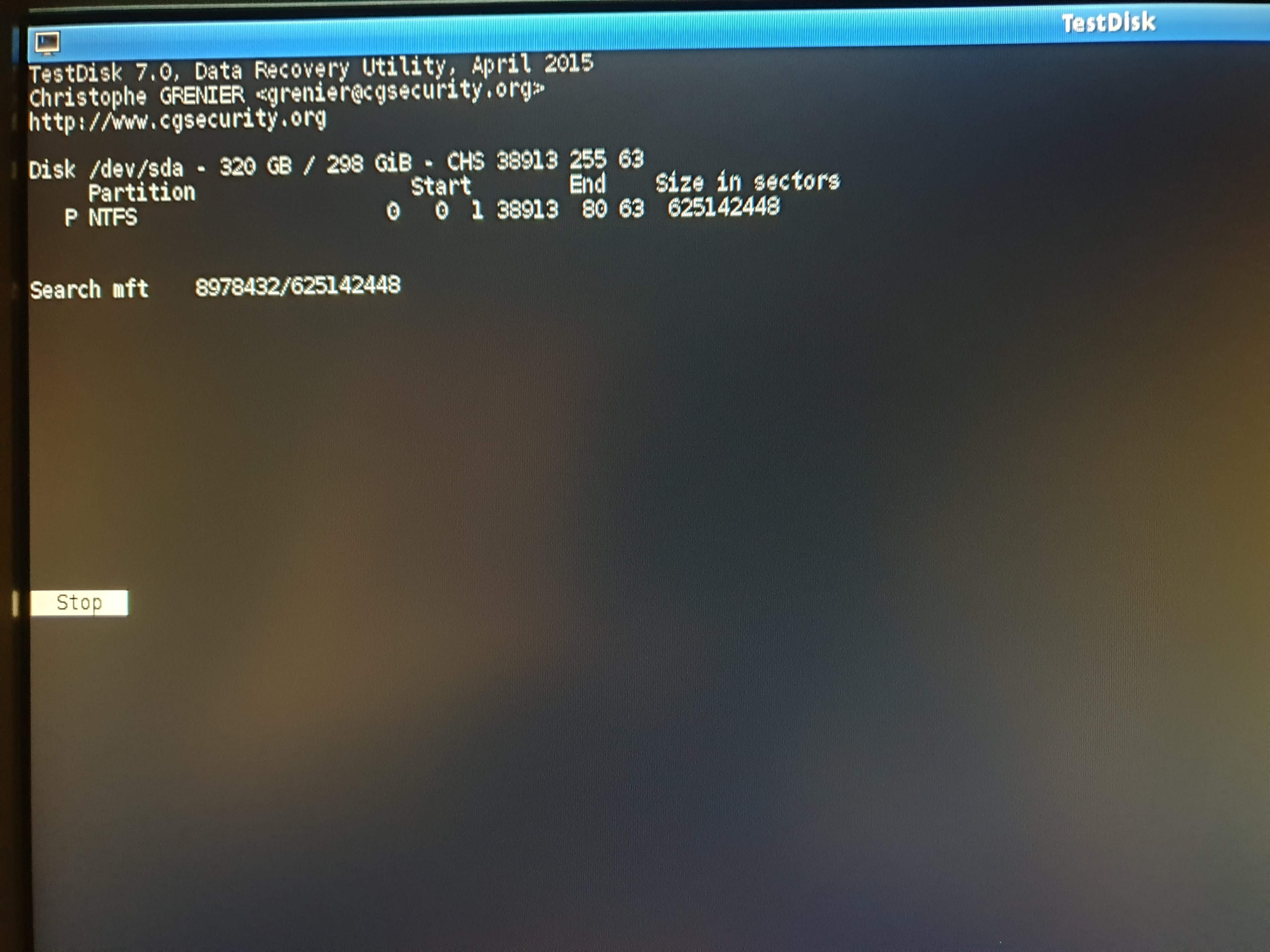

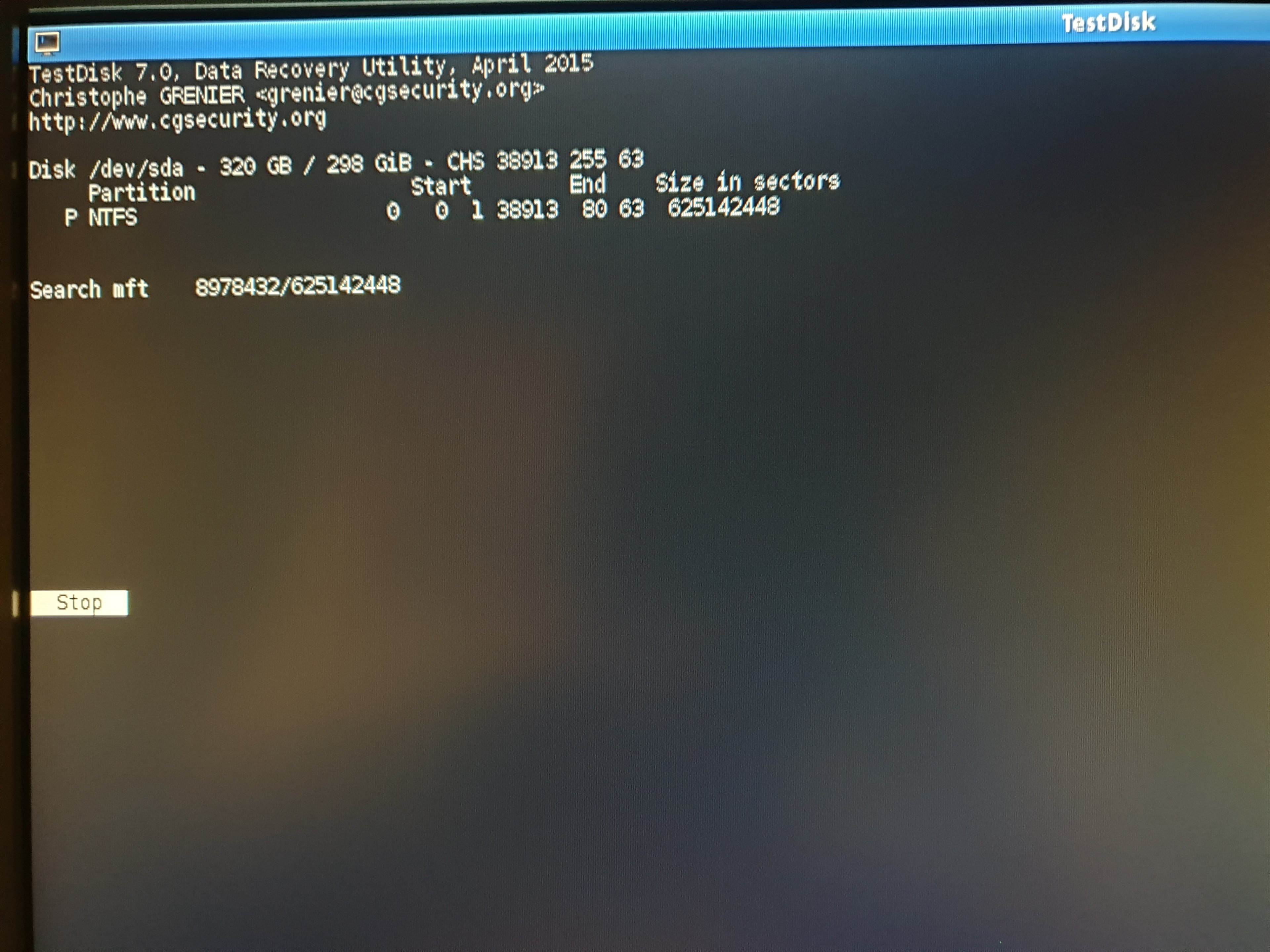

2 x versucht: Rebuild BS (Bootsector) - Search MFT - ohne Erfolg
2 x versucht: Analyse,Intel und Quick Search und Deeper Search - ohne Erfolg
Hat jemand noch eine Idee - ausser Photorec - da sie ca. 5000 DOC Dokumente drauf hat.
Die einzeln zu öffnen und neu abzuspeichern ist ne Mammutaufgabe. Würde ich Ihr gerne ersparen.
Macht es Sinn, noch eine Kopie zu machen, aber ohne defekte Sectoren zu kopieren?
Die angehängten Bilder sind von der org. Platte.
Beste Grüße und Danke für Eure Hilfe

Nach einem Sturz funktionieren die HDD oft noch für eine meist kurze Weile, diese Zeit sollte man nutzen um sofort einen Klone unter Linux mit ddrescue zu ziehen, denn danach kann man selbst nichts mehr machen. Vergiss also alle Versuche da noch mit Tools irgendwas retten zu wollen.

Bei zu vielen defekten Sektoren bleibt einfach zu wenig an Daten, vor allem von den Metadaten des Filesystems übrig um noch etwas zu retten. Da könnend dann allenfalls Tools etwas ausrichten die die Dateien anhand ihrere Kennungen zu finden versuchen, aber dabei gehen eben der Name und die Verzeichnisstrukur verloren (die stehen ja in den Metadaten des Filesystem) und es kommt viel Schrott dabei raus, weil die Tools nur raten können was wirklich zu der Datei gehört. Gerade bei fragmentierten Filesystemen kann der nächste Cluster aber Daten einer andere Datei enthalten und selbst wenn dies nicht der Fall ist, so ist bei einer Platte mit so vielen Defekten die Wahrscheinlichkeit hoch das ein Teil der Datei auf Sektoren steht die beim Klonen schon nicht mehr gelesen werden konnten.
