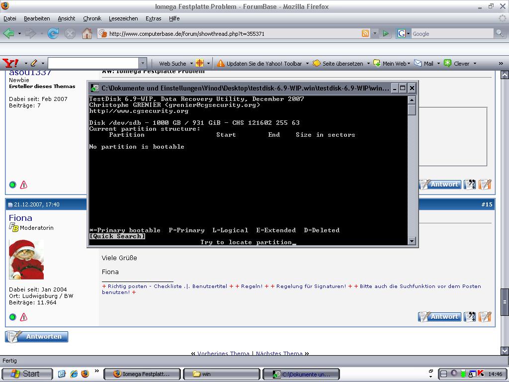

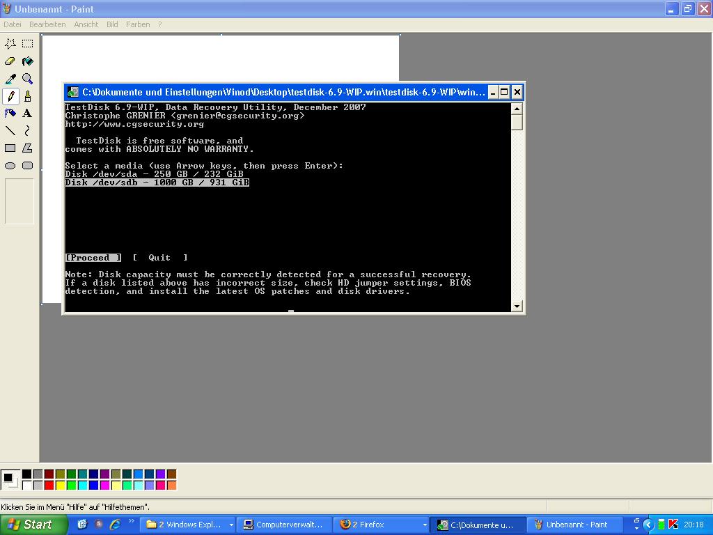

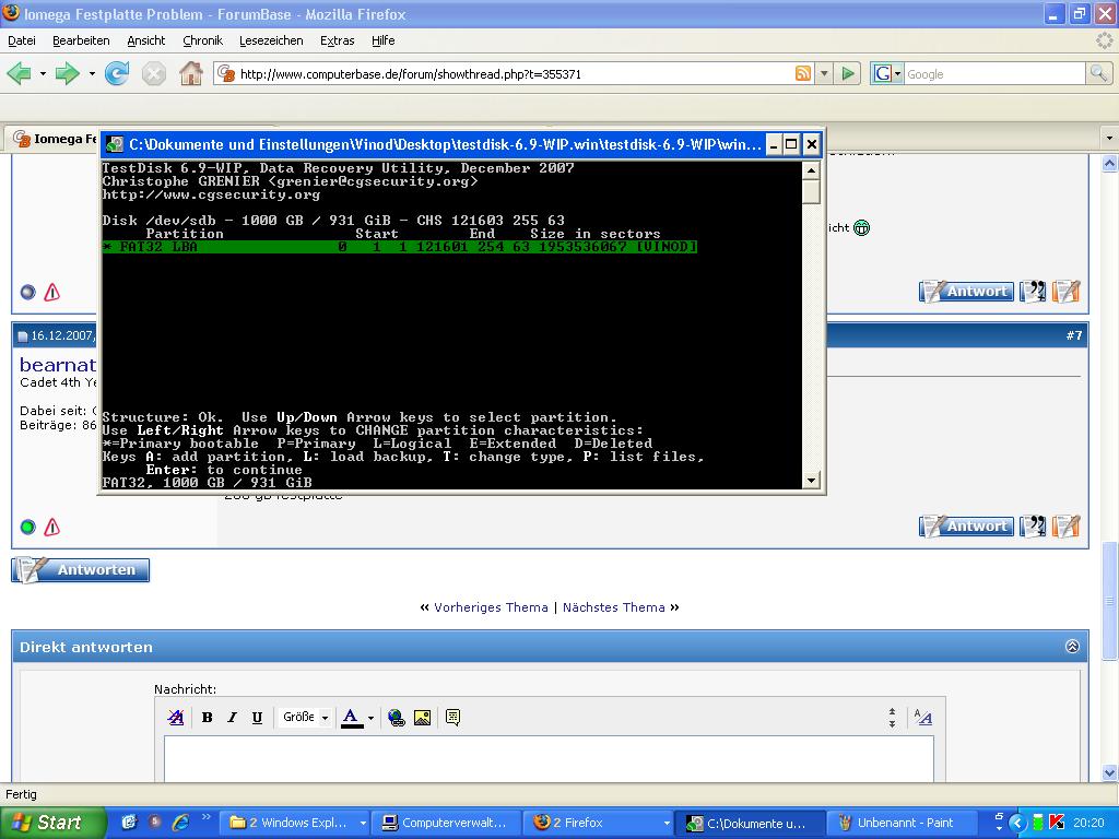

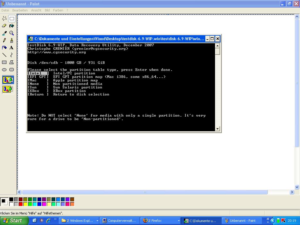

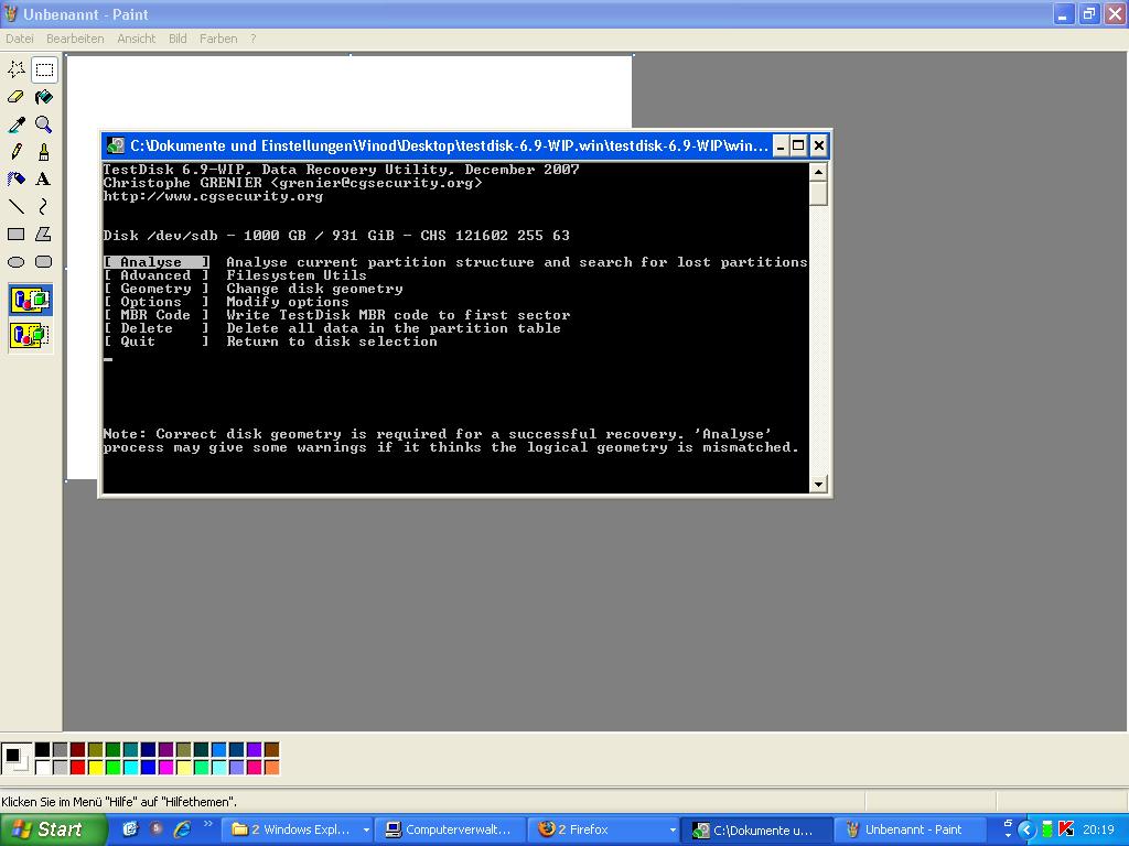

Führe mal eine Diagnose mit Testdisk aus.
Lade Dir dazu mal Testdisk 6.9.
Nach dem Start von Testdisk beantwortest Du die Frage nach einer Logdatei mit Y. Den Partitionstyp solltest Du mit Intel beantworten. Dann wird Analyse aus dem dann erscheinenden Menü gewählt. Mit Quick Search wird dann der Vorgang fortgeführt (zur Sicherheit bei Vista mit Y antworten). Wenn jetzt Partitionen gefunden wurden, kannst Du sie mit den Pfeiltasten anwählen und mit P deren Inhalt sichtbar machen. Mit Q geht es zurück ins Menü. Sollten keine Partitionen in der ersten Suche gefunden worden sein, wird mit Enter weiter gemacht, hier ist dann im Menü [ Quit ] [ Deeper Search ] [ Write ], die tiefere Suche mit Deeper SEARCH auszuwählen (dieser Vorgang kann dann schon eine Weile dauern).
Wenn jetzt Partitionen (sie sollten jetzt u.U. grün dargestellt werden) gefunden werden, solltest Du sie wieder mit den Cursor Tasten auswählen und wieder mit P deren Inhalt kontrollieren ob alle Daten sichtbar werden. Mit den Cursor-Tasten kann gescrolled werden.
Nach jedem elementaren Schritt (also nach der ersten Analyse, nach dem Quick Search mit der Abfrage ob die Disk unter Vista eingerichtet wurde oder nicht, und nach dem deeper SEARCH) solltest Du einen Screendump (oder Photo) machen und hoch laden, alternativ kann auch die Logdatei gepostet werden.

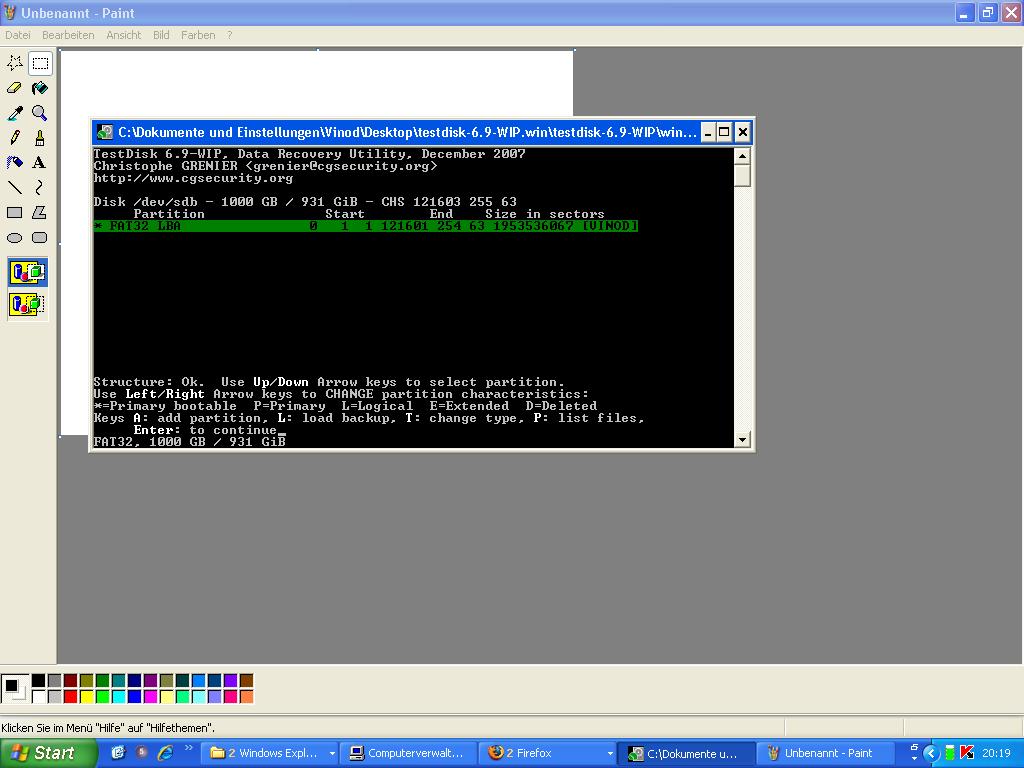

So habe jetzt ein paar Screen gemacht! Außerdem habe ich festgestellt dass doch noch alle Dateien auf der Festplatte sind :D. Jedoch habe ich keine Ahnung was ich jetzt tun soll um die Dateien wieder herzustellen und will jetzt nichts falsches tun. Deshalb lasse ich alles so wie es jetzt ist und bitte um deinen Rat mir zu helfen um die Daten erfolgreich zu restaurieren.
MfG asou

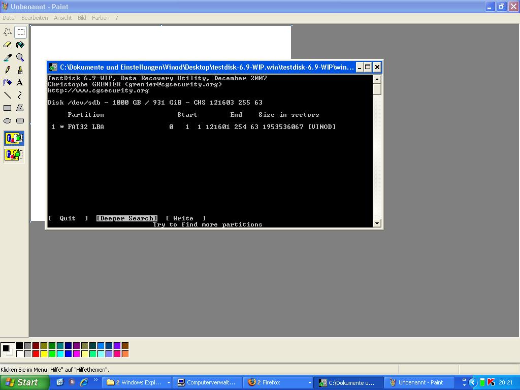

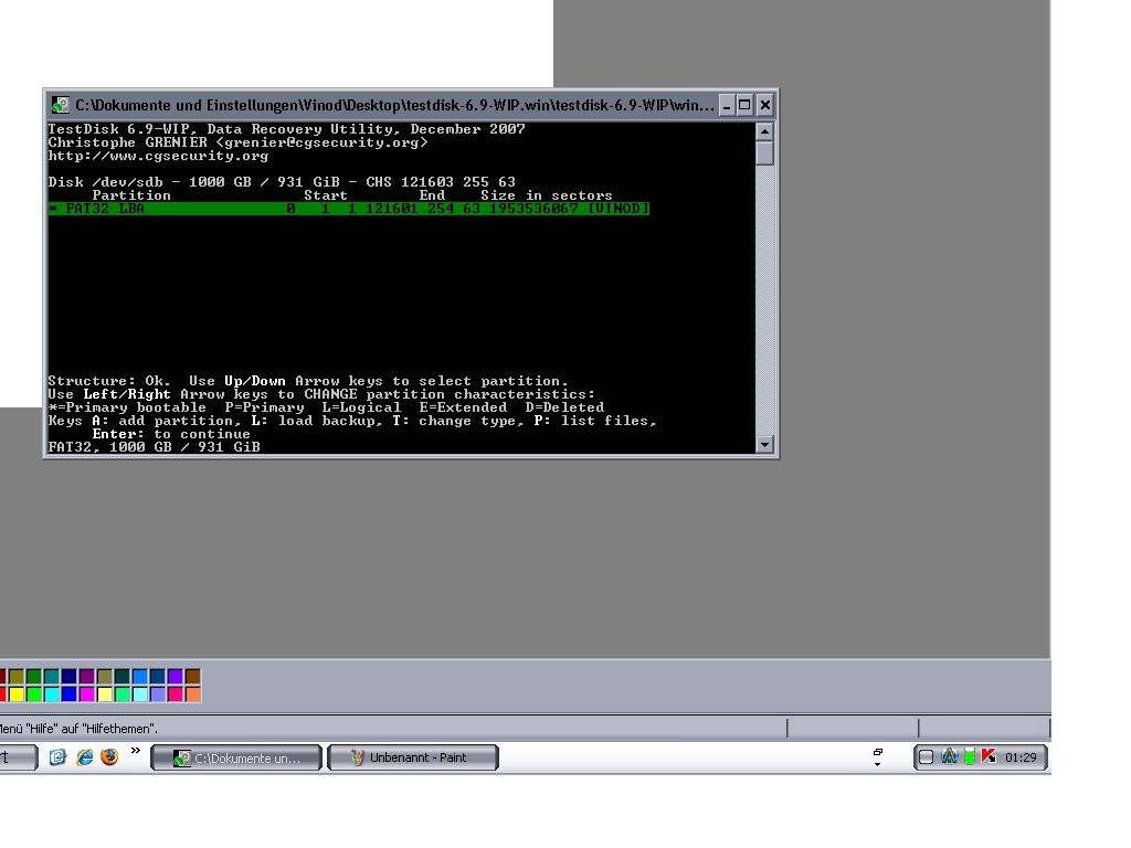

Du hast Deeper Search noch nicht durchgeführt oder fehlt nur der Screen.
Testdisk kann leider nicht von FAT32 kopieren, somit kannst Du so keine Daten in Sicherheit bringen. Bis zum derzeitigen Diagnosestand kann ich noch kein Pronlem erkennen.

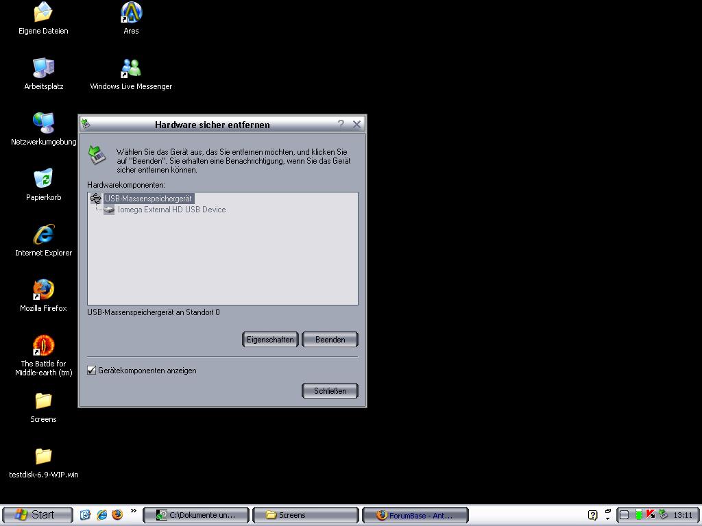

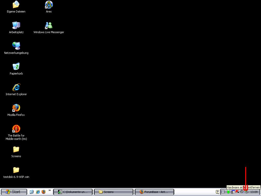

Noch eine Nachfrage, wenn Du schreibst, dass Du die Disk 'sicher' entfernen kannst, ist sie dann mit einem Laufwerksbuchstaben versehen?
So habe jetzt "Deeper Search" durchlaufen lassen und habe den Screenshot hochgeladen. Was soll ich nun tun?
Du schreibst : "Testdisk kann leider nicht von FAT32 kopieren, somit kannst Du so keine Daten in Sicherheit bringen. Bis zum derzeitigen Diagnosestand kann ich noch kein Pronlem erkennen." Willst du damit sagen dass ich keine Daten retten kann?
Die anderen Screenshots zeigen das was ich unter "sicher entfernen" verstehe. Die Festplatte ist nicht mit einem Laufwerkbuchstaben versehen und selbst mit einem versehen kann ich auch nicht.

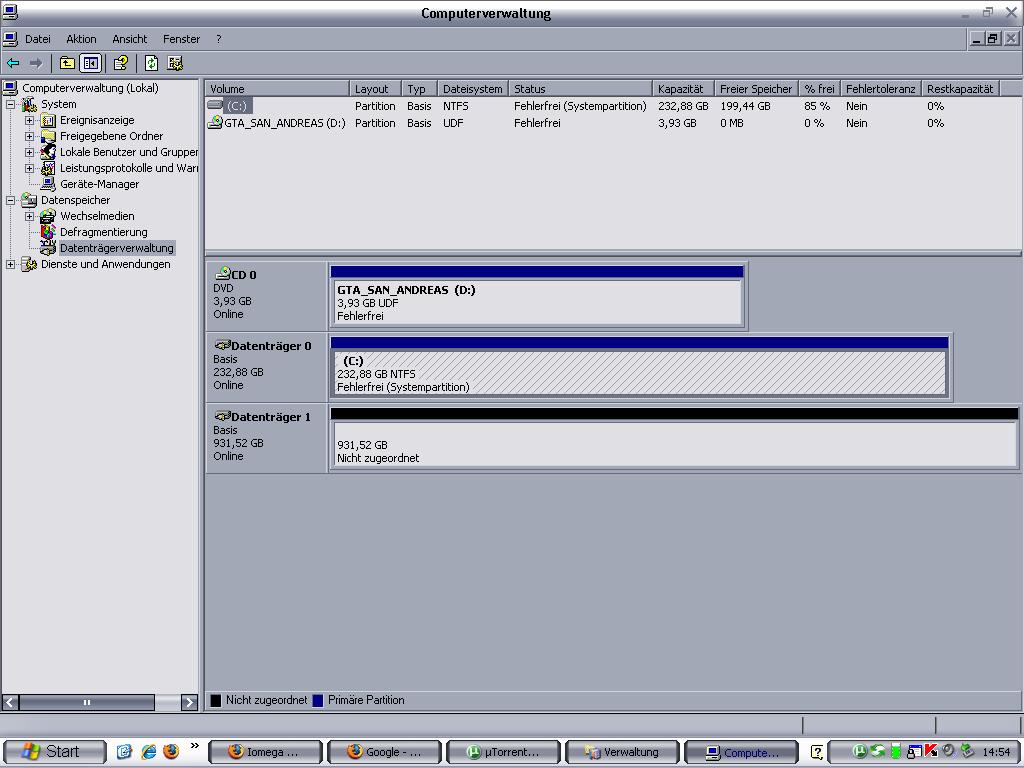

Habe nun noch einen Screenshot hinzugefügt auf welchem die Datenträgerverewaltung gezeigt wird.

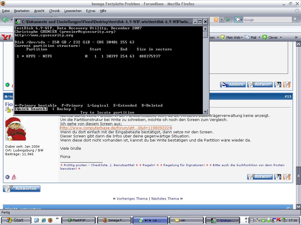

Leider waren die Screens noch nicht effektiv um eine Diagnose zu ermöglichen.
Normal dürfte keine Partition in der Partitionstabelle sein, da die Windows Datenträgerverwaltung keine anzeigt.
Um die Partitionstrukur bei Write zu schreiben, möchte ich noch den Screen zum Vergleich.
Ich gehe von diesem Screen aus;
https://www.computerbase.de/forum/attachments/3-jpg.83040/
Wenn du dort einfach mit der Eingabetaste bestätigst, dann setze mir den Screen.
Dieser Screen gibt dann die Infos über deine gegenwärtige Sitiuation.
Wenn diese dort nicht vorhanden ist, kannst du bei Write bestätigen und die Partition wäre wieder da.

Diese Festplatte hat nur 250 GB?
Hattest du die richtige Festplatte gewählt?
Diese hat nur eine ganz normale NTFS-Partition.
Viele Grüße
Fiona
