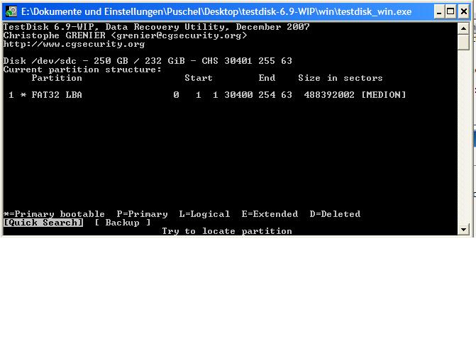

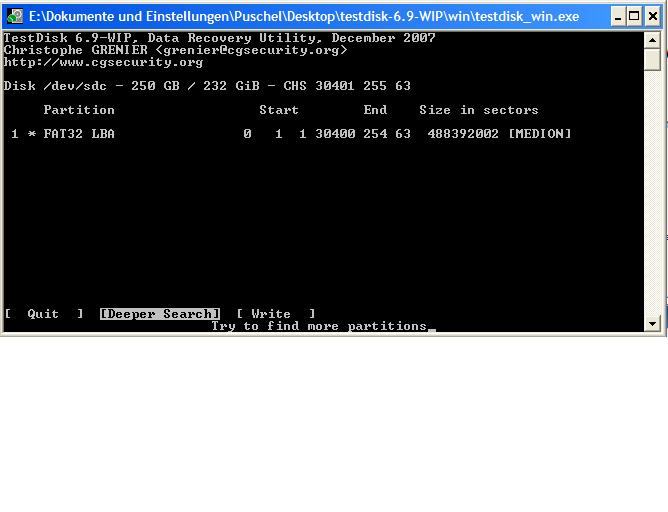

die partition wird grün angezeigt und auf die daten kann ich zugreifen!

So wie ich es sehe, ist deine Partitionstabelle in Ordnung und der Bootsektor auch!
Daher eher Hinweis auf das Dateisystem.
Chkdsk Laufwerksbuchstabe: /r wird von mir nicht so ohne weiteres ohne Backup empfohlen.
Testdisk kann keine Dateien von FAT kopieren.
Diese sollte aber wenn Testdisk die Daten anzeigt auch unter Knoppix angezeigt werden.
Damit wäre es dann wahrscheinlich möglich die Dateien auf einer anderen intakten Partition zu kopieren.

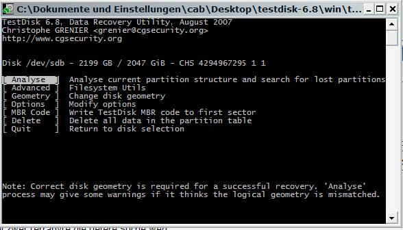

Starte Testdisk bestätige bei dem Log-Datei-Screen mit Enter, wähle deine betroffene Festplatte aus und bestätige mit Enter, bestätige bei Partition Table Typ Intel, bestätige bei Analyse mit Enter und setze mir einen Screenshot.
Bestätige auch bei Quick Search mit Enter (wenn nötig wegen Vista-check mit y) und setze mir auch den Screen.
Habe ich gemacht. Jetzt macht er den Quick-Check, der sehr lange dauern wird ...

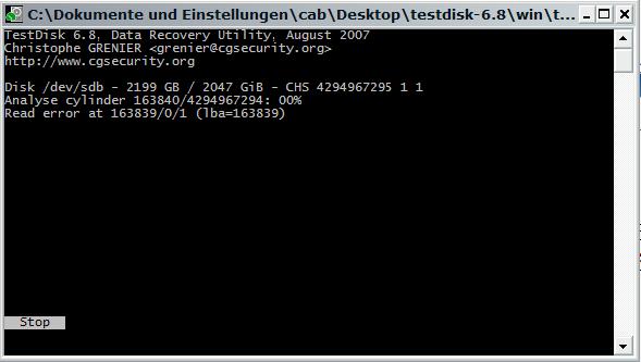

Die Screens bis jetzt:

Lasse mal die Suche!
Normal sollte die Festplatte ordnungsgemäß im Gerätemanager mit Typ angezeigt werden.
Nur mit USB-Device kann ich nicht viel anfangen.
Auf der Festplatte stehen Daten wie Cylinderanzahl, 16 Heads und 63 Sektoren.
Dieses könnte unter Testdisk im Menü Geometrie eingegeben werden.
Hinterher kann die Anzahl der Heads auf 255 erhöht werden und Testdisk rechnet es automatisch um.
Dann könntest du eine normale Analyse machen.
Du solltest aber rausbekommen was du für eine Festplatte hast.
Dann wäre es möglich, ohne das Gehäuse zu öffnen die Daten sich vom Hersteller der Festplatte auf der Seite zu holen.
Wenn keine Garantie mehr ist, überlege dir ob du die öffnen möchtest und die Werte ablesen möchtest.
Auch das genaue Modell.
Normal kann auch eine zweite Festplatte in einem Einschubfach im Notebook oder Laptop eingebaut werden?
Vielleicht wäre damit das Problem behoben?
Kommt aber darauf an, was der Kontroller unterstützt.
Da wird gern gespart.
Nur mit der richtigen Geometrie werden Partitionen gefunden.
Versuche mir mal mitzuteilen was du für eine Festplatte hast und wenn möglich die CHS-Werte.

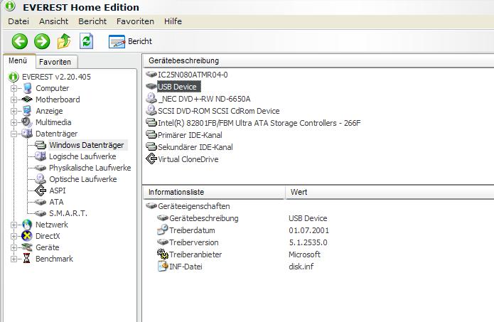

Versuche mal ob dir Everest vielleicht die Daten anzeigt.

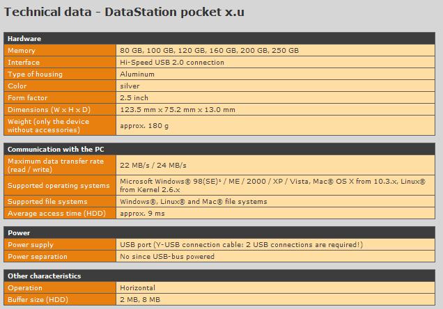

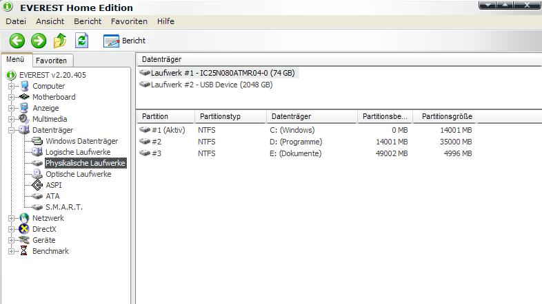

Da kann ich googlen wie ich will, da find ich nur Verkaufsangebote mit den allgemeinen Angaben zu HDD.
Mehr bekomme ich leider nicht heraus auf der Herstellerseite. So sieht EVEREST aus.

Habe schon mitbekommen, das Trekstor nicht viel erzählt!
Versuche es vielleicht mal mit hdat2, ob es die Festplatte anzeigen kann.
Wenn du keine Floppy hast, gibts ein CD Iso.
Die neueste beta soll auch USB-Unterstützen.
Passe damit aber auf, da es ein Firmware repair tool ist.
Nehme erstmal keine Änderung vor.
Hatte aber auf der anderen Seite oft geholfen, wenn die Festplatte nicht richtig erkannt wird.
