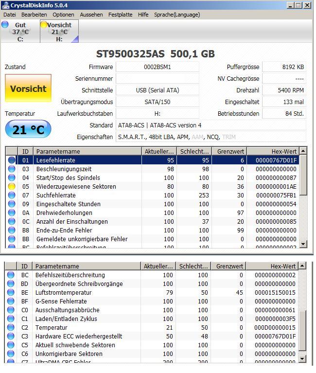

Wenn es möglich ist, kannst Du ja mal versuchen die S.M.A.R.T. Werte mit CrystalDiskInfo auszulesen. Vermutlich sind da schwebende Sektoren und vielleicht auch wiederzugewiesene Sektoren vorhanden.

Das Programm ChrystelDiskInfo öffnet sich erst, wenn ich die Festplatte wieder abstecke, weil während das Programm auf die Platte zugreift das ganze System hängen beliebt.
Im Programm steht in gelb "Vorsicht". Gelb markiert ist auch vor den Wörtern "Wiederzugewiesene Sektoren"
Der Hammer ist die Platte hat gerade mal 84 Betriebsstunden und wurde 133 Eingeschlatet. Qualität gibt es heute einfach nicht mehr. Sogar die alten Schallplatten und Kasetten von meinem Vater funktionieren noch. Und die sind über 30 Jahre alt.

ID 05: 430 defekte Sektoren die durch Reservesektoren ersetzt wurden.
Das kann aber nicht der Grund für das Hängen des Explorers sein.
Eher schon ID BC: 2 Command timeouts, oft ein Problem mit der Stromversorgung (Netzteil, Kabel), oder Schäden an der Platteroberfläche.
Ansonsten siehe Post von Holt.

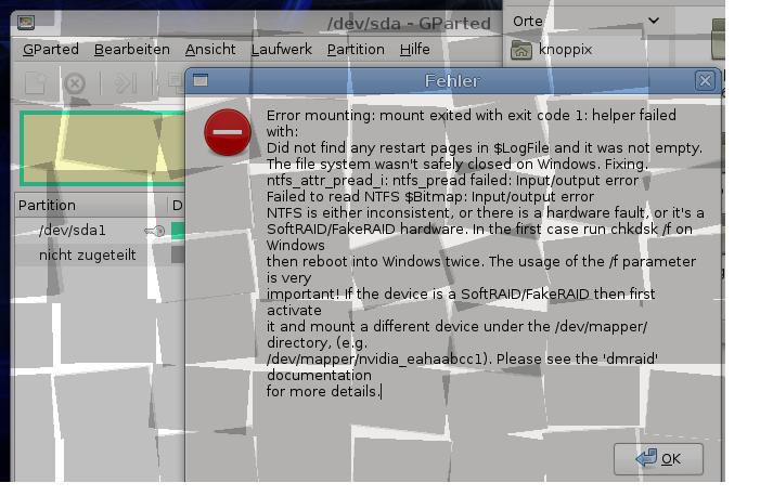

habe es mal under Linux versucht mit Knoppix. Die Platte wird dort angezeigt jedoch kann ich diese nicht öffnen. Auch bei Knoppix geht die Auslastung zu 100%. GParted erkennt nur die interne Notebook Platte. Später bekomme ich eine Fehlermeldung. Das Kabel ist OK. Ich hatte es auch schon durch ein andere auch mit 2 Anschlüssen probiert. Ich geh mal davon aus das die Platte defekt ist.

Hier die Meldung

CDI gibt ja auch die Seriennummer der eingebauten Seagate Platte aus, nicht die Iomega Seriennummer auf dem Gehäuse. Laut GParted wurde hier die Platte nicht korrekt abgemeldet, du solltest jedenfalls das vorgeschlagene chkdsf /f testen und ev. bei einem Freund/Bekannten die HDD intern in einem PC an SATA anhängen. Mehr als das es nicht funktioniert kann ja nicht dabei herauskommen.
