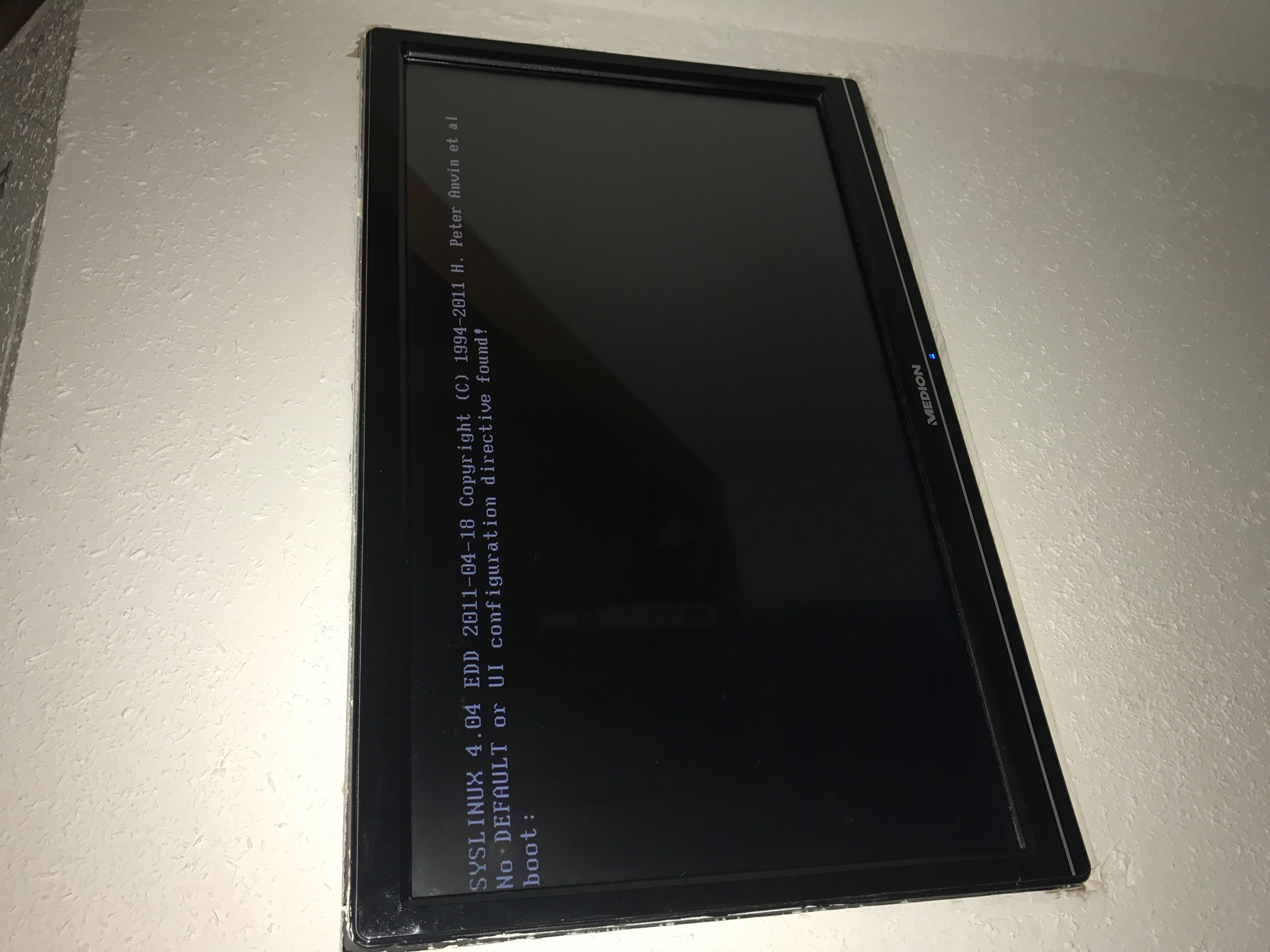

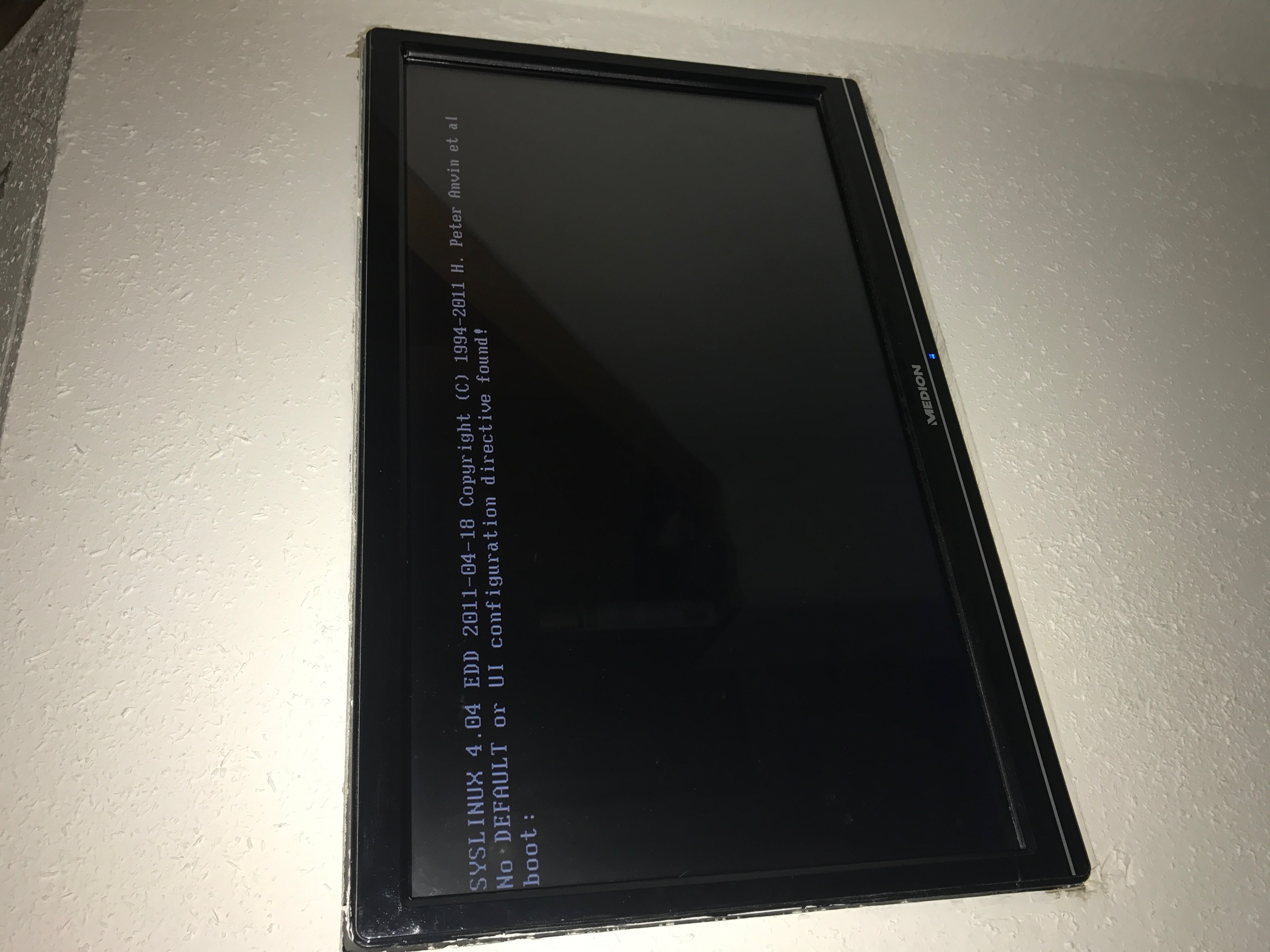

Habe über LinuxLiveUSBCreator einen Stick erstellt und von ihm gebootet.
Leider kommt aber dann nach dem Booten, dass

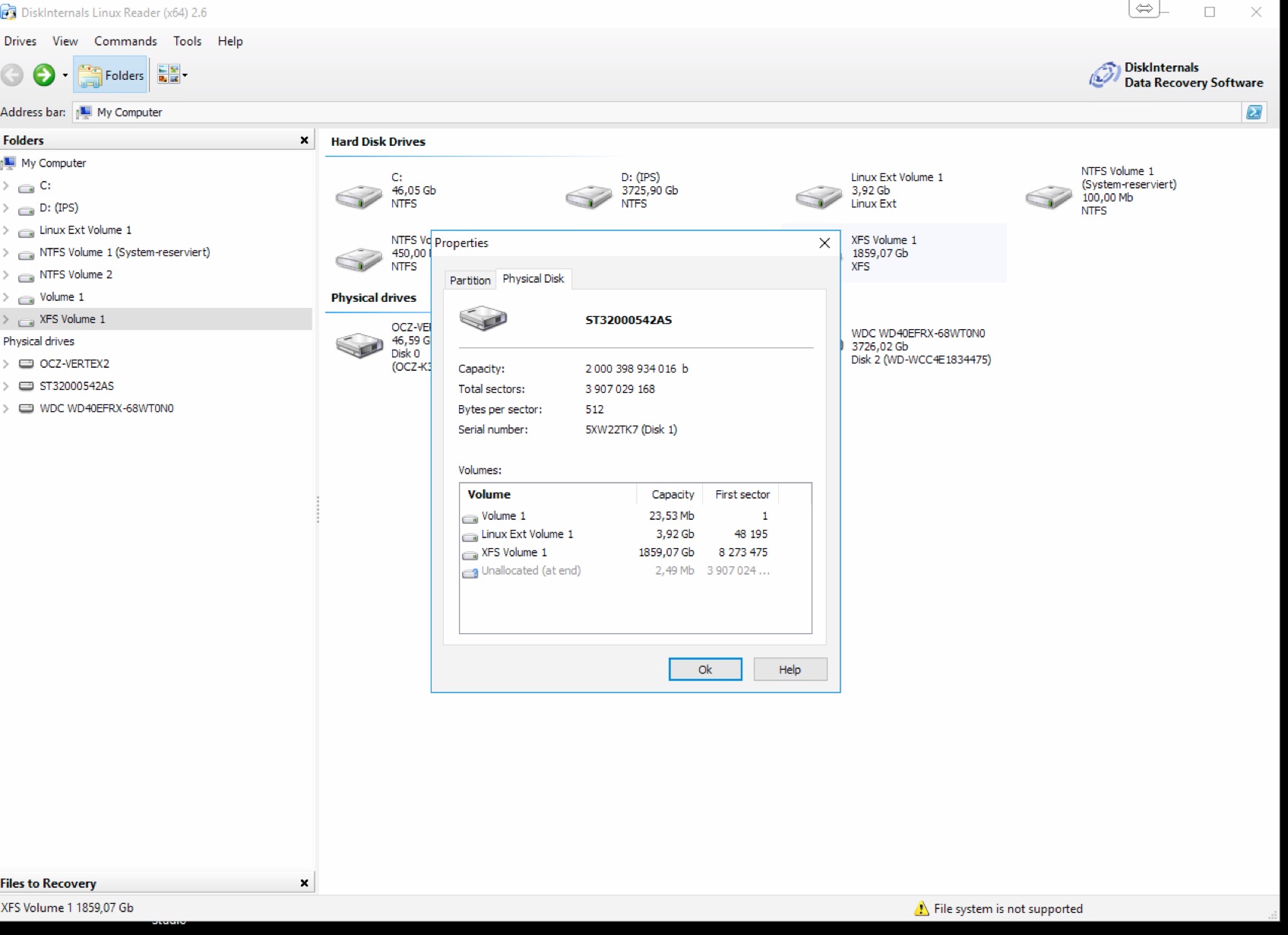

Mit dem Tool DiskInternalsReader kann ich leider auch nur auf die beiden alten HDDs zugreifen.
Bei der NAS HDD kommt "Can´t open Disk. Check the disk and try again."
Die Daten scheinen auf eine Partition (der 3., größten) mit XFS Filesystem zu stehen, damit kann das Tool nicht umgehen und ich fürchte dafür wirst Du kein Windows Tool finden, sondern musst den Weg über ein (Live-) Linux gehen. Hier findet Du eine Anleitung wie man dies mit VirtualBox machen kann. Sonst frage halt einen Kumpel der sich mit Linux auskennt.
